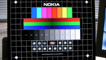

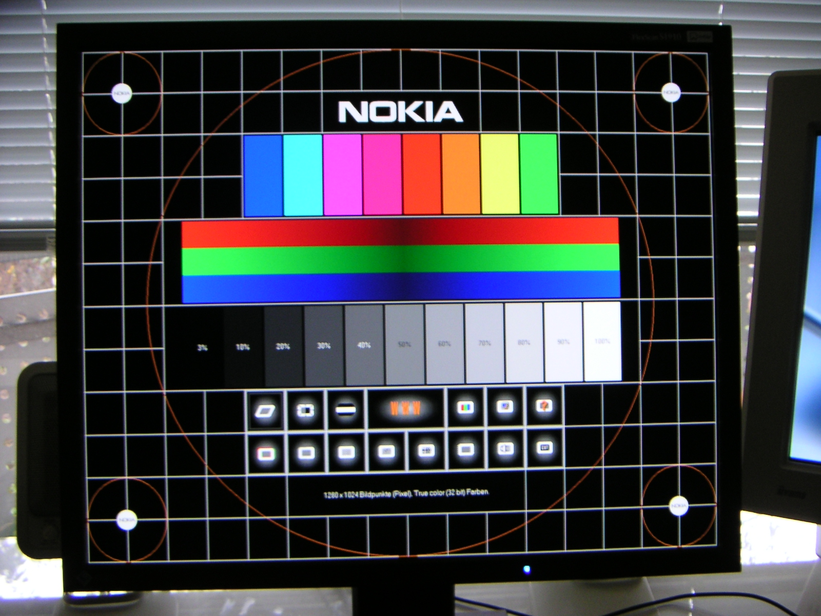

    hat hier eigtl. schon mal jemand die Geometrie des S1910 getestet?
    Ich hab meinen jetzt seit 4 Tagen und ihm gestern erstmal dem
    Nokia-Monitortest unterzogen und bei der Geometrie-Prüfung eine vertikale Streckung festgestellt...
    ich dachte ja sowas gibt es bei TFT´s gar nicht.
    Also aus Quadraten werden leichte Rechtecke und aus Kreisen Elypsen.
    Wie sieht das denn bei euren Modellen aus würd mich brennend interessieren da ich mir nicht sicher bin ob das evtl. normal ist oder ob
    ich ihn zurücksenden soll (will)...
    Den Test gibt´s hier...bin mal gespannt auf eure Meinung
    Nokia Monitor Test
    Viele Grüße
    Erik

    Ich würde einmal sagen, das liegt an dem ,,verkehrten'' Seitenverhältnis von 5:4 (anstatt 4:3) bei der Auflösung von 1280x1024 bei einem 19''.

  • Ja so sagte man bei Eizo auch
    peinlich daß ich nicht selbst drauf gekommen bin
    aber trotzdem danke für die Antwort...
    Was ich aber nicht verstehe ist wie man einen 4:3 Monitor
    mit einer 5:4 nativen Auflösung versehen kann weil diese lt.
    Eizo (gem. vesa etc... ) am ergonomischsten sei
    Verzerrung ist also ergonomisch *hm wird aber durch die meisten
    Applikationen wieder umgerechnet und ist wohl nur beim Vollbild
    eben z.B. Nokia-Screentest sichtbar...
  • Der TFT besitzt genauso wie die benutzte Auflösung ein 5:4 Seitenverhältnis.
    Das Problem dürfte eher sein dass der Nokia Monitortest für 4:3 Geräte gemacht ist und bei 5:4 Geräten eben diese Verzerrung produziert...
