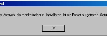

NaviSet will nicht
    habe angehängte Fehlermeldung. Installiert sind die Omega Treiber von Dezember, ich habe eine Radeon 9800 Pro und bei Eigenschaften wird der Monitor (nach voriger manueller Treiberinstallation von beigelegter NEC CD) wunderbar erkannt.
    Doch NaviSet will sich nicht installieren lassen, sehr merkwürdig. Gibt es eventuelle eine neuere Version? Die auf der CD abgelegte Version wurde am 11.5.2005 erstellt.

  • uboot,
    habe genau dasselbe Problem wie du. Ich hab ne ATI Radeon 9100 Asbach, mit neuestem Treiber (Februar 2006). Was siehst du beim Installieren VOR der Fehlermeldung? Ich bekomme gesagt, das folgende Monitore erkannt wurden (und dann kommt keiner 8o ), nach einem Klick auf "Weiter", kommt "deine" Fehlermeldung. NECs Webseite ist diesbezüglich OBERgrottig, und das Onlinehandbuch hat außer nem falschen Encoding auch noch broken links. Sechs minus, setzen...

    Jo, dann haben wir 100% den selben Fehler. Hast du die Original Ati, oder auch Omega? Wird kein Monitor angezeigt vorher, und dann der Fehler. Sehr merkwürdig. Aber vorher erkennt der meinen Treiber und die Grafikkarte, und im Geräte Manager steht der Monitor als erkannt (20WGX²).
    Ich denke die haben da ne veraltete Version draufgepackt und bieten nirgendwo ne neuere an...

  • uboot,
    es liegt tatsächlich an einer veralteten Version von Naviset... mannomann. Hätte ich von NEC nicht erwartet. Unter
    bekommst du die amerikanische (neuere) Version (von letztem Dezember), die läuft (zumindest bei mir).
    Good luck
    Woody
  • Tatsächlich. Das ist ja nen Ding. Legen ne CD ROM dabei mit einer NaviSet Version, die nicht mit dem Monitor funktioniert. 8o
    Naja, wenn man weiß wo man die neuste runterlädt ist es kein Problem. Jetzt hat zumindest auch bei mir alles einwandfrei geklappt. ;)
