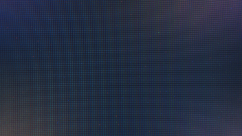

    ich habe letzte Woche meinen Dell 3007WFP erhalten und war auch eigentlich sehr zufrieden. Allerdings ist mir heute auf schwarzem Hintergrund aufgefallen, dass er hunderte von Subpixel-Fehlern zu haben scheint. Ich habe mal ein Bild angehängt, das einen kleinen Ausschnitt fotografiert hat. Ich denke mal, das ist ein Austauschgrund bei der riesigen Anzahl?

  • Auweia.
    Das sieht ja aus wie Streuselkuchen.
    Den müssen die dir tauschen.
    Bei Pixelfehlerklasse II sind maximal 5 Subpixelfehler (pro 1 mio Pixel) erlaubt.

  • Jetzt habe ich gerade noch diesen Thread gefunden: 3007er Dell / 100 Pixelfehler?
    Dort wurde gesagt, dass es sich hierbei wohl um schwache Pixel handelt bei denen Streulicht durchkommt. Macht Sinn, denn ich seh das nur auf schwarz, wenn ich ganz dicht vorm Monitor bin. Ich hab das jetzt mal an Dell geschickt mit Bild, mal schaun was die antworten.

  • Wirkt Krankhaft... ich hatte einen davon, und der hat mich schon extrem genervt. aus welcher Entfernung wurde das Bild aufgenommen? Ich würde den auf jeden Fall versuchen umzutauschen
  • hm, so 7cm würd ich sagen.
    Meine Sorge mit Austausch ist halt, dass der ausgetauschte dann wirkliche Pixelfehler hat die mich stören. Das was er jetzt hat, wasauchimmer das ist, sehe ich beim normalen Arbeiten sowieso nicht, sondern nur wenn ich ein schwarzes Bild schalte und meine Nase vor den Monitor presse....

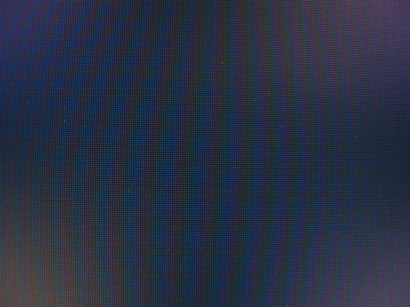

    ich bin der andere mit den "100 Pixelfehlern"
    Also ich hab meinen noch................ =) Und so bleibt es auch.
    Wie du ja schon gesagt hast sieht man das nur wenn man die Nase vor den Bildschirm bei schwarz presst.
    In meiner normalen Sitzposition seh ich die Dinger nicht - auch wenn ich mich anstrenge.
    Und bei normalem Arbeiten sieht man davon natürlich auch nichts.
    Also, ich denke nicht mehr dran seit ich diesen Beitrag geschrieben habt. Stört mich also nicht.
    Überleg dir das genau mit dem Austausch. Mein jetziger ist der 4te. Habe schon 3 zurückgehen lassen - wegen anderen Gründen. Und der hier ist der beste. Auch mit diesem "Makel".

    Ich denke mal, wenn man nach Fehlern sucht wird man auch welche finden.
    Was perfektes ist anscheinend heute selten.
    Sollte dich aber die Summe deiner Fehler so stören das du keinen Spass daran hast - ruf Dell an und reklamiere.
    Teuer genug war das Teil ja auch.
