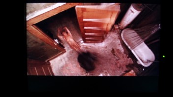

    Du wirst auch mit dem EIZO technisch bedingt bei sehr dunklen Farbtönen Probleme haben. Hier mal ein Beispiel.
    Rechts das Standbild und links das nachträglich bearbeitete Bild um den Effekt zu simulieren wenn man davor steht und seitwärts nach links laufen würde.
    Das Fadenkreuz bitte ausser Acht lassen! Ist im Spiel völlig stabil, wurde nur duch die Nachbearbitung verfälscht.
    Der Effekt betrifft ausschliesslich sehr dunkle Farben und wird eigentlich nur bei gewissen Kombinationen stärker sichtbar so wie es das Beispiel zeigt.
    Man muss da allerdings schon wirklich genauer hinsehen um das zu bemerken und würde sich somit überhaupt nicht mehr auf das eigentliche Spiel konzentrieren. Soll heissen man merkt es eigentlich nicht.

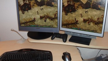

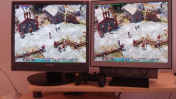

    Hab mir den Monitor heute bestellt. Ich find er sieht gut aus und die Bilder von Thunderbird fand ich auch recht überzeugend. (vor allem der Schwarzwert)

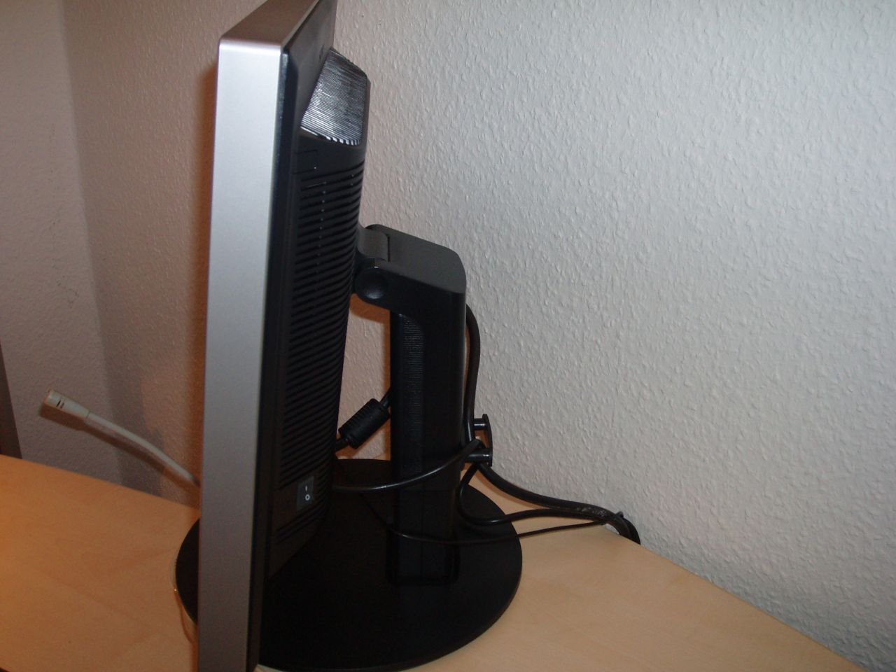

  • So ich habe ja nach langem hin und her mir jetzt den X95FB gegönnt
    das einstellen der Höhe war mir doch wichtig im gegensatz zum Benq
    ich muß sagen es ist doch eine große Umstellung vom CRT zum TFT
    vom Bild bin ich sehr zufrieden habe keine Pixelfehler und das feine ist ja die automatische Helligkeiteinstellung
    in hell ist das Teil ja wirklich megahell
    habs auch in automatisch stehen und läuft sowiet recht gut
