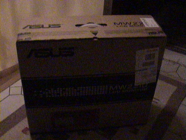

    Verpackung:

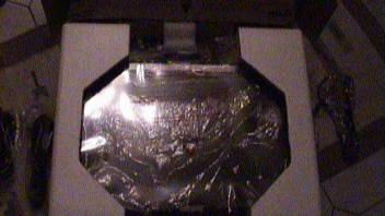

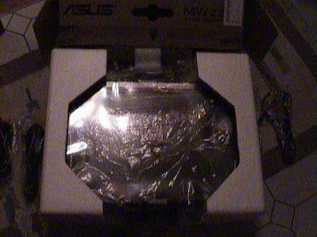

    Der Monitor kommt in einem robusten Karton daher, der nicht allzugroß und sperrig, also eigentlich gut zu transportieren ist.
    Der Monitor ist nicht komplett mit Styropor umgeben, die Halterung besteht mehr aus zwei Styropor-Schalen, die beim Herausnehmen des Monitors durchaus verrutschen können, sodaß die Gefahr besteht, daß der Monitor ein paar Zentimeter herunterfallen kann.
    Zum Vergleich: der HP LP2465 war wirklich total in Styropor eingehüllt, sodaß man beim Herausnehmen nicht so vorsichtig hantieren mußte.

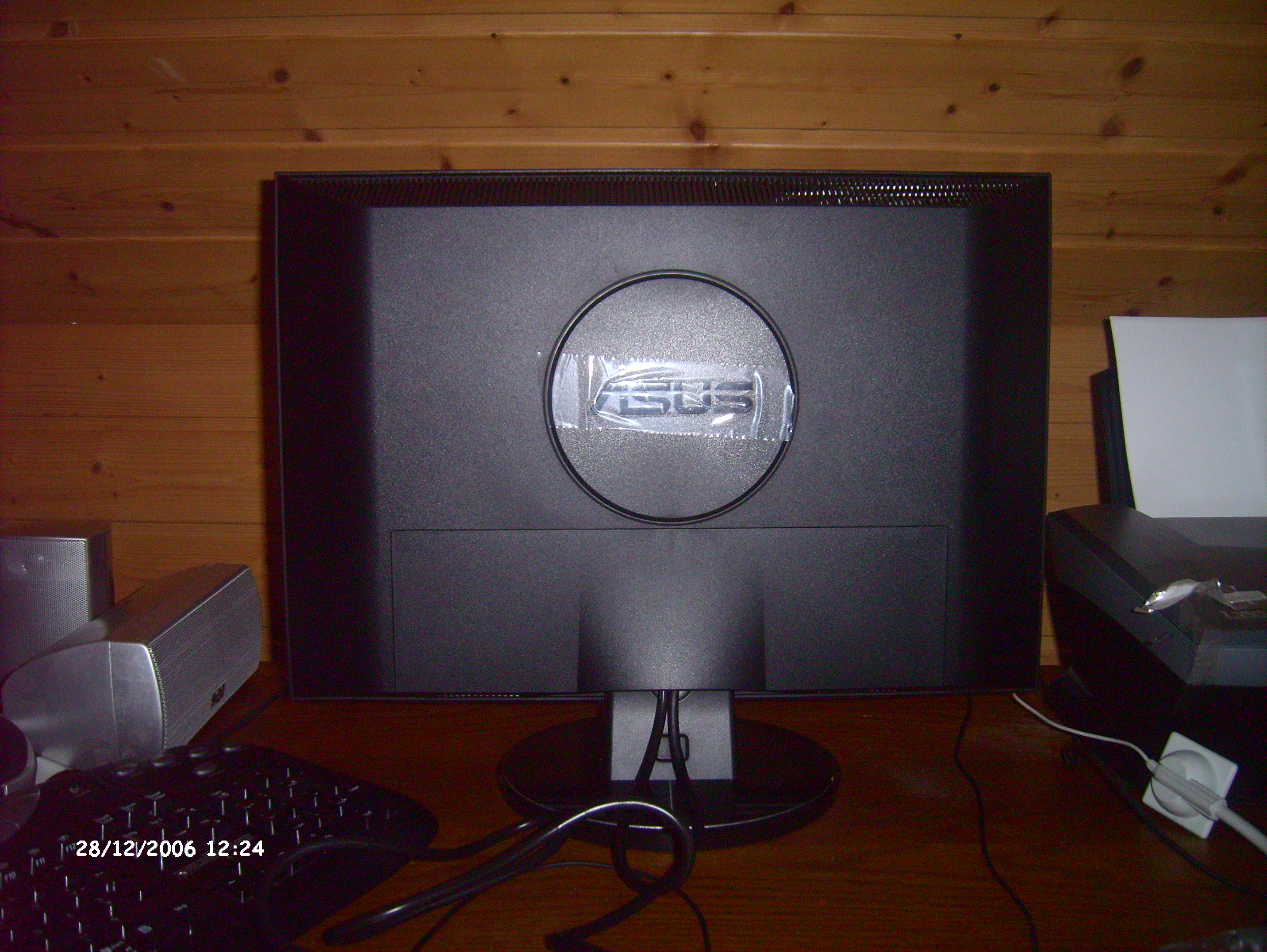

    Alle Aluminiumeinlagen, der ganze äußere Rahmen, sowie der Standfuß sind mit Folie beklebt, sodaß keine Kratzer entstehen können.
    Montage:
    Die Montage ist wirklich sehr einfach, den Monitor auf den Standfuß gesteckt, das wars. Man benötigt kein Werkzeug.

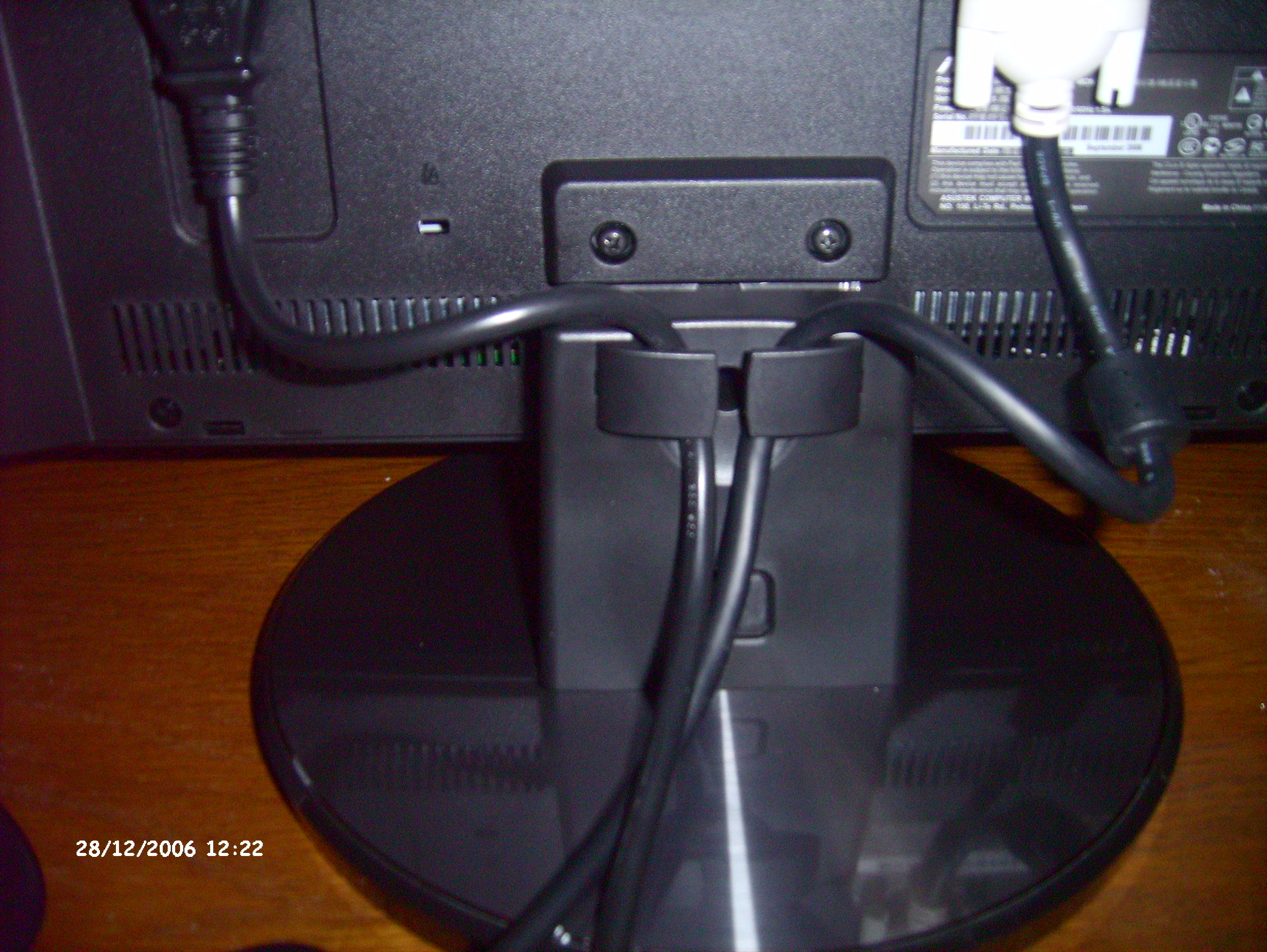

    Das Anschließen der Kabel ist da schon etwas schwieriger, die Plastikabdeckung auf der Rückseite läßt sich nur schwer entfernen, hat man aber mal den Kniff raus, gehts beim nächsten Mal gleich leichter.
    Aufpassen muß man mit der integrierten Kabelhalterung. Diese scheint nicht für Strom- und DVI Kabel ausgelegt zu sein, zwei Kabel haben nur schwer darin Platz, außerdem besteht die Gefahr, daß die beiden Halterungen leicht abbrechen, was mir auch passiert ist.
    Anschlüsse sind für DVI, VGA, Audio-In und AC-In vorhanden.
    Alle Kabel sind beigelegt.
    Einen eigenen Netzschalter gibt es nicht.

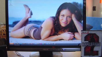

    Der Monitor macht einen edlen Eindruck, ich konnte bisher keine Verarbeitungsmängel feststellen.

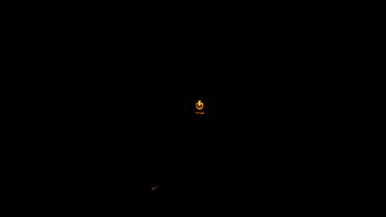

    Nach dem Anschließen aller Kabel genügt eine kurze Berührung des Einschalters und eine blaue LED zeigt die Betriebsbereitschaft des Monitors an. Diese leuchtet zwar sehr stark, aber nicht so stark um einen wirklich zu blenden.
    Das Bedienfeld ist etwas gewöhnungsbedürftig

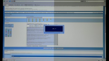

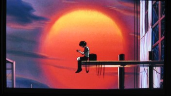

    Gleich nach dem Einschalten habe ich das Programm Pixperan gestartet um ihn besser mit meinen anderen beiden TFTs vergleichen zu können.
    Ich habe aber keine aufwendigen Tests durchgeführt.

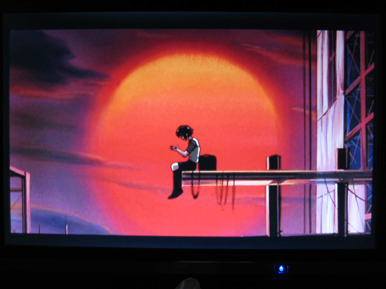

    Im Vergleich zu meinen IIyama E481S (19" S-IPS Panel) konnte ich keine gravierenden Unterschiede feststellen. Schlieren sehe ich auf beiden Monitoren keine, der Asus MW221U stellt die scrollenden Autos, Fahnen etc. sehr sauber dar, Lesbarkeitstest konnte ich bis Stufe 7 noch alles deutlich lesen.
    Beim HP LP2465 kann ich bei Stufe 7 die Buchstaben o u c nicht mehr unterscheiden.
    Dies war beim Asus problemlos möglich.
    Die Farben werden recht schön und kräftig dargestellt.
    Mein alter E481 neigt zu einem leichten Grauschleier bei den Farben und sie sind nicht so kräftig.
    Nur der HP hat eine noch besserere Farbbrillianz als der Asus.

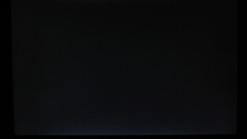

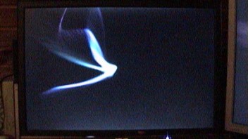

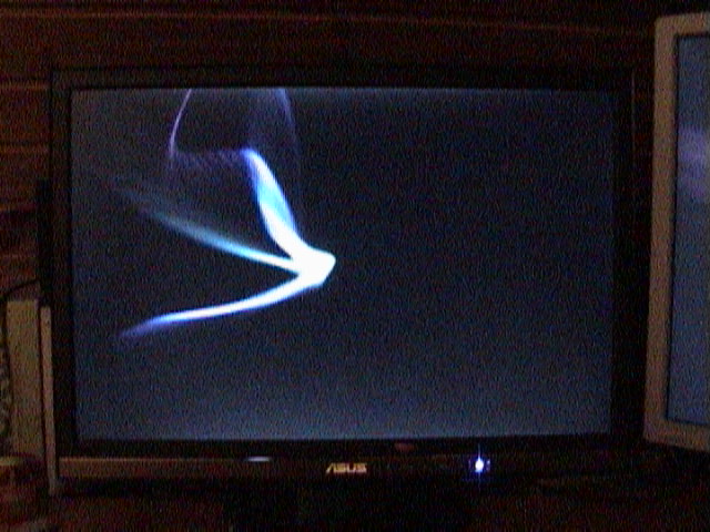

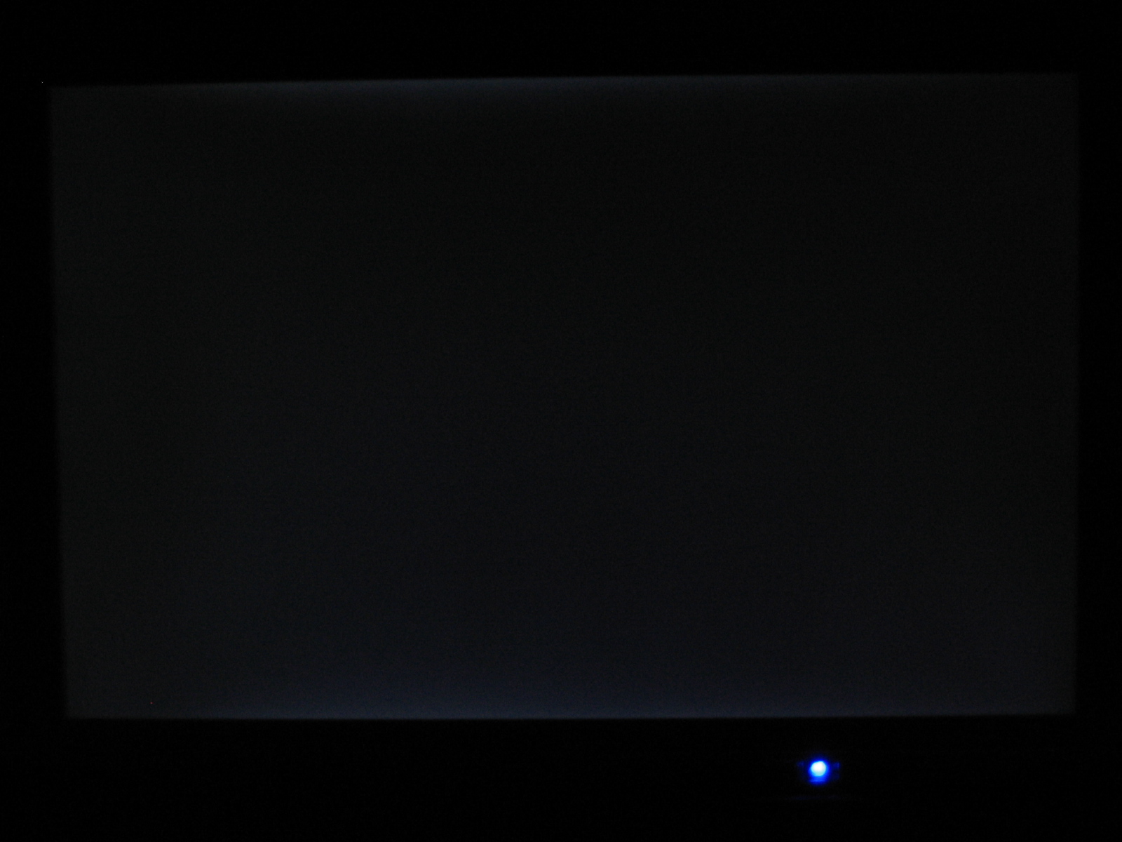

    Lichthöfe sind nur beim komplett schwarzem Bild oben und unten am Rand leichte zu erkennen.
    Diese fallen im normalen Betrieb aber überhaupt nicht auf.
    Im Vergleich: der IIyama 481 zeigt überhaupt keine Lichthöfe.

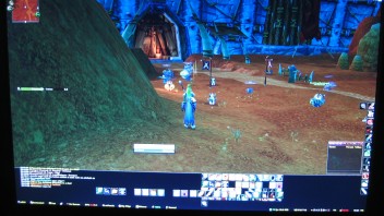

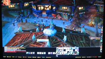

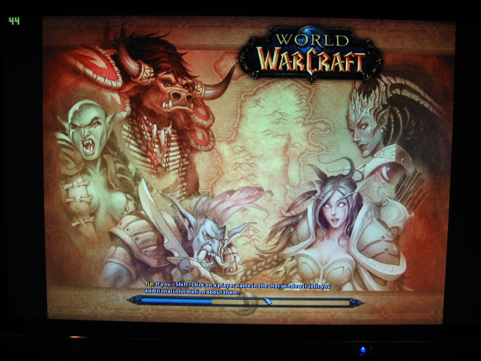

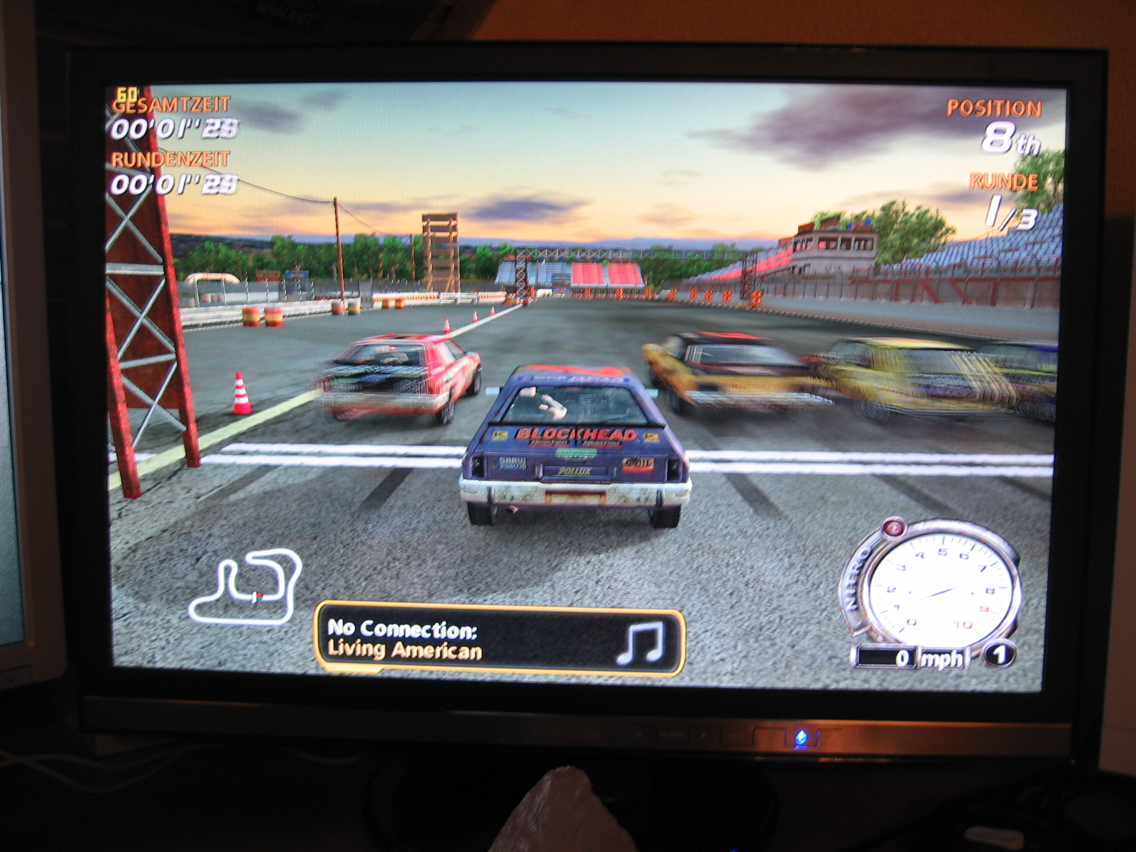

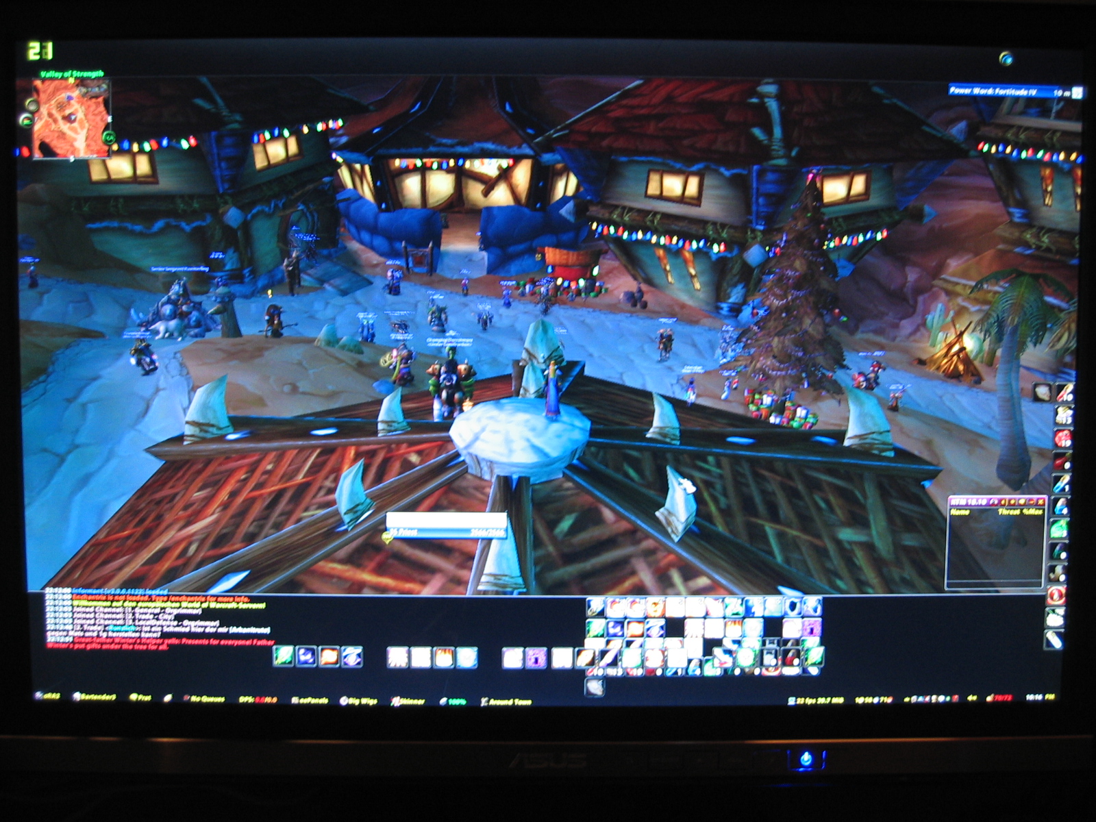

    Ich werde den Asus MW221U hauptsächlich zum Spielen benutzen.

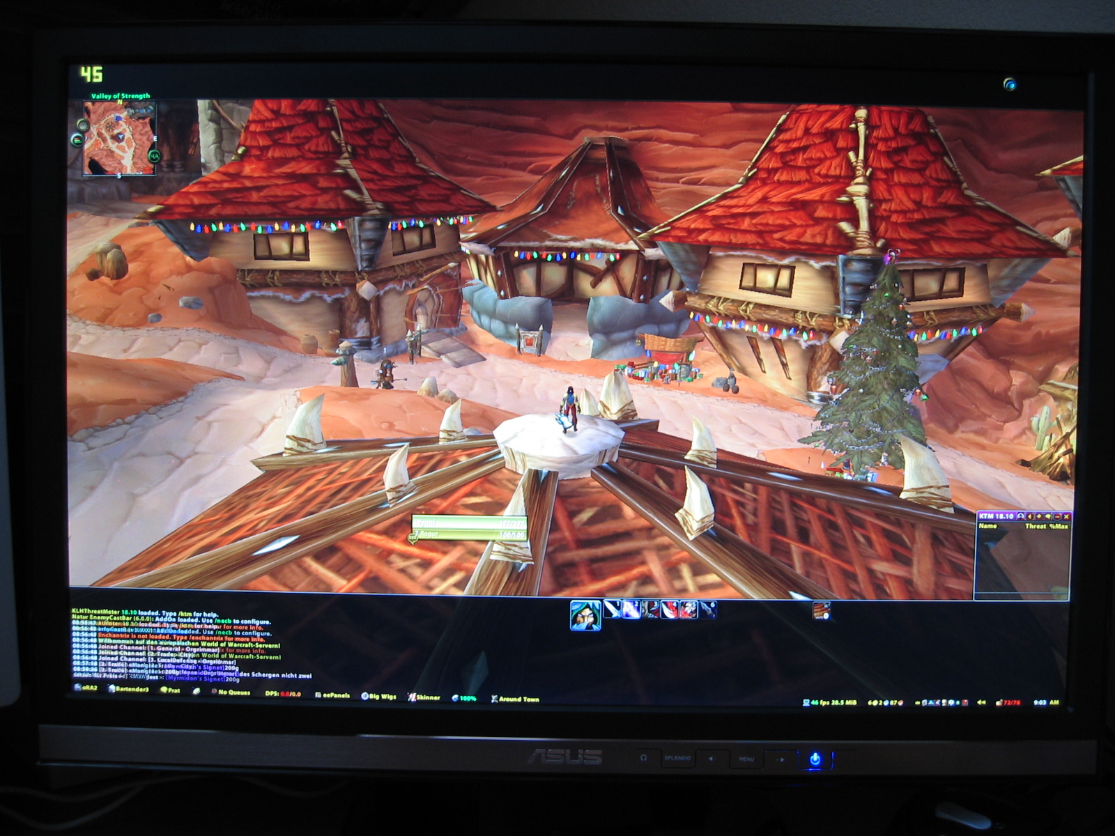

    Daher habe ich ihn mal kurz mit Half-Life 2 und World of Warcraft getestet und bin damit sehr zufrieden.
    Der Monitor zeigt keine erkennbaren Schlieren bei schnellen Bewegungen, Mauslag konnte ich auch keinen feststellen.
    Das Bild ist gestochen scharf, im ersten Eindruck fast zu scharf, bei WoW erkennt man die kleinsten Details und Umrisse.

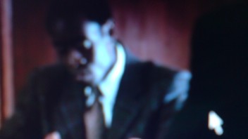

    Videos oder DVDs habe ich noch keine angeschaut mit dem Monitor.

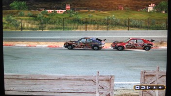

    Also die Lichthöfe hat man wohl bei jedem Gerät, ob sie wirklich auch bei jedem Gerät verschwinden lass ich mal offen, eventuell wenn die Leuchtkraft der Röhren nachläßt mit der zeit..

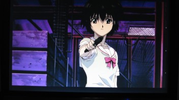

    Auf dem 3ten Bild kann man sie ja gut erkennen, der Untere ist der stärkere...

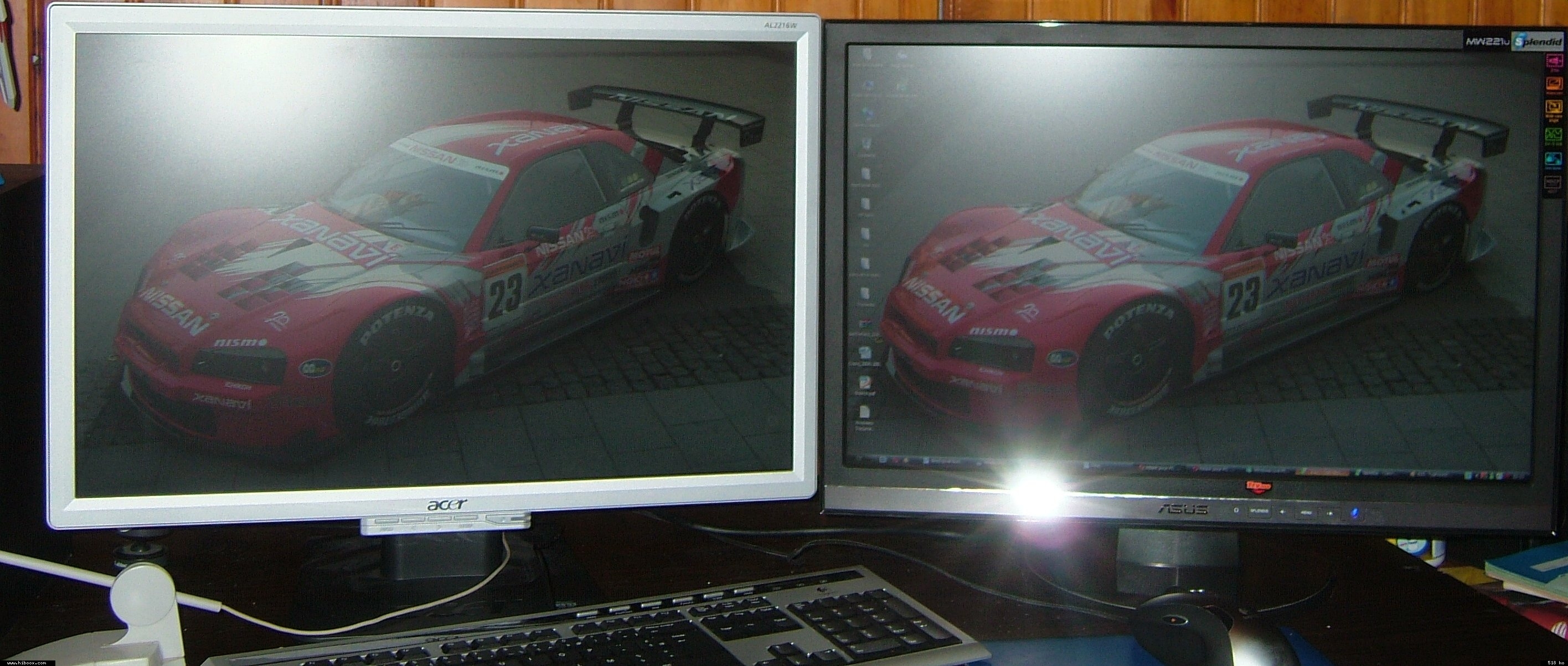

    Der User Gunbuster hat übrigens eine (leider schlechte) Fotografie Acer neben Asus gemacht...

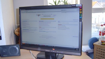

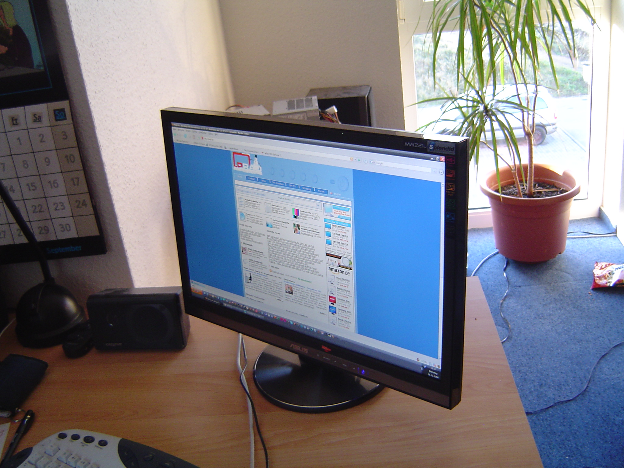

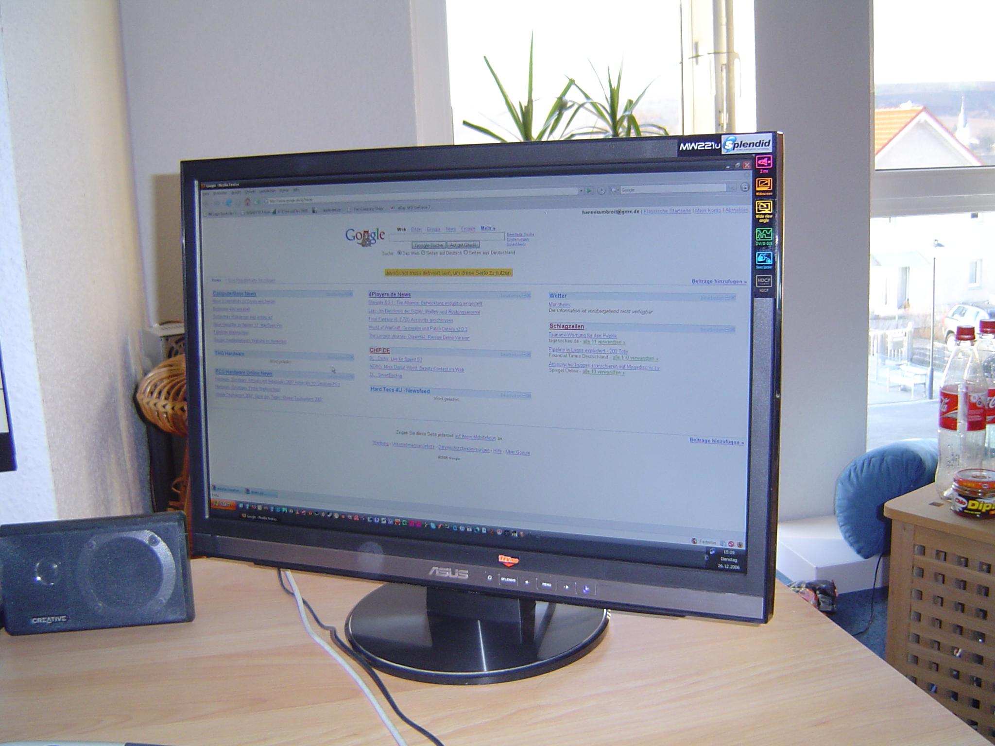

    so habe wie versprochen Bilder mit besserer Qualität gemacht und sie an dieses Posting drangehängt.

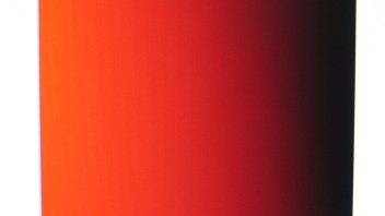

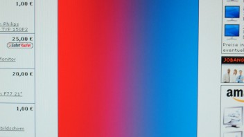

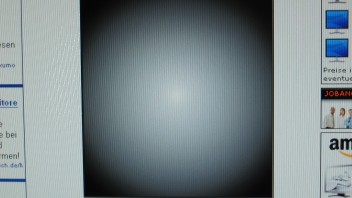

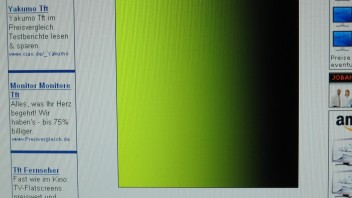

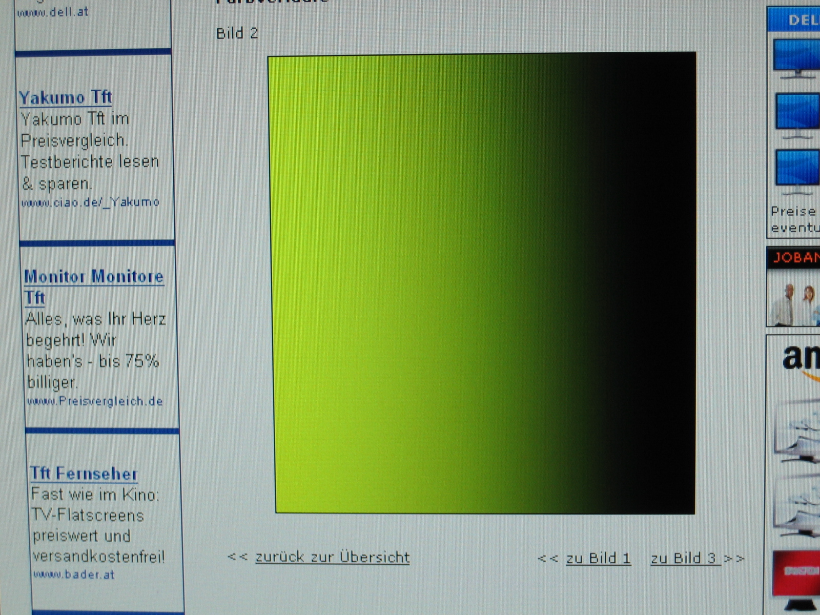

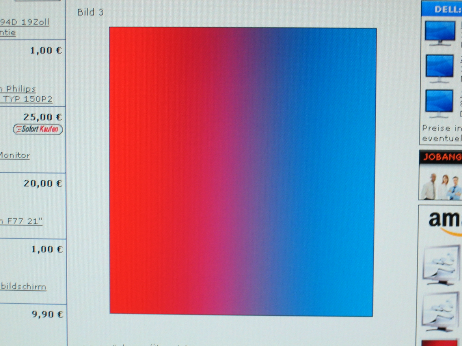

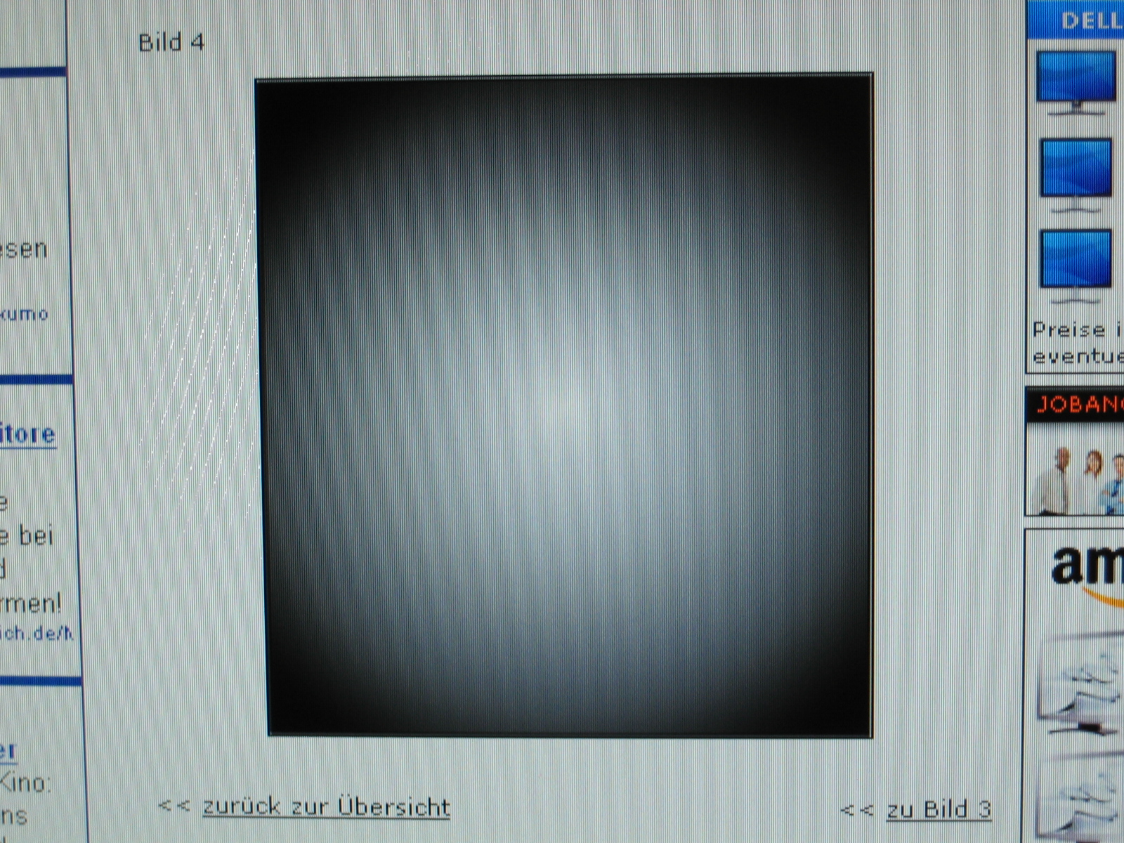

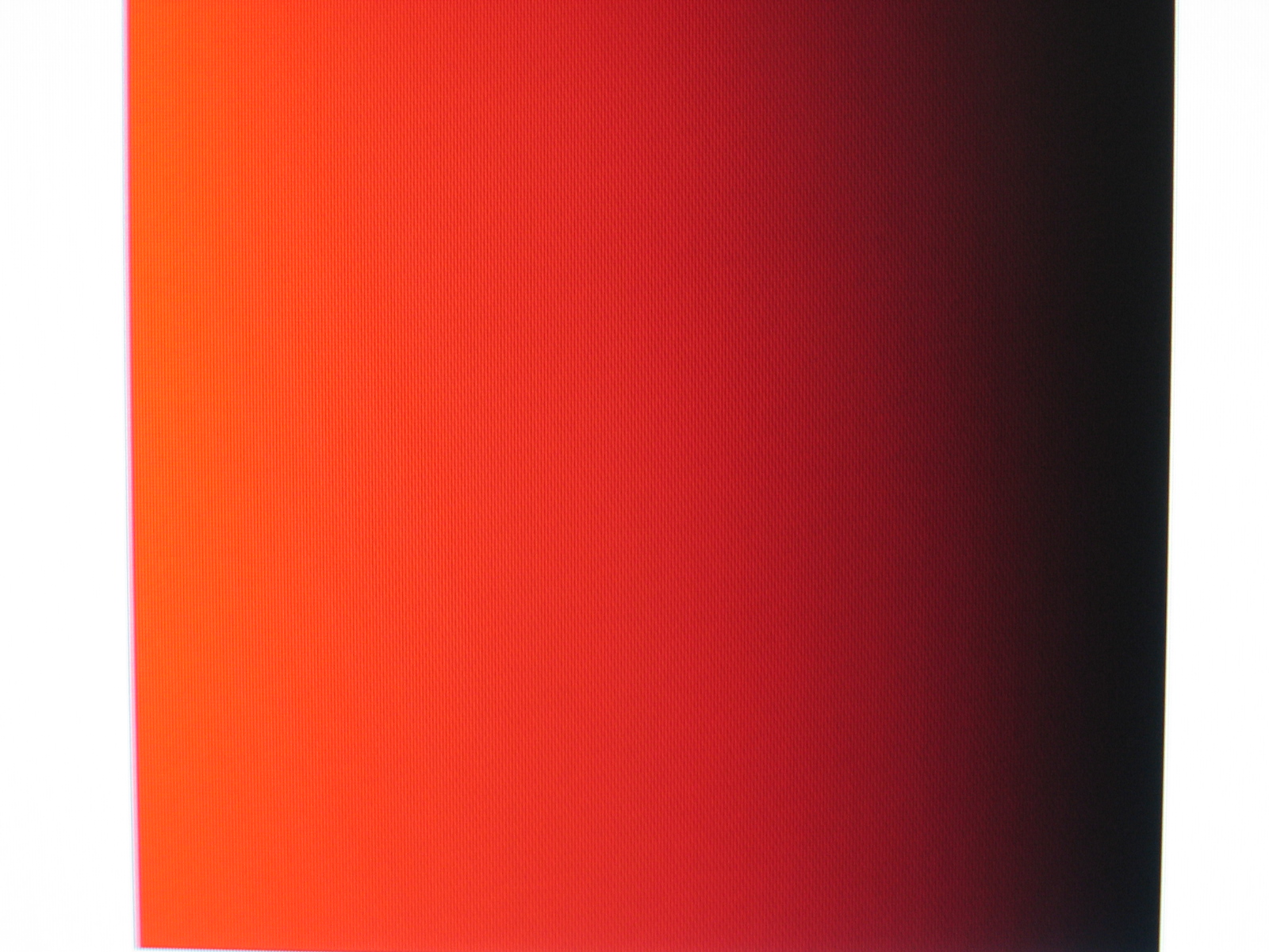

    Als erstes habe ich die Farbverläufe mit den Farbverlausbildern hier aus dem Forum getestet.
    Damit man sich ein besseres Bild davon machen kann habe ich die Seiten auch photographiert, aber auf den Photos kommen die Farbverläufe wahrscheinlich nicht so gut zur Geltung und werden etwas verfälscht.
    Farbverläufe:
    Bei den Farbverläufen konnte ich keine gravierenden Farbabstufungen bemerken. Die Übergänge sind allesamt sehr fließend, nur bei Übergängen zu dunklen Farben oder zu Schwarz könnte man meinen, leichte Streifen zu bemerken.

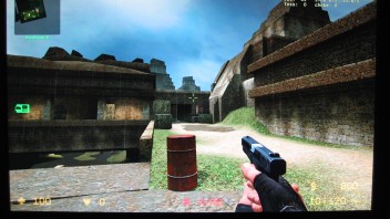

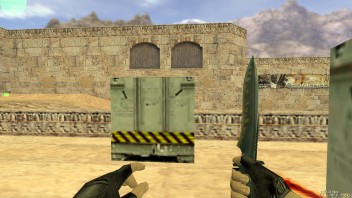

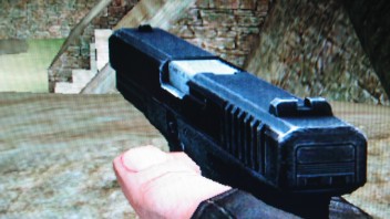

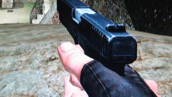

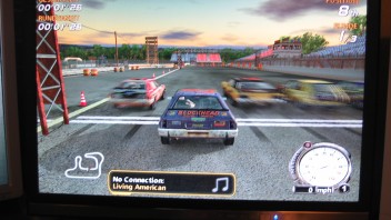

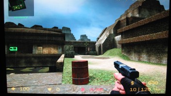

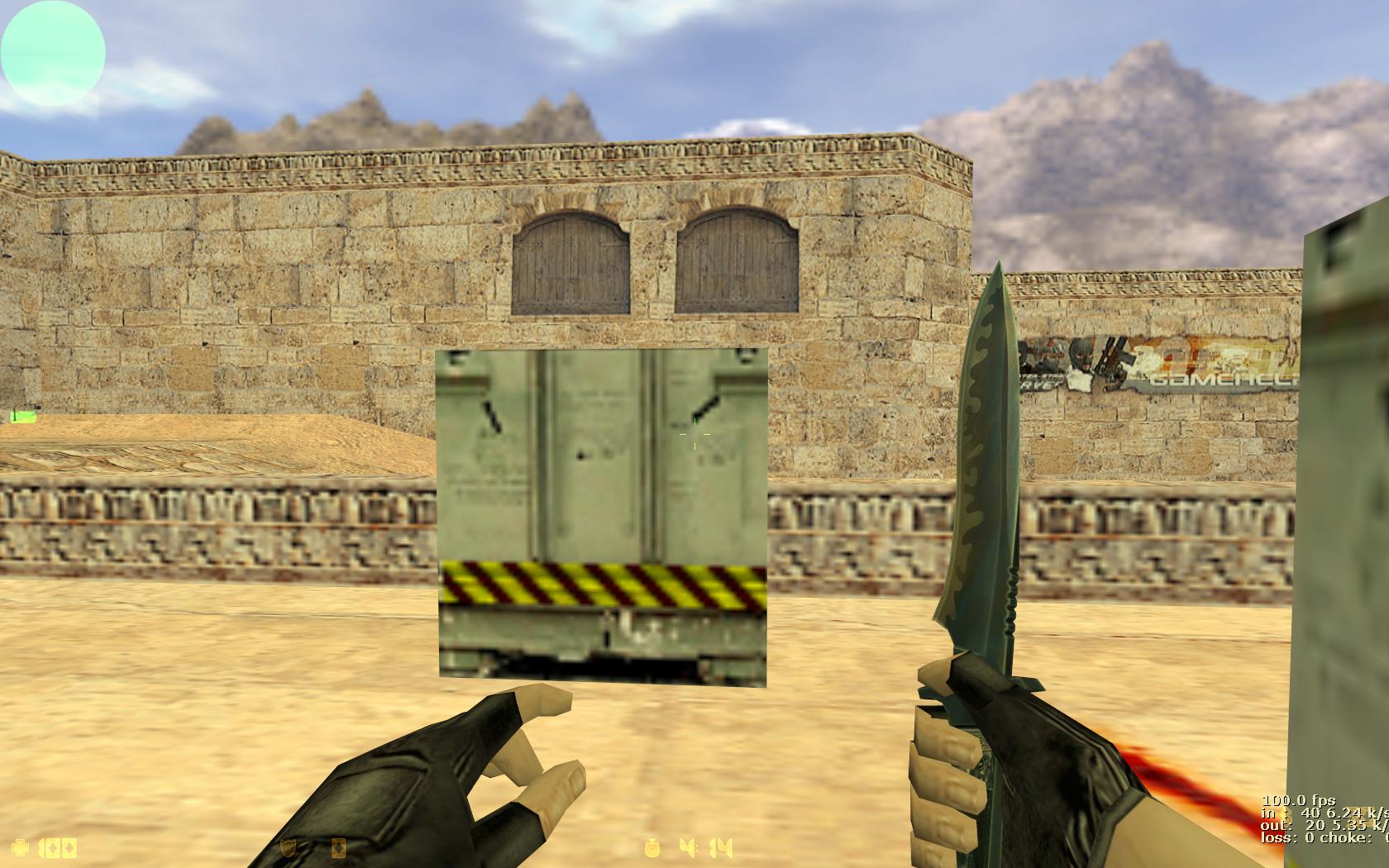

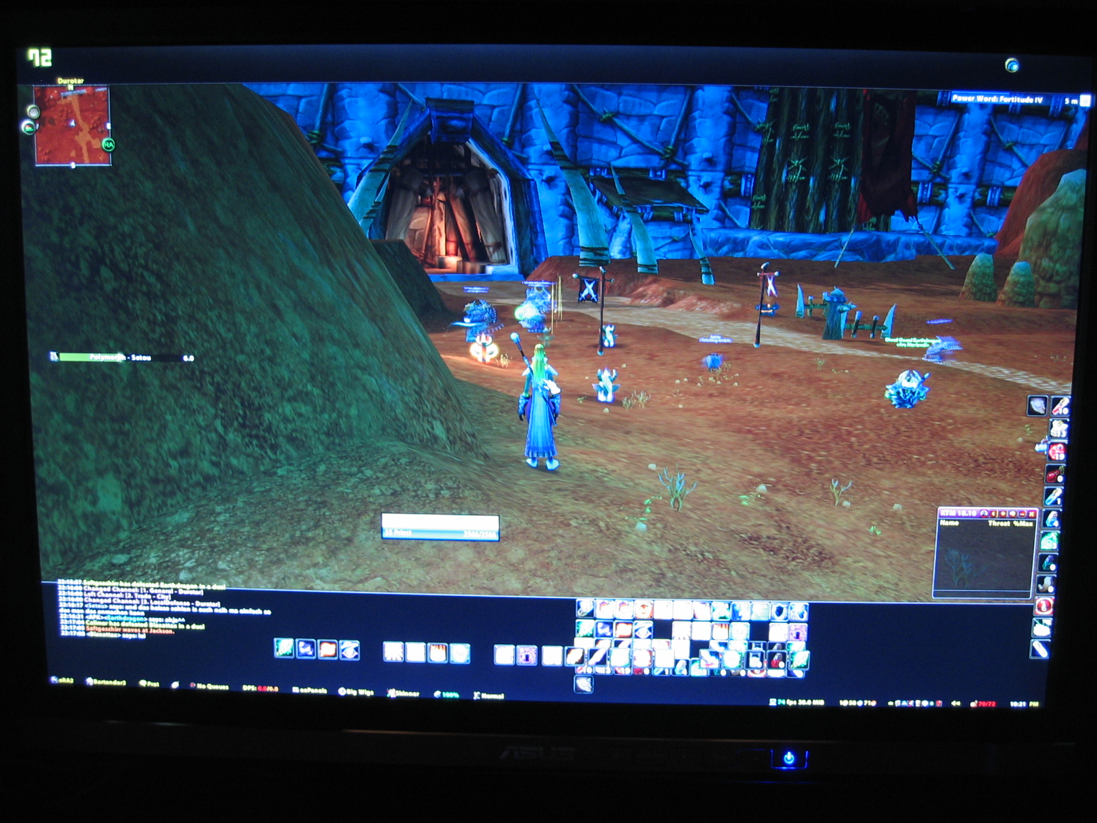

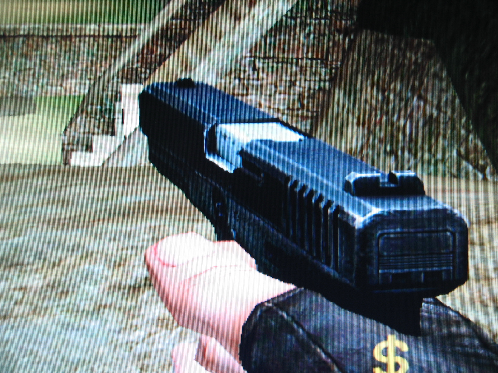

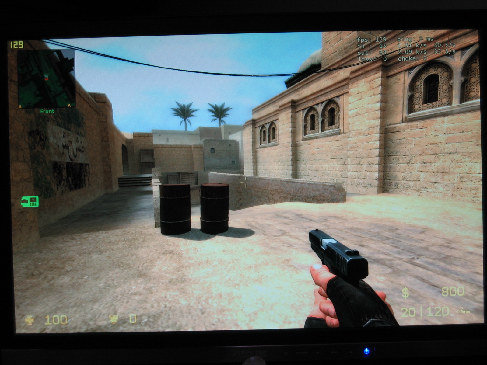

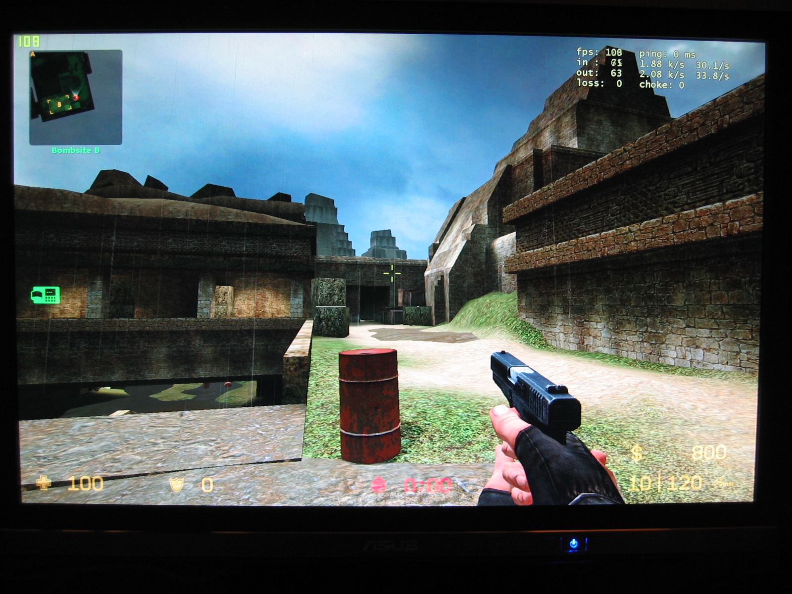

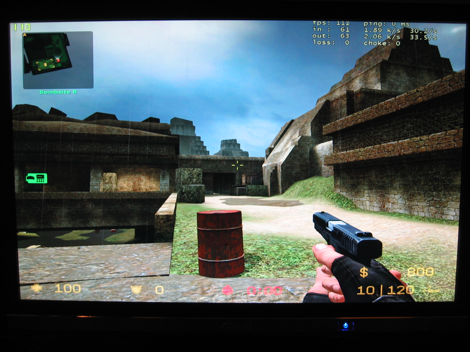

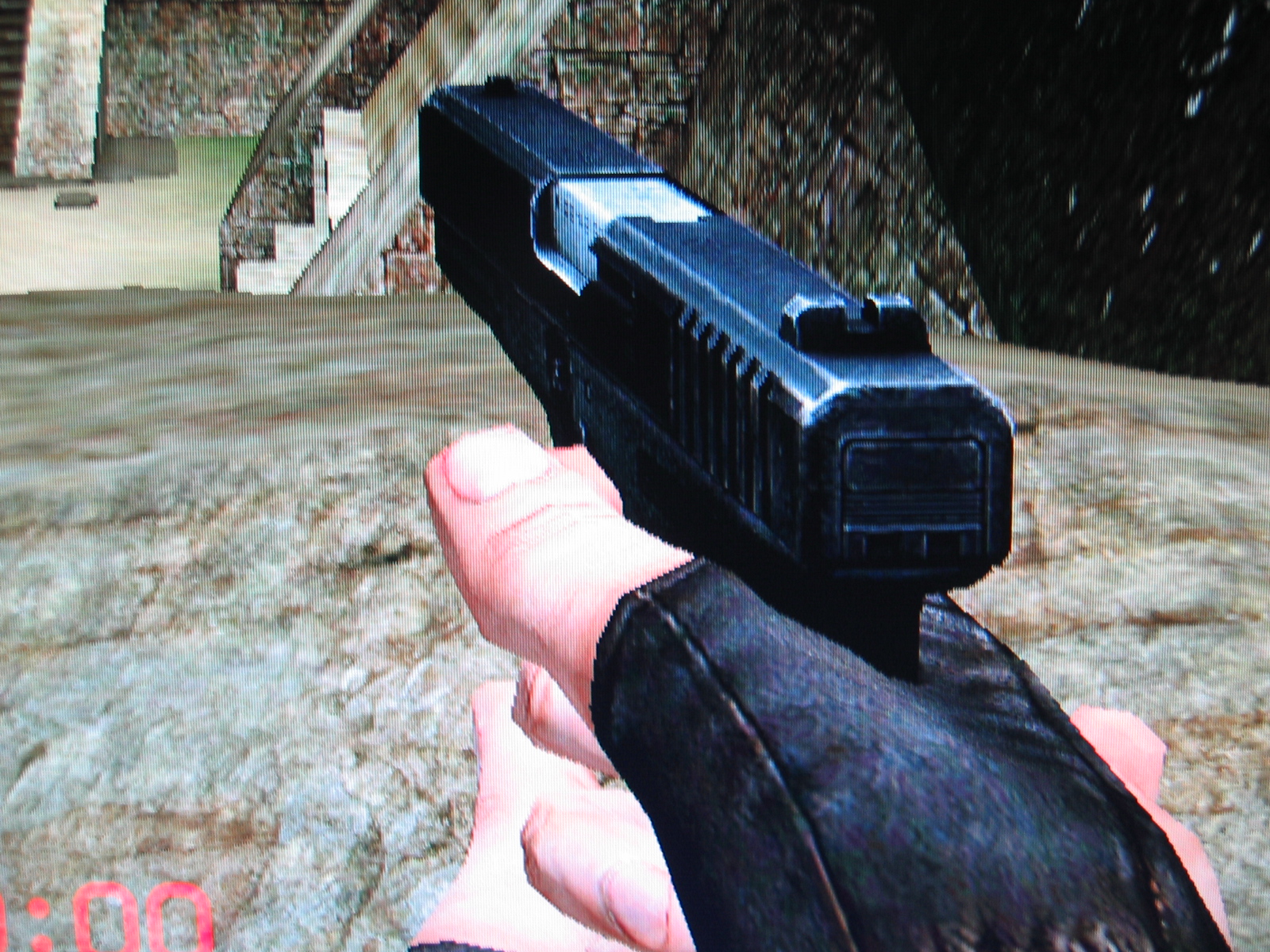

  • Als nächstes habe ich dann ein paar Screenshots von CS-Source gemacht, das erste bild ist interpoliert in 1280x1024 und man kann deutlich erkennen daß durch die Interpolation das Bild nicht mehr seitengerecht ist. Das zweite bild ist dann in nativer Auflösung 1680x1050.
    Man kann deutlich den Unterschied erkennen.
    Das dritte bild zeigt ein Detail in 1280x1024 und am vierten Bild dann in 1680x1050.
    Interpolation:
    Der Asus MW221U interpoliert die Bilder immer auf die volle Bildschirmgröße.
    Man kann im Monitormenü keine Interpolation einstellen. Nur bei einigen Grafikkartentreibern kann man die Interpolation einstellen, ob die Darstellung 1:1, seitengerecht, oder eben bildschirmfüllend dargestellt werden soll.
    Mit der Interpolation habe ich persönlich so meine Probleme.
    CS-S bleibt natürlich weiterhin spielbar, der Bilddetail- und Schärfeverlust ist akzeptabel und fällt relativ gering aus, nur bei Schriften kann man ein deutlicheres Verwaschen erkennen.
    Trotzdem leidet für mich persönlich die Bildqualität etwas unter der Interpolation und ich würde wenn immer es möglich ist in der nativen Auflösung spielen.
  • jau danke :) hast dir ordentlich arbeit gemacht ;) das weiß ich zu schätzen
    Aber mal ehrlich @ Prad Team
    Das sind ja mal lachhafte Farbverläufe
    Kann man da nichtmal bildschirmfüllende für Privatuser Tests bereitstellen ?!
    Ausserdem schaut euch mal die Farbverläufe an...
    Wenn man zb links anfängt im Bild
    1/3 des Bildes zur Mitte hin tut sich nix, die Farbe bleibt die gleiche, dann ab dem zweiten drittel fast schlagartig der Umschwung in die andere Farbe, und dann der Rest ist es wieder ne ganze Strecke ein und die selbe Farbe....
    Aber keine Kritik an dich Secret, für den Farbverlauf in meinem Threat hab ich auch bestimmt 15 minuten Googlen müssen wie ein Tier.....
    Ein gutes Bild für nen Farbverlauf ist
    1. mind 1024er Auflösung, den dass sollte ja jeder TFT Bildschirmfüllend hinbekommen
    2. Kein Farbverlauf von einer Farbe in die nächste sondern Einfarbige
    zb. von hellrot ins dunkelrote bis hin ins Schwarze... oder grün oder blau..

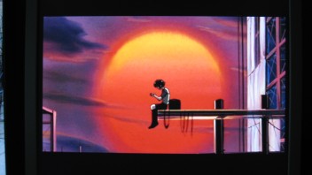

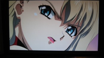

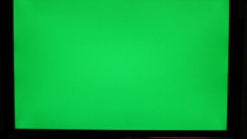

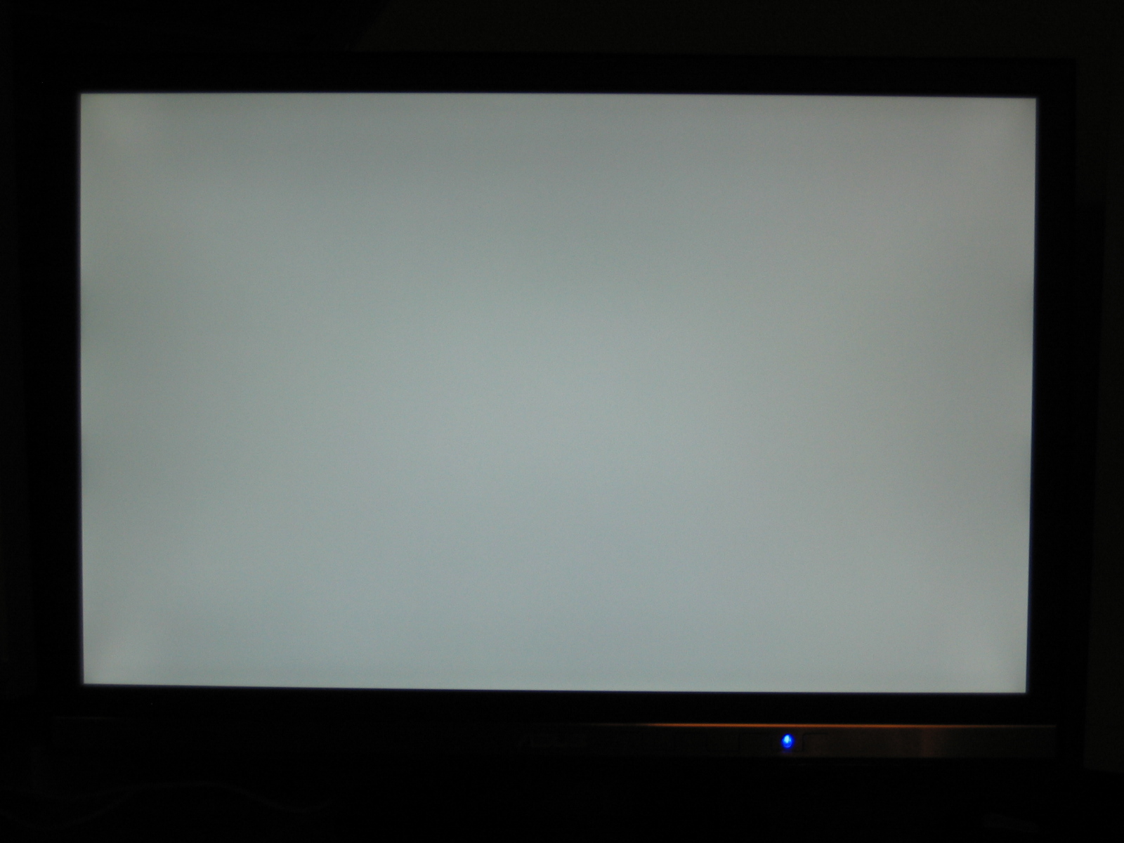

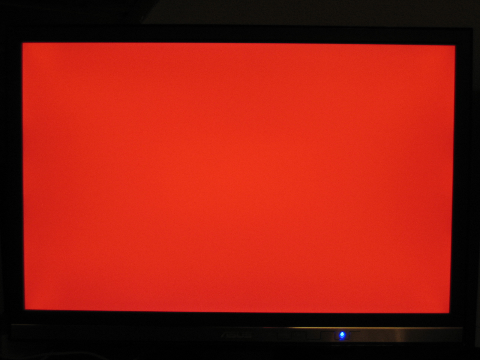

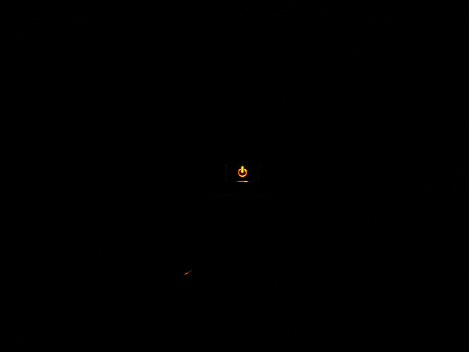

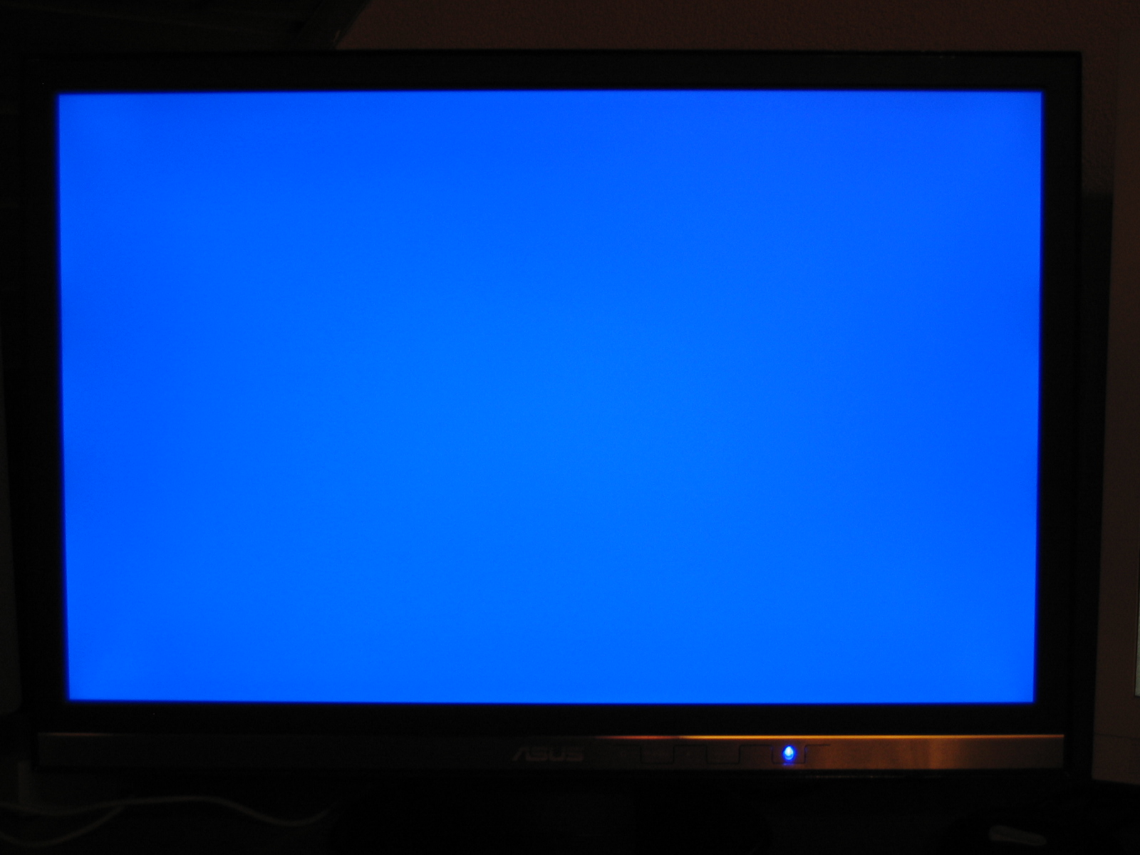

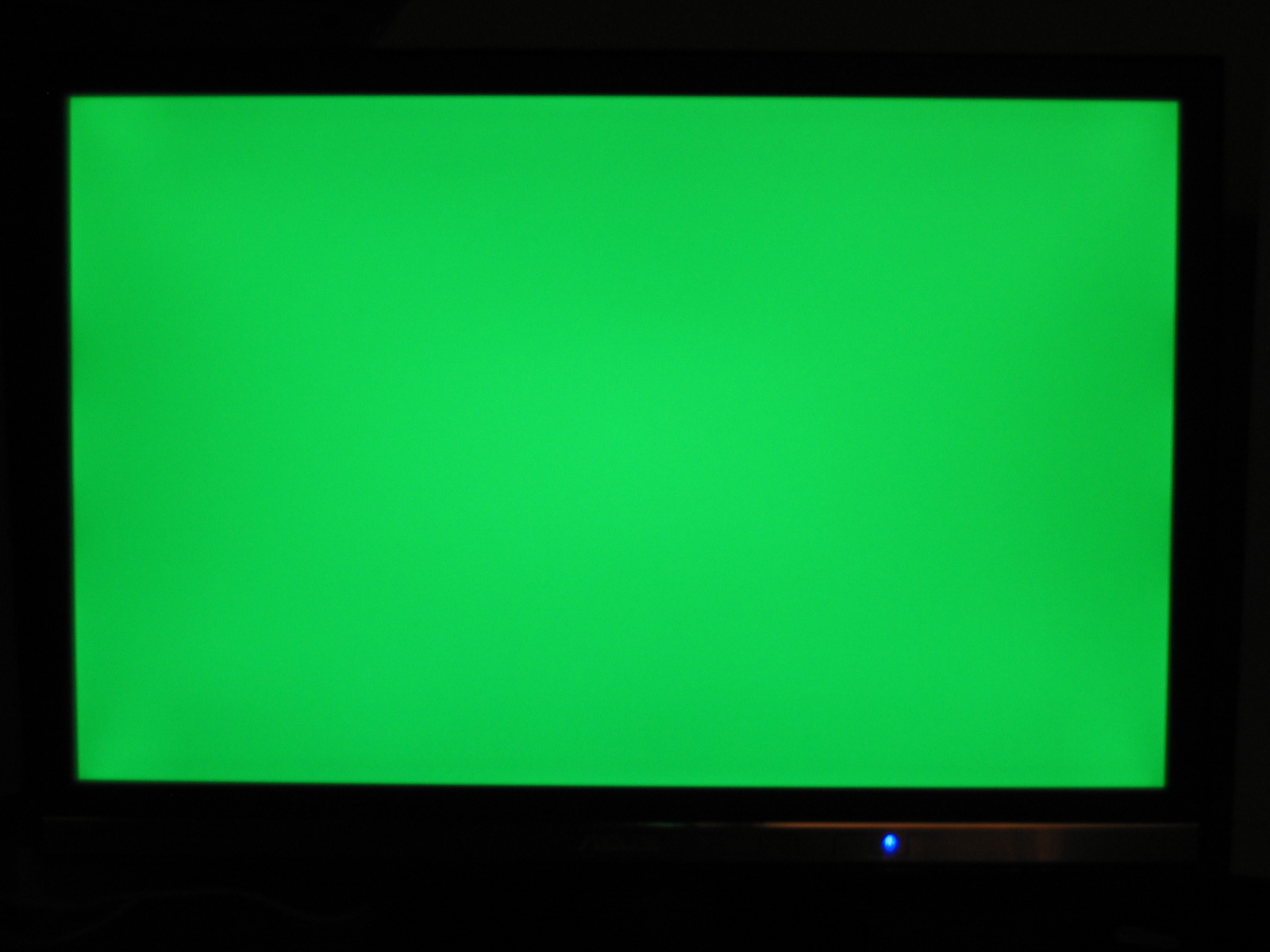

  • Außerdem folgen dann noch einige Bilder die die Ausleuchtung zeigen sollen und Pixelfehler.
    Die Ausleuchtung finde ich sehr gut, es gibt keine unregelmäßigen Stellen, die Farben werden alle regelmäßig dargestellt. Pixelfehler konnte ich noch immer keine entdecken.
    Sollten noch weitere Fragen auftauchen oder weitere Bilderwünsche, dann bitte einfach melden,

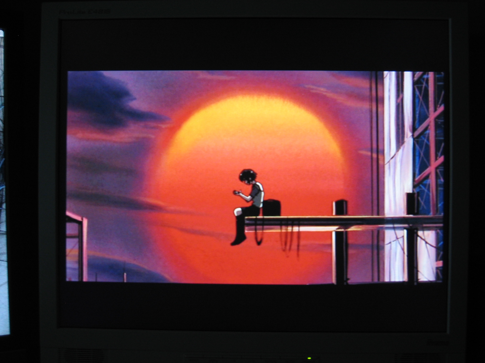

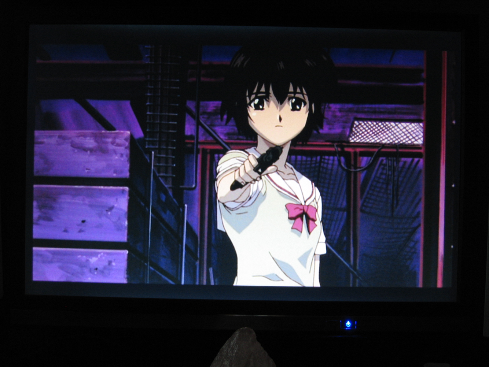

  • Schöne Ingame Bilder !
    Was für ne Cam hast du ?! bzw was für einstellungen ?! auto ?
    Aber mir kommen die Farben zu krass rüber, die Tonne bei CSS ist blutrot...
    Wenn das bei dir "Live" auch so ist dann versuch mal gegenzusteuern, das ist nicht normal..
    Hab CSS schon auf CRT, MVA TFT, SIPS TFT und TN Panel gespielt, aber solche heftigen Farben gehen nicht...ist fast wie eine Reise in die Schokoladenfabrik mit Willi WOnka O_O

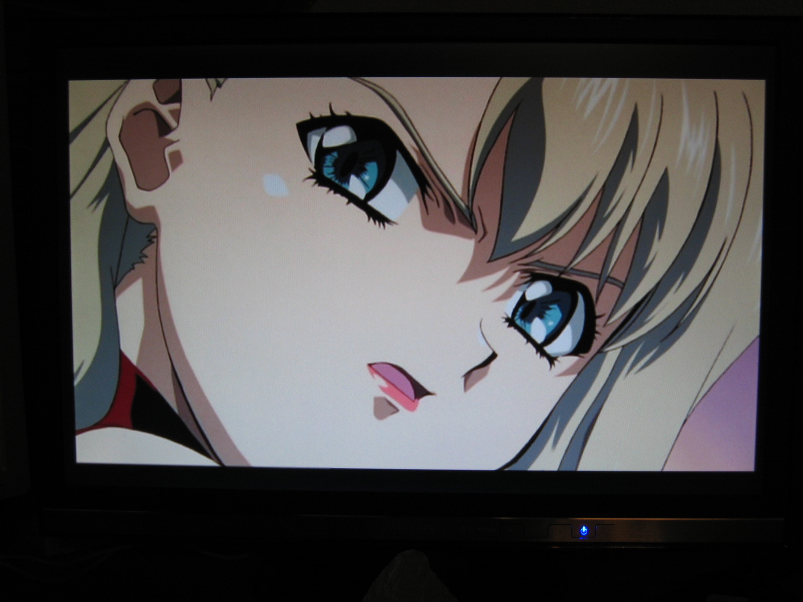

  • Hab die Bilder mit einer Canon Digital Ixus 400 gemacht in AUTO Einstellung.
    Außerdem habe ich die Bilder gerade jetzt abends gemacht und die Beleuchtung ist auch nicht sehr vorteilhaft.
    Außerdem muß ich noch an den Einstellungen des Monitors feilen, die Sättigung ist noch viel zu hoch und auch die Farbtemperatur paßt für meinen Raum nicht wirklich.
    Mit diesen Einstellungen mit denen die Bilder gemacht wurden, wird der Asus werksseitig ausgeliefert. Nur für die Screens aus WoW habe ich den "Game Modus" gewählt.

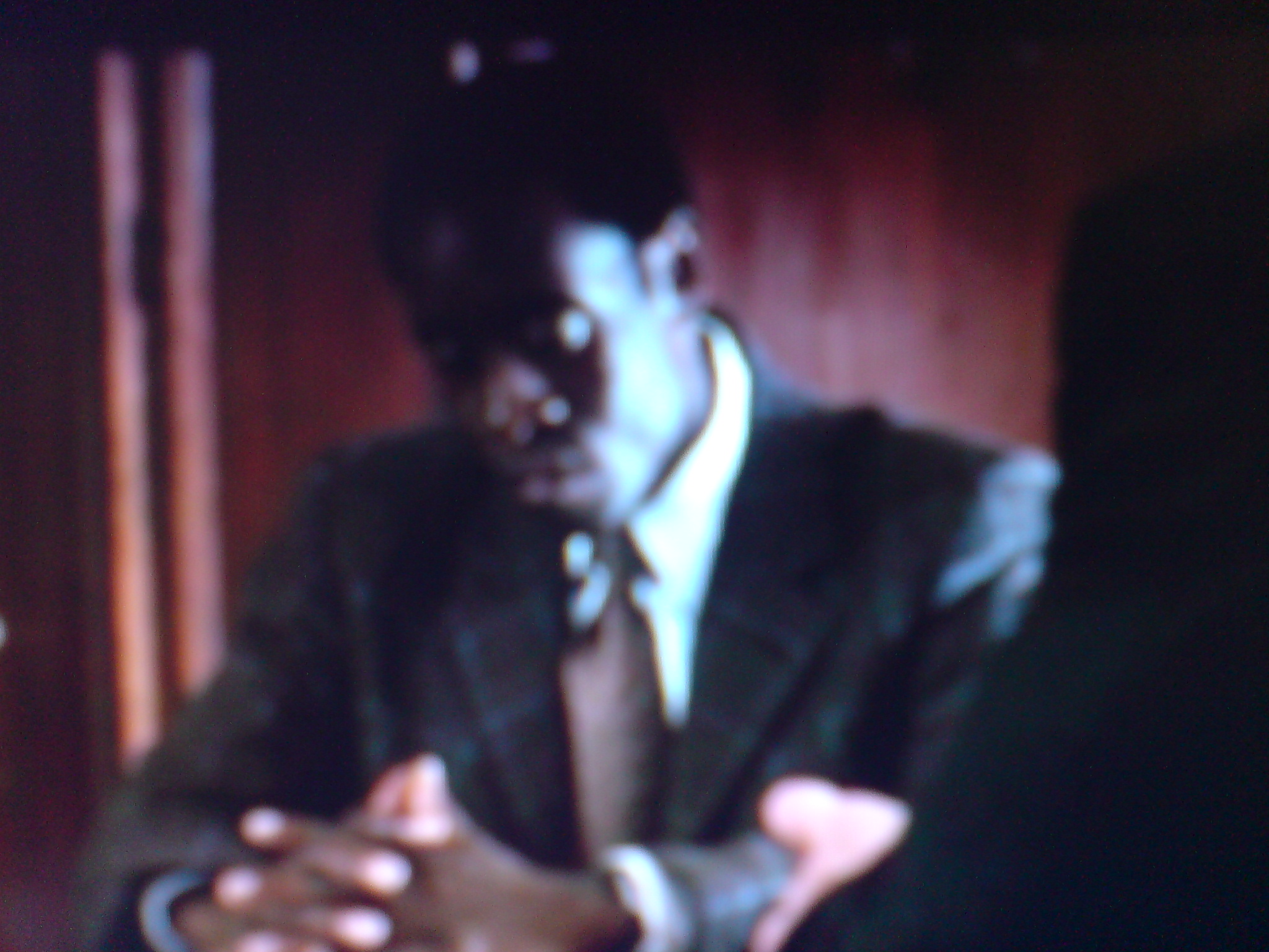

  • Ich hätt mir auchmal ne Vernünftige Cam holen sollen, hab mich bei der Casio von den 10Megpixeln blenden lassen...
    Ja die Farben sind zu krass, du kennst ja den Link aus meinem Threat zur kalibrierung oder ?!
    Schau da auf jedenfall mal rein...und als CSS Zocker weißt du ja auch zumindest dass die Tonnen eher ein zartes rot haben und nicht so ein übertriebenes...
    Aber auch noch wichtig für dich, der französische threat, von JimBand gepostet....
    Es ist möglich Asus und Acer auf einen gemeinsamen Nenner zu bringen
    Mal abgesehn von der Reflektion des Blitzlichtes auf dem Acer, find ich kommen die sich schon sehr nahe, und die Farben wirken beim ASUS nicht so überdreht...
    Wie man dem FranzeThreatbzw dem JimBand Post ansieht, haben die einiges an den Farben schrauben müssen damit es "perfekt" war...
    btw. täusch ich mich, oder wirkt die Bildhöhe des Acers größer als die vom Asus ?! o_O
  • Ja man muß bei diesem Monitor wirklich bei den Einstellungen herumschrauben um ein einigermaßen ausgewogenes Bild zu bekommen.
    Bei der Standardeinstellung sind die Farben viel zu kräftig und das Bild zu hell und in manchen Situationen neigt das Bild zu einem Blaustich (siehe meine vorigen WoW Bilder)
    Habe nun ein wenig herumkonfiguriert und das für mich beste Ergebnis mit folgenden Einstellungen erzielt:
    Splendid:
    Standard Mode
    Image:
    Brightness: 80
    Contrast: 65
    Sharpness: 20
    Saturation: 58
    Color: Color Temp: User Mode:
    R: 70
    G: 70
    B: 60
    Color: Skin Tone:
    Natural
    Bezüglich der Bildhöhe: ich denke du irrst dich nicht, obwohl der Asus eine Auflösung von 1650x1050 hat entspricht die Bildhöhe genau einem DIN-A4 Blatt, im Vergleich, mein 19" Iiyama ProLite E481S hat eine max. Auflösung von 1280x1024 und dessen Bildhöhe ist genau 0,5 cm höher als die des Asus.

    Noch was..Was sagst du zu dem Bild ?! (aha okay, hast editet, aber was soll das ?? die sollten trotzdem gleich Hoch sein)
    Die Bildhöhe des acers ist doch Höher oder ?! Kann das ne optische Täuschung sein ?!
    Wenn das so ist, find ichs ganzschön frech, wozu hat man physiklaishce Größen und Einheiten ?!
