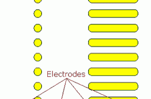

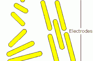

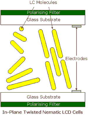

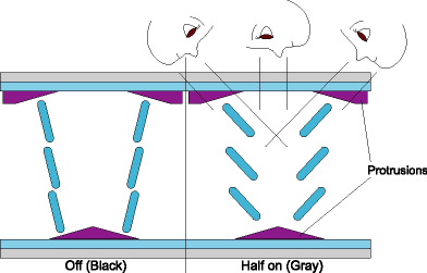

  • Zumindest bei VA Displays wird das wahrscheinlich dadurch kommen, dass die Pixelzellen in mehrere Bereiche (Domänen) eingeteilt sind, die verschieden ausgerichtet sind. Darum heißt es auch MVA wie "Multi-domain Vertical Alignment" bzw. PVA wie "Patterned Vertical Alignment". Wenn Du jetzt den Blickwinkel in einer fließenden Bewegung veränderst, dann wandert Dein Auge innerhalb eines Pixels von Domäne zu Domäne. Siehe dazu das erste Bild.

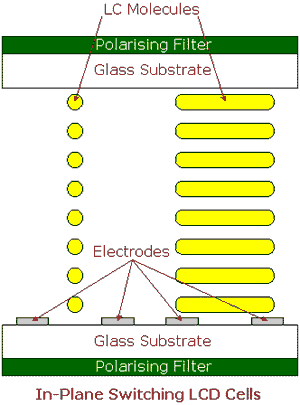

    Bei (S)IPS kenne ich mich nicht so aus. Soweit ich weiß sieht man dort meistens schon bei unbewegtem Kopf leichte Muster, da mehrere Elektroden angebracht sind. Soweit ich das Prinzip anhand der Bilder verstehe, sollte Bewegung aber keinen großen Einfluss auf die Musterbildung haben. Auch die Blickwinkel sind weniger relevant. Siehe dazu das zweite Bild.
    Bei TN gibt es soweit ich weiß innerhalb eines Pixels nur eine Zelle/Domäne, da dürfte nichts auftreten. Aber die genauen technischen Hintergründe kenne ich nicht. Siehe das dritte Bild.
    Allerdings ändert sich mit der Bewegung durch den Blickwinkel der Kontrast und die Farben der einzelnen Zellen. Bewegst Du etwa den Blick/Kopf von links nach rechts, dann steigt der Kontrast der rechten Zellen während der Kontrast der linken Zellen sinkt. Da zwischen den Pixelzellen auch noch ein kleiner, aber erkennbarer Abstand ist, kann die Farb-/Kontrastveränderung in Kombination mit dem tatsächlich vorhandenen Pixelmuster wahrscheinlich ebenfalls zu scheinbaren Mustern führen. Das dürfte bei Displays mit größeren Pixelabständen deutlicher zutage treten (19" hat mit 0,29 mm Pixelgröße größere Pixel und größe Abstände zwischen den Pixeln als ein 20" mit 0,255 mm Pixelgröße). Siehe das vierte Bild.

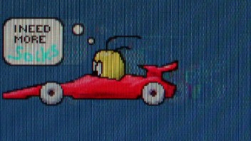

    Das Rautenmuster allerdings, daß in den Bewegungsfahnen auf den Bildern von tm101 zu sehen ist, ist ziemlich genau das, was ich in meinem Testbericht
    (guckst du hier: Fujitsu-Siemens P19-2P (Prad.de User)
    beim P19-2P sehr deutlich bei schnellen Schwenks auf großen, relativ einheitlichen Flächen gesehen habe. Beim P19-2 ist`s auch - aber nicht so stark, nur zu erahnen, wenn man - wie ich dann - danach sucht...

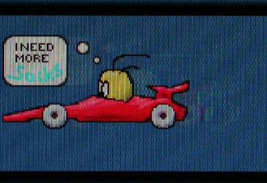

    Die Streuung traf zumindest auf den VP930 zu, aber nur eines meiner 6 Geräte zeigte den Effekt überdeutlich. Kalibrieren verminderte die Sichtbarkeit, ich vermute, wegen der Veränderung der Farben des Schachbrettmusters. Größere Pixel (z.B. 19") zeigen den Effekt wahrscheinlich ebenfalls deutlicher als kleinere (z.B. 20").
    Ich verweise außerdem auf die Pixperan Aufnahmen, die bei Behardware und Lesnumerique gemacht werden, um die Geschwindigkeit von Paneln zu zeigen. Dort kann man sehr schön vergleichen welche Geräte diese Muster zeigen, und welche nicht. Wer sich die Mühe machen möchte, könnte mal rausfinden, ob in zwei verschiedenen Geräten die gleichen Panel stecken.

    tm101: danke für den Hinweis auf die Bilder von Behardware. Ja, wenn man weiß, wonach man suchen muss, sieht man es auch.

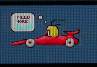

    Man beachte das Nachbild vom gelben Kopf. Es geht um die feine Rasterung, nicht um das Nachbild selbst (das ist wieder ein anderes leidiges Thema ...)
    Hier noch ein Bild von einem älteren DELL:
    Quelle:
    Das Problem sind die feinen Muster, v.a. zu sehen auf dem blauen Übergang und auf dem Weiß zwischen dem Text. In echt sieht es viel schlimmer aus. Man sieht diese Muster/Flimmern auch nur, wenn man den Kopf oder die Augen bewegt, bzw. ein Bewegtbild mit den Augen verfolgt.
