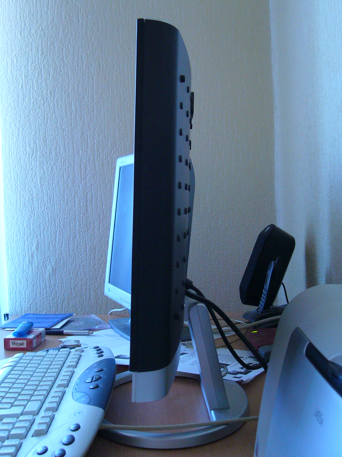

    Man merkt,das dieses Gerät mal etwas teurer war und keineswegs auf Billig getrimmt wurde.So fühlt sich das Gehäuse sehr hochwertig an,ist tadellos verarbeitet,nichts knarzt oder knistert beim anfassen und verstellen.Ausserdem steht er Dank des gross dimensionierten Fusses Bombenfest.Kein Vergleich zu meinem 17' TFT von LG,welcher knirschte und klapperte,wo es nur ging.War damals halt eher das 'günstige' Modell,das merkt man aber auch am verbauten Plastik.

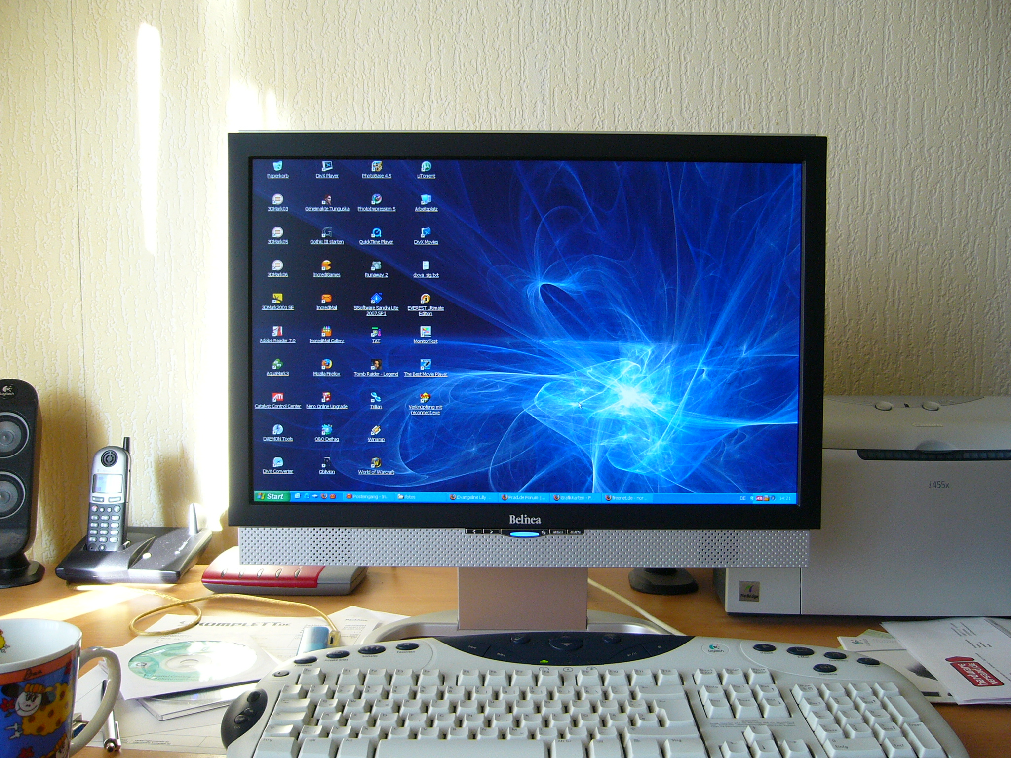

    Als das erste Mal das Bild kam,dachte Ich,WOW,was für ein Riesenbildschirm.Trotz der identischen Höhe zu meinem 17' kommt einem das Bild im Vergleich dazu Riesig vor.
    Erfreulicherweise wurden gleich alle darstellbaren Modi von Windows bereitgestellt,so das Ich Problemlos auf 1680*1050 umstellen konnte.
    Anschliessend der nächste WOW Effekt.Obwohl Ich kurz einen 19' TFT per DVI in Betrieb hatte,kam mir jetzt das Bild noch schärfer vor.Da es ja nicht sein kann,das Analog besser ist als DVI,schiebe Ich das mal auf die recht groben Pixel beim 19'.

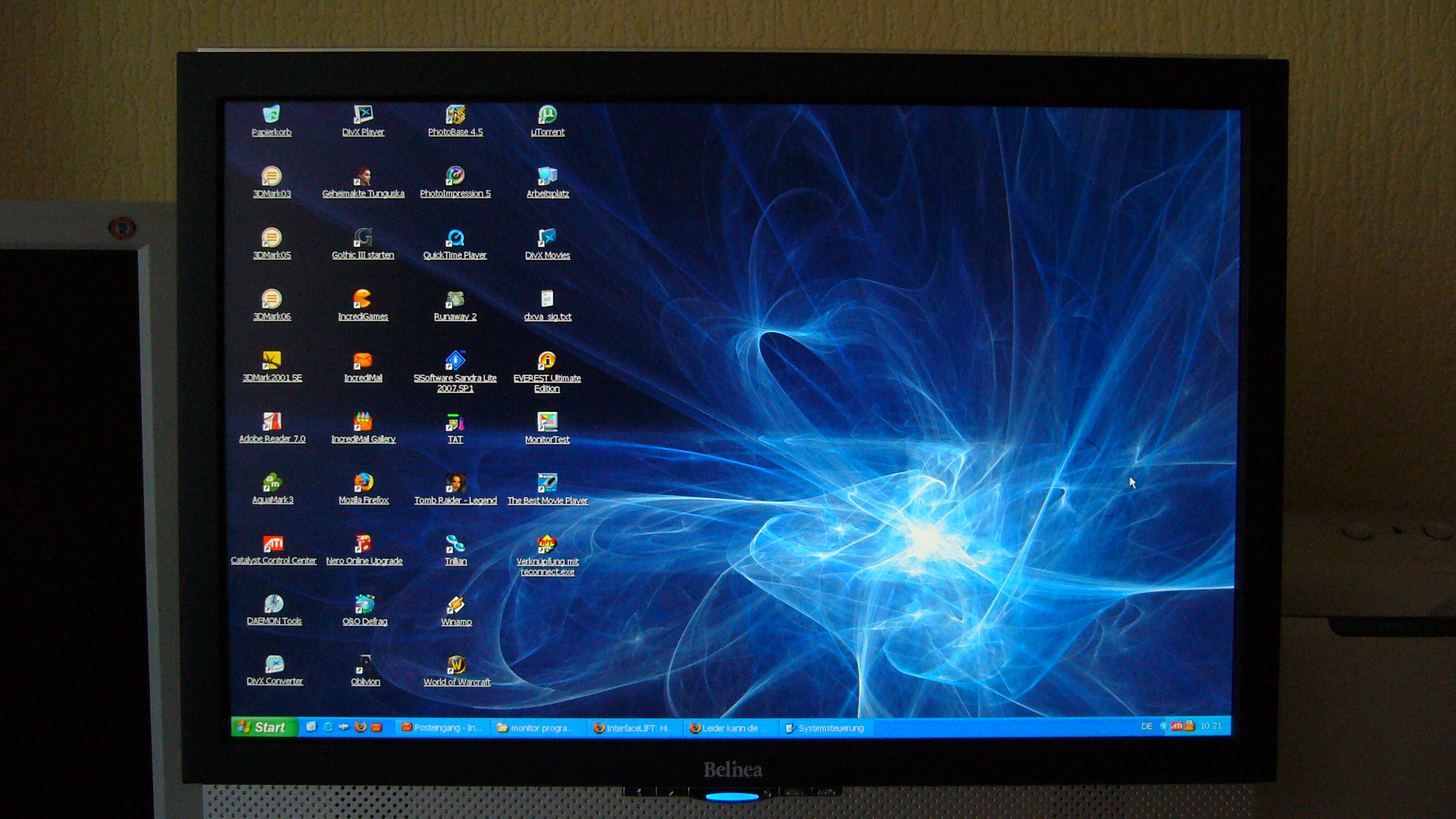

    Wie ich bereits weiter Oben erwähnte,hat mich die Bildqualität ziemlich positiv überrascht trotz analogem Anschluss.Bei nativer Auflösung ist in Windows die Schrift gestochen scharf und Dank der 'kleinen Pixel' wirkt es sehr fein gezeichnet.Keine Schatten oder sonstwie verschwommen.

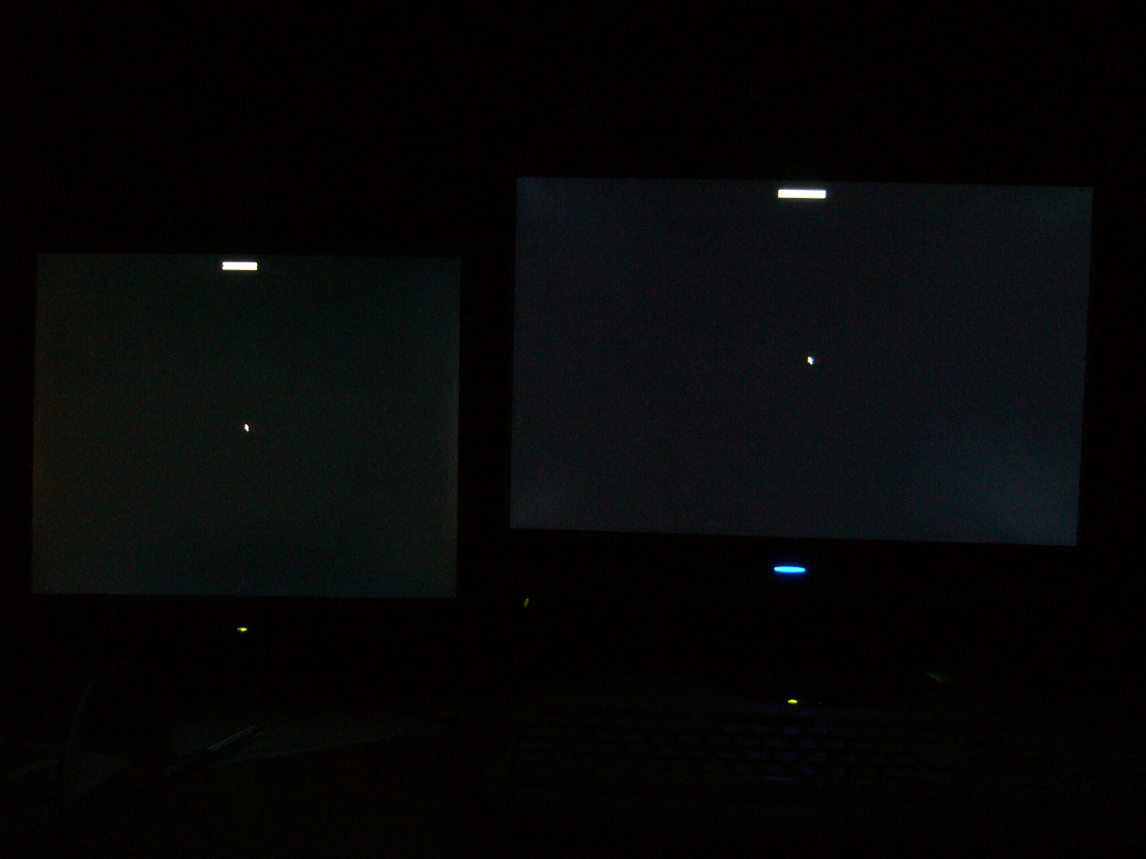

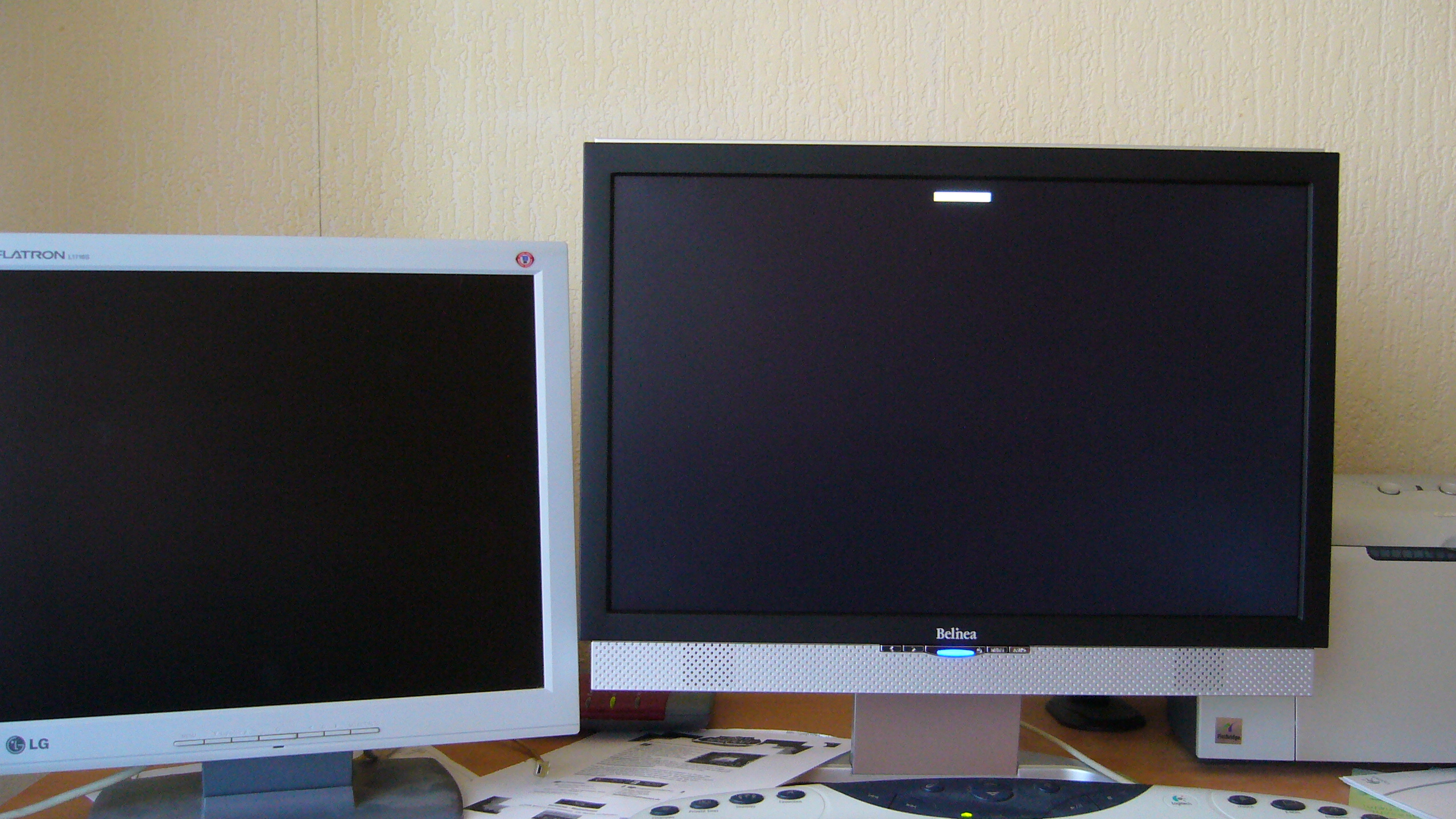

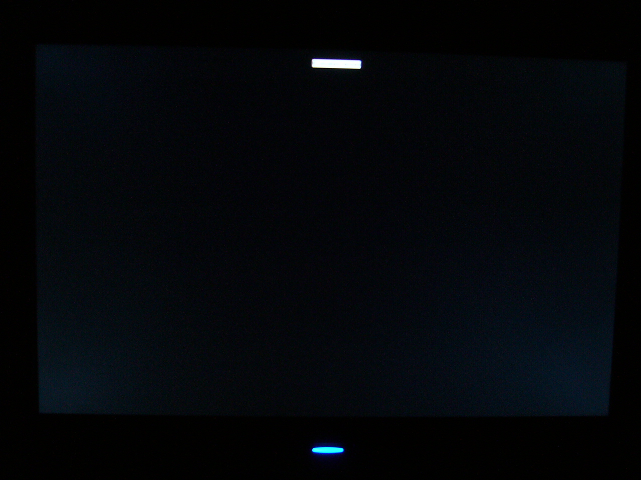

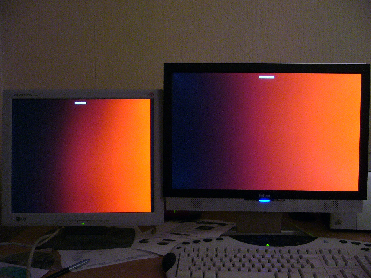

    Die Ausleuchtung ist nicht Perfekt.Wenn man ein Foto von dem schwarzen Bild macht und lange belichtet,sieht man dieses X in der Ausleuchtung.Bei kurzer Belichtung fällt es kaum auf und das entspricht auch am nächten meinem Empfinden,bzw so sieht es auch in etwa aus.Allerdings scheint mir mein Modell arg hell zu sein.Wenn Ich die Helligkeit einstelle,kommt es mir vor,als würde sich bis zum Wert 100 bis 15 kaum etwas ändern.Erst ab 15 bis 0 sehe Ich Helligkeitsunterschiede.Der Bildschirm kommt mir selbst mit dem Wert 0 noch recht hell vor.Das widerspricht sich mit der Aussage von PRAD,wonach sich die Helligkeit sehr gut regeln ließe(beim 102035W).Da bin Ich etwas enttäuscht.Auf Fotos sieht man die Ausleuchtung gut.In der rechten,unteren Ecke ist es heller als beim Rest des Bildschirms.
    Das fällt am Tage gar nicht auf,aber bei Glühlampenlicht oder gar dunklem Raum schon.Generell kommt mir das Schwarz ziemlich hell vor.

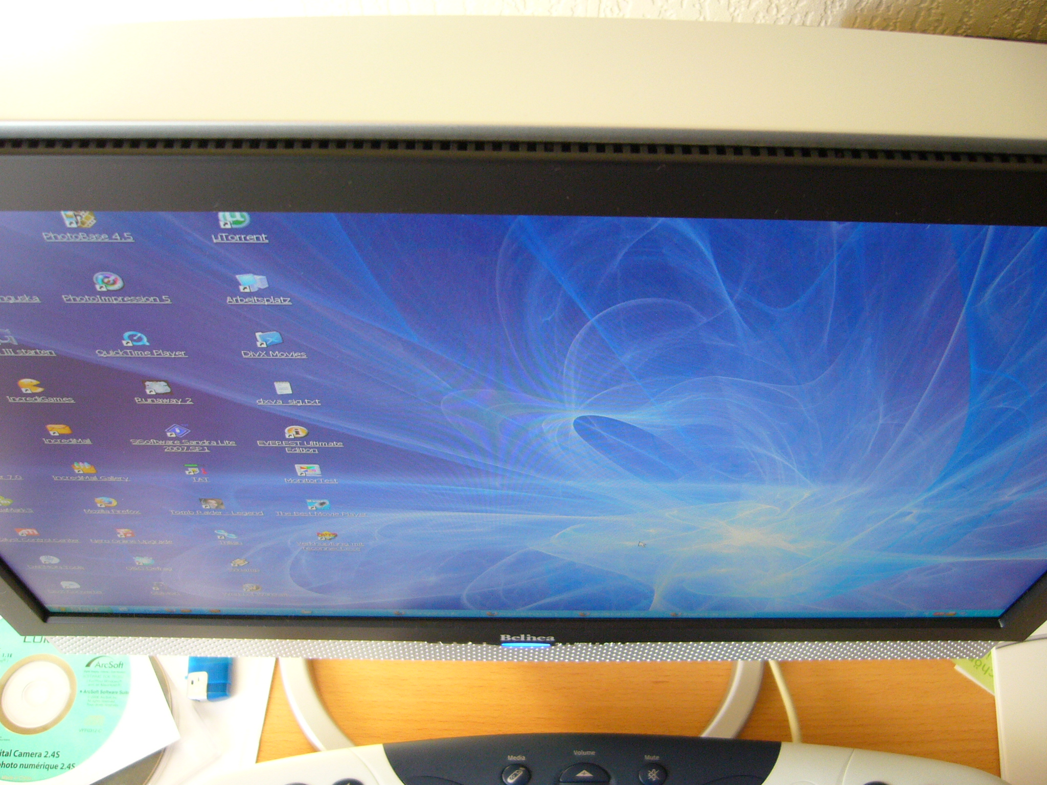

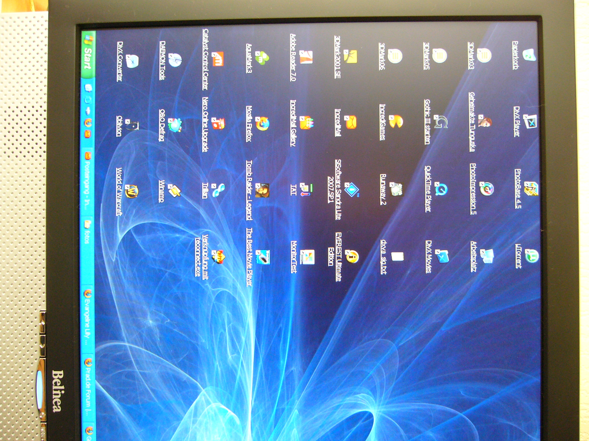

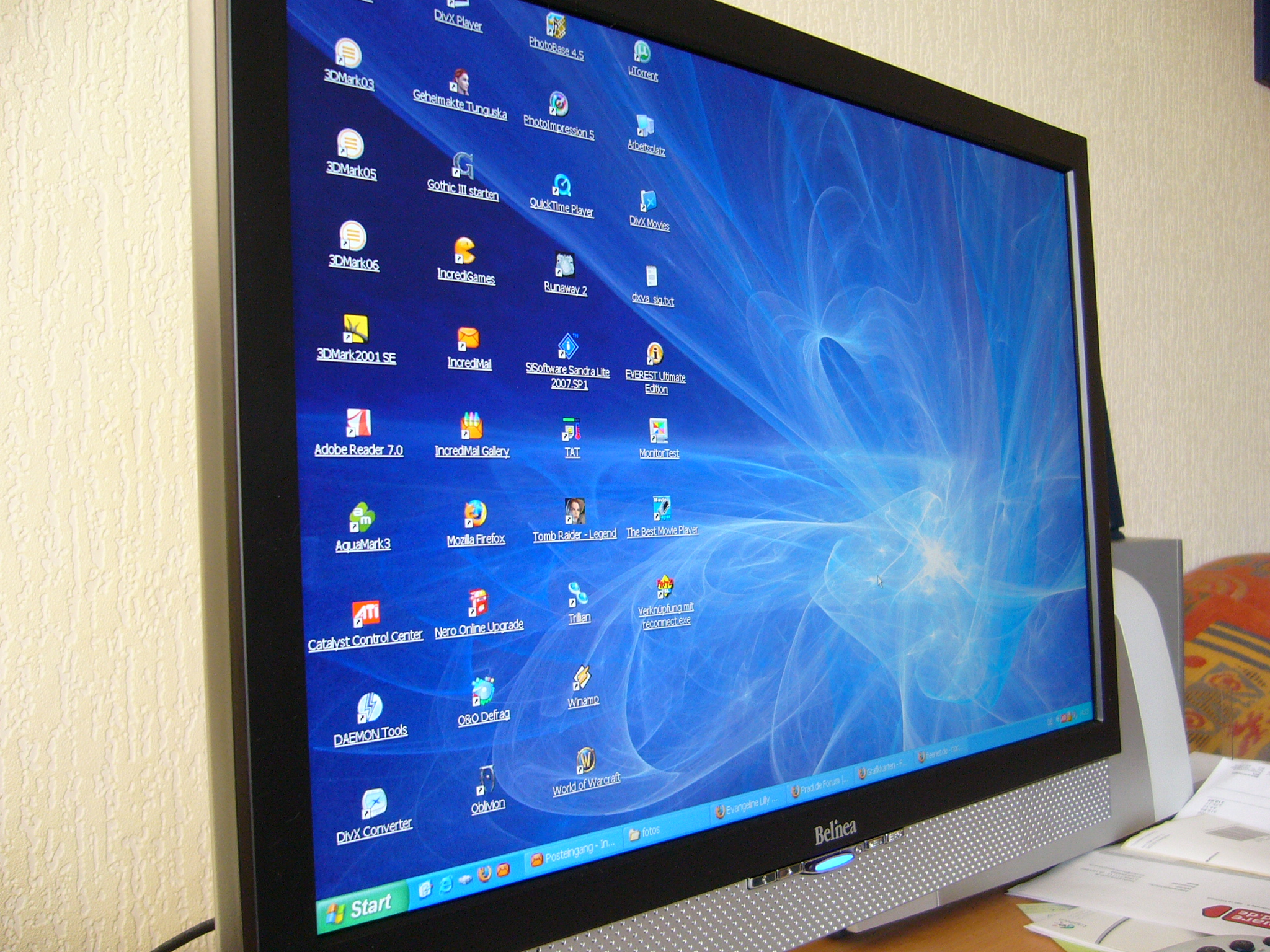

    Der Blickwinkel ist genial.Praktisch ist es egal,von wo Ich auf den Bildschirm schaue,es ist immer gut lesbar und erst bei grossen Winkeln ändern sich die Farben.Für mich persönlich eher nicht ganz so Wichtig,da Ich immer direkt vorm Bildschirm sitze.OK,da Ich jetzt den Vergleich habe zwischen TN und VA muss Ich sagen,Ich wusste es vorher nicht besser ;).Auch wenn man beim TN direkt davor sitzt,ändern sich schon die Farben beim Kopfnicken.Ganz besonders Toll ist dieser Effekt zu sehen im Pixperan Test,wenn der Gamma-Wert bestimmt werden soll.Ist beim TN praktisch gar nicht möglich,da nur cm nach oben oder unten ein anderes Muster zu sehen ist.
