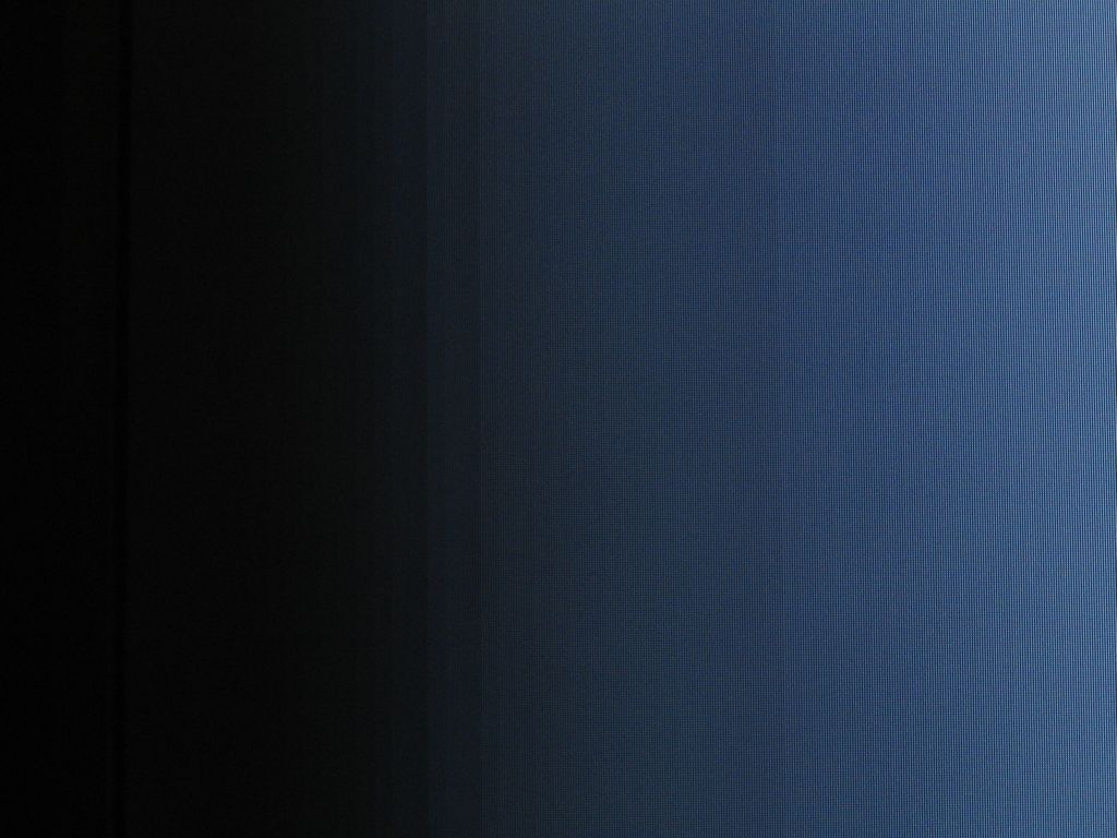

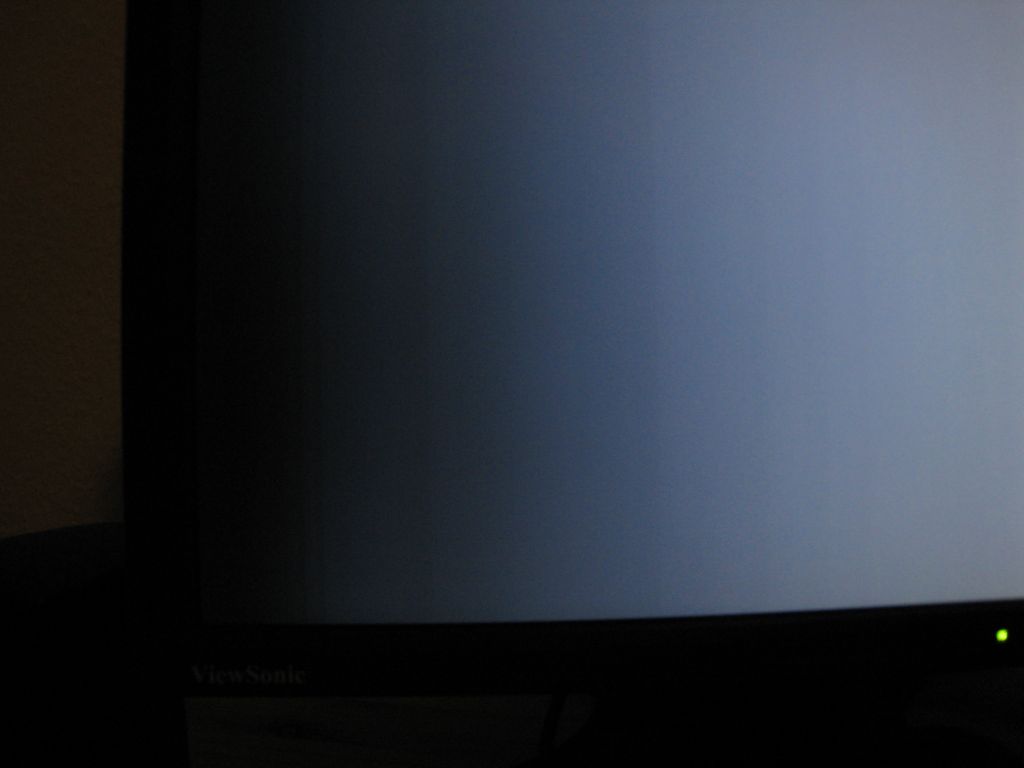

    Was bei meinem Viewsonic hinzu kommt, ist das "schöne" Banding, was er im Graukeil zeigt. Ich habe noch mit den Einstellungen gespielt, aber ich habe es nicht wegbekommen. Morgen werde ich es nochmal mit dem Notebook als Grafiklieferant probieren, denn alle anderen Monitore zeigen keinerlei Banding bei dem Graukeil. Nur für den Fall, dass meine Grafikkarte verkonfiguriert ist.

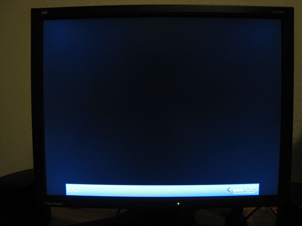

    Ich hab mal einige Bilder angehängt.
    Farbeinstellung: Benutzerdefiniert, RGB auf je 100%. 33 % Helligkeit, 65 % Kontrast.
    1. Die Ausleuchtung ist sicher nicht so schlecht, wie es auf dem Foto erscheint, der Farbstich ist auch nicht vorhanden, aber deutlich sind die Lichthöfe in den Ecken erkennbar, die auch beim normalen Bewegen des Kopfes vor dem Monitor ihre Helligkeit merklich ändern. Die entfernen Ecken werden immer deutlich heller.
    2. Dann der Graukeil, einmal die linke Seite vom Monitor und dann nochmal in einer Nahaufnahme. Selbst bei den schlechten Aufnahmen sollte jeder deutlich den schlechten Verlauf erkennen. Bei allen anderen Monitoren, s.o., war sowas in keiner Weise zu sehen. Ändere ich Gamma-Werte im Treiber, dann verändert sich das Aussehen dieser Bänder, aber sie gehen nie weg. Auf dem geclonten CRT-Bild sind sie natürlich nicht zu sehen.
