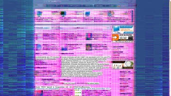

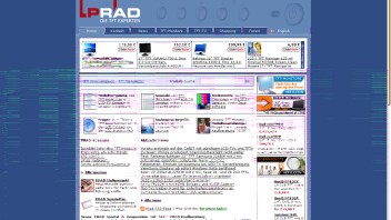

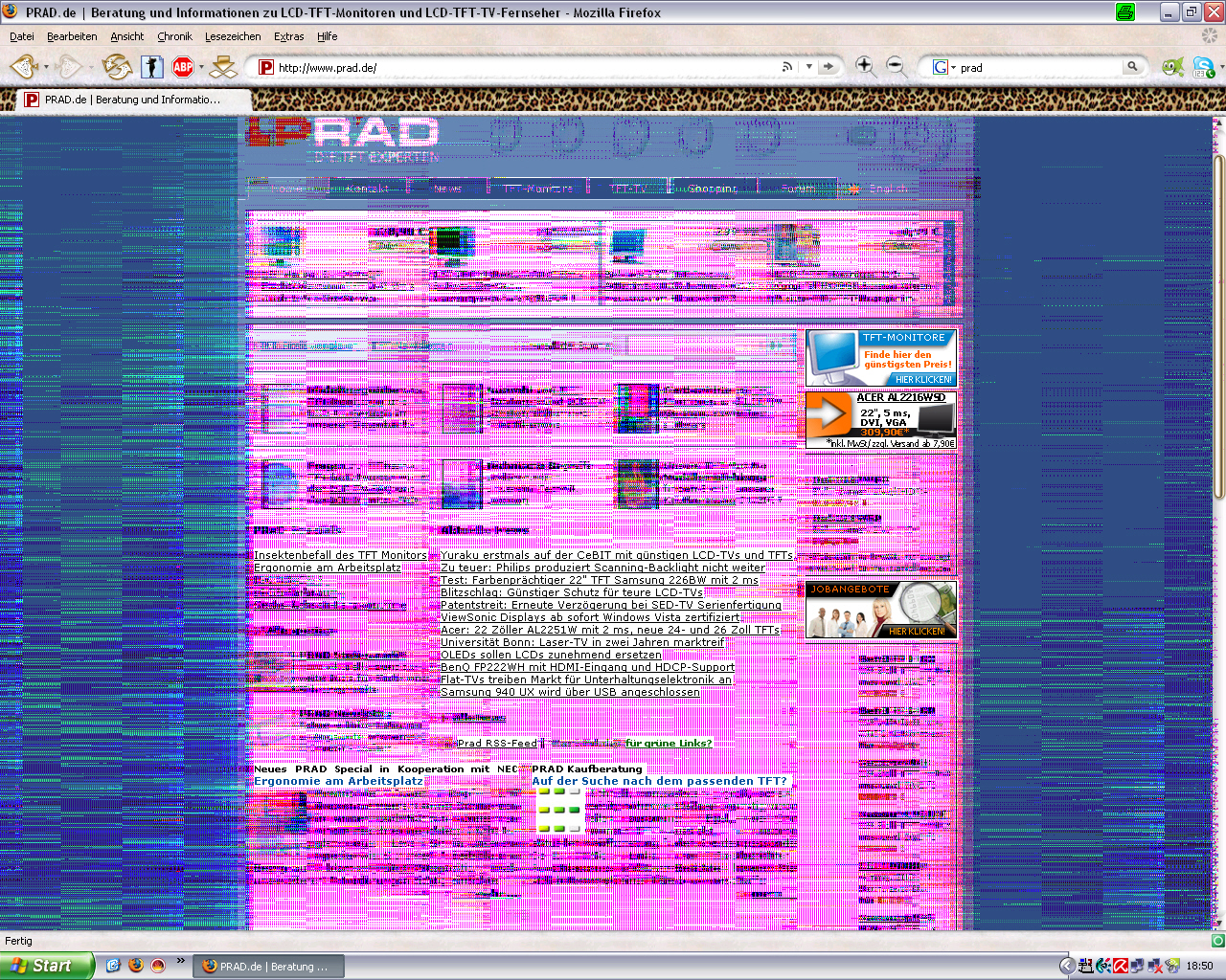

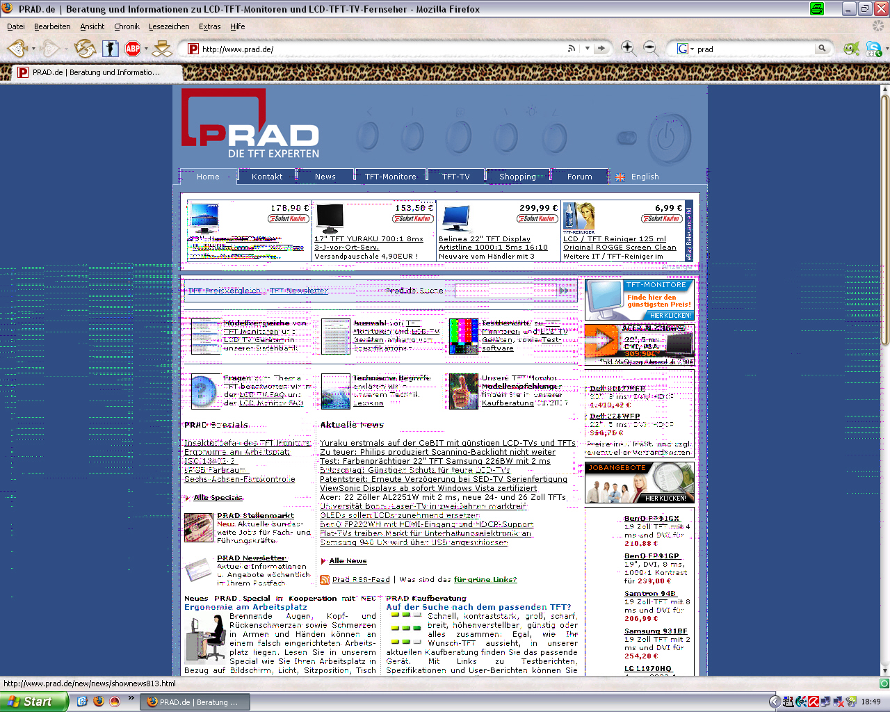

    Ich hab seit kurzem echt seltsame "Effekte" ich hänge mal 2 Bilder an.
    Überall sind bunte Pixel und Schlieren, die jedoch verschwinden wenn man den Text markiert oder der betroffene Bereich animiert wird.
    Die Fehler tauchen auf dem Desktop, während der Filmwiedergabe und in Spielen auf.
    Ich muss Prad.de z.B. immer wieder mit "Alles markieren" sichtbar machen, daher bitte ich um Nachsicht, falls dieses Problem tatsächlich schon irgendwo aufgetaucht sein sollte.

    Das oben beschriebene Problem ist wieder aufgetaucht und macht mich echt fertig.
    Ich hab nach einer TreiberDEinstallation keine Probleme gehabt die Fehler traten nicht auf.
    Die aktuellsten Ati-Treiber sind auch drauf.
    Fast Writes hatte ich auch schon mal aus -> keine Veränderung.
    Könnte im Bios was falschgelaufen sein?
    Wenn jemand eine auch noch so abwegige Idee hat möge er sie bitte hier rein stellen, ich brauch eine Muse.
    bye
  • Ich will dich ja nicht verunsichern, aber genauso sah mein Desktop aus in der letzten Woche in der meine alte Graka noch unter uns weilte...
    Mal ne andere Karte einbauen? Meine Prognose: Graka kaputt.
  • Oder übertaktet oder - so wars bei meiner 9800pro mit dem Standardlüfter - das Stromkabel des Lüfters blockiert den Ventilator. Also mal im Betrieb nachsehen, ob der sich auch dreht.
  • Also ich kann die in den Bildern gezeigten Probleme jederzeit nachvollziehen.
    Und zwar wenn ich bei meiner TV-Software (DVBViewer) das Bild ingesamt Zoome dann tritt zwischen den Zoomschritten genau der gezeigt Effekt auf.
    Warum ? Keine Ahnung. Tritt halt nur bei bestimmten Zoomeinstellungen und nur bei der TV-Software auf.
    2 Mal editiert, zuletzt von Lemac ()
  • Auch ein heisser Tip: das KABEL!!!
