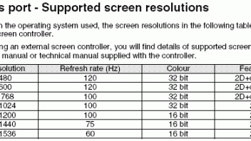

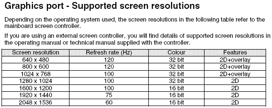

In Handbüchern (soweit verfügbar) liest sich das dürftig und unvollständig wie z.B. im Anhang bei Fujitsu-Siemens - hier fehlen nicht nur wichtige Auflösungen, sondern die Angaben wecken gewisse Zweifel, denn der zugehörige Windows-Treiber "Intel® Extreme Graphics 2" weist bis zu 2048*1536 True Color bei 75 Hz aus, und das "Intel® 82865G/82865GV GMCH Datasheet" sagt:
