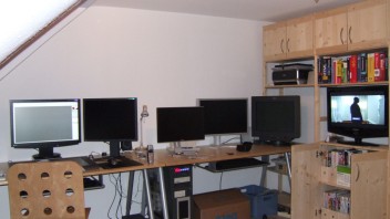

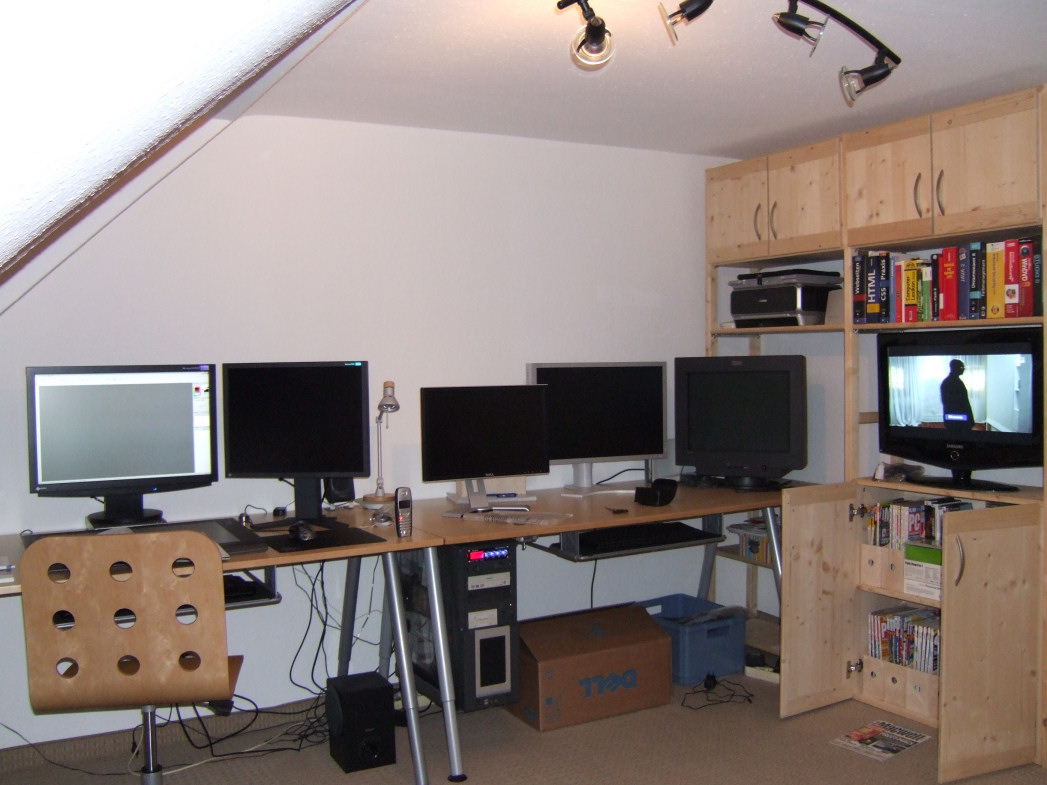

  • re: therealkickers
    Hast Du den 24er auf einem Podest stehen, weil es mit der Höhenverstellung Mucken gibt
    Genau so ist es. Der ArcSwing-Standfuß hat leider nur eine eingeschränkte Höhenverstellung. Dennoch ist die ArcSwing-Neigefunktion zuweilen ganz praktisch. Ich nutze sie beim arbeiten mit dem Wacom - da kann man sich beim zeichnen prima über das Tablett lehnen und von oben auf das Display des EIZO herabschauen.
    Das Photo ist allerdings schon etwas älter - zur Zeit siehts in meinem Arbeitszimmer etwas unaufgeräumter aus (siehe Bild).
    Übrigens witzig, daß du auch auf den NEC 2690WUXi ansprichst - der steht hier auch grad auf meinem Schreibtisch rum (der vierte von links).
    Gruß :D
