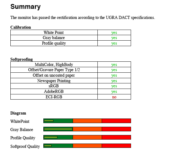

  • hab mir gerade alle 11 seiten ab 2007 durchgelesen,.. und überlege mir den lcd2690wuxi2 zu holen!
    ist er genauso gut wie der alte lcd2690wuxi? gibt es momentan sinnvolle alternativen?
    hab hier gelesen: Sony S81 vs Samsung 181T
    dass der monitor den ugra test nicht schafft,.. aber wieso sollte das neuere modell das nicht schaffen? mit einer hardwarekonfig. hätte ich keinerlei probleme richtig? setzte nur auf bilddarstellung (grafikarbeiten).
    vielen dank!
  • Mahlzeit!
    Zwei Fliegen mit einer Klappe:
    Ja, ich besitze den 2690WUXi noch immer.
    In dem von Dir zitierten Beitrag zur Kalibration des 2890WUXi² steht als vorletzter Beitrag das Gegenteil: Der Monitor hat den Test bestanden.
    Um es nochmal klar zu sagen: Wenn man den Monitor auf etwas anderes kalibriert als das, was überprüft wird, dann ist es kein Wunder, daß große Abweichungen auftreten.
    Das war ein klassischer Benutzerfehler.
    MfG
