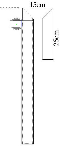

  • Zu Deiner Skizze:
    Wenn Du 50mm Vierkantrohr anständig schweißt, dann brauchst Du GARANTIERT keine "Sicherung" mehr. Zumindest nicht, solange der Monitor keine 500kg wiegt. ;) Eine halbwegs vernünftige Scheißnaht hält. Du mußt ja auch bedenken, daß nicht nur an den Außenkanten geschweißt wird, sondern auch "unten" und "oben". Das rot eingezeichnete U könnte also ehr eine art optische Aufwertung werden. Zusätzliche Stabilität ist da nicht nötig.
    Das entscheidende wird wohl ehr sein, daß eine vernünftige Mechanik eingebaut wird, wie das ganze an seiner Stelle hält. Wenn Dir dafür eine einfache Rändelschraube im Standfuß reicht, dann ist das bestimmt die einfachste und platzsparenste Lösung.
    Der größte Nachteil ist wohl die Handhabung. Wenn Du die Schraube löst und nicht aufpasst, dann knallt der ganze Arm, der bestimmt nicht sondernlich leicht sein wird, herunter. Das kann das Display zerstören oder den Bedienenden sogar verletzen.
    Oder, wenn Du es noch festhälst, kannst Du Dir recht übel was einklemmen. Zudem würde die Schraube, falls Du es lackieren würdest, das innere Rohr unschön verkratzen.
    Damit es sanfter "gleitet", könnte man folgendes machen:
    - in gleichmäßigem Abstand Schlitze in das innere Standrohr an der Rückseite fräsen.
    - am oberen Ende des Standrohres ein Zahnrad an einer Achse, die nach hinten ausgelagert ist, befestigen.
    - an dieser Achse eine hinreichend starke Feder befestigen, die lang genug ist und genügend Kraft dem Arm + Monitor entgegenwirken lässt. (Solch eine spiralförmige Bandfeder: (Bild per Google gefunden))
    Bin kein Künstler, aber das Prinzip sollte in der angehängten Skizze klar werden, wenn Du Dir noch die Feder dazu vorstellst.
    Blau ist mal wieder eine Schweißnaht, grün die ungefähre lage der Achse. An der rechten Seite habe ich die Zähne vom Zahnrad extra sichtbar gelassen, damit man sieht, daß diese bin in das innere Vierkantrohr reichen.
    Zusätzlich könnte man dann an der Achse oder dem Zahnrad einen Blockiermechanismus anbringen, der das Display auf seiner Höhe hält. Dadurch verkratzt nichts, es wird nur unwesentlich größer und der Aufwand sollte im Rahmen bleiben.

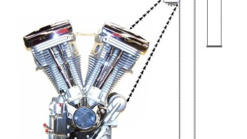

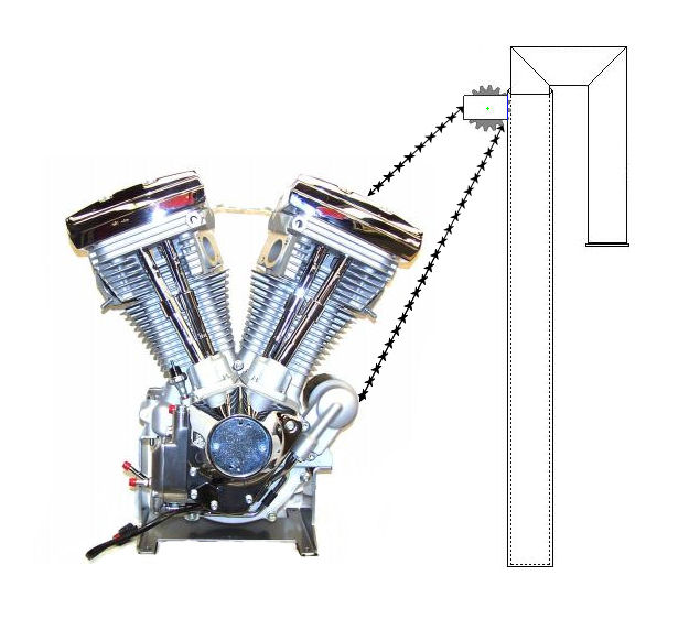

    *gg* Wenn dieses Teil wirklich jemals realisiert werden sollte, wollen wir hier Photos sehen. :D
    p.s.: Anbei noch ein kleiner Verbesserungsvorschlag bezüg. Höhenverstellung von meiner Seite - passend zu Vollstahl & Zahnrad. 8o
    Gruß von der Bikerfront!
  • heheheeh .. ein toller motor :D
    hatte sogar schonmal den gedanken das ganze pneumatisch zuloesen
    das zischt dann vorallem schoen beim ablassen
    das mit dem zahnrad ist keine schlechte idee ansich, aber ich denke einfach ein metalstift durch beide rohre durch stecken sowohl in der ausgefahrenen oder eingefahrenen position sollte genuegen
    es soll ja auch nicht viel verstellt werden, entweder eingefahren oder ausgefahren

  • so koennte das untere vierkantrohr und die befestigung dafuer aussehen....
