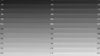

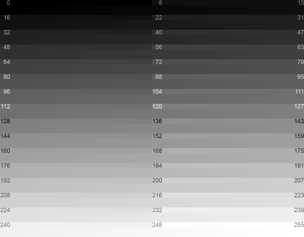

  • Dann ist der Monitor bei Kontrast-Werkseinstellungen übersättigt. Drehe den Kontrast auf 50% runter und stelle die Helligkeit möglichst weit runter. Wenn das immer noch zu gleißend ist, dann senke im Zweifelsfall immer erst die Helligkeit, dann erst vorsichtig den Kontrast. Senken des Kontrastes verändert die Farben, vor allem bei Monitoren mit kleinerer LUT. Bei höherem Kontrast dürften auch die Schlieren beim Scrollen geringer sein, muss aber nicht.
    Nutze folgendes Bild, um herauszufinden, ob Farbstufen beim Einstellen des Kontrastes verloren gehen.
  • Hallo Timur,
    Vielen Dank.
    Also, der maximale Kontrast den ich einstellen kann ohne dass die 253 Stufe (Im Kamera Testbild) verloren geht ist 28. Die minimale Helligkeit wo ich noch 010 sehen kann ist 55. Irgendwie scheint mir die Einstellung ganz komfortabel fürs Auge und sieht ähnlich aus wie meinen alten CRT Monitor. Ein Paar blaue Töne scheinen mir aber zu hell zu sein und Veränderungen in entsprechenden RGB Einstellungen bringen mir Verfärbungen in den grauen Töne...
