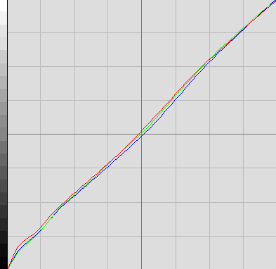

    Beim Gammawert ist es so, dass sRGB eine Gammakurve nutzt, die fast deckungsgleich mit Gamma 2,2 ist, aber eben nur fast. Die dunklen Graustufen sind bei sRGB leicht angehoben, also heller. Deshalb haben die meisten Kalibrierungskurven unserer neueren Test im unteren Bereich einen kleinen Schwenk nach oben. Monitore kommen in der Regel mit einer reinen Gammakurve daher, während sRGB eben nicht ganz algorithmisch ist. Der Unterschied ist nicht groß, wenn Du aber die Wahl hast, dann kalibriere auf sRGB, selbst wenn dabei durch die Software-Kalibrierung einige Farbstufen verloren gehen.
    Hier das Beispiel einer Tonkurve des NEC 2470, im unteren Abschnitt sieht man eine kleine Ausbuchtung aller drei Farbkurven nach oben (rot am stärksten, da die Grauwerte des Monitors dort wohl auch zu kalt waren), dort sind die Grauwerte des Monitors also dunkler als im sRGB-Standard vorgesehen und werden durch die Kalibrierung entsprechend leicht angehoben. Das gilt wie gesagt für die meisten Monitore, die mit Gamma 2,2 arbeiten.
