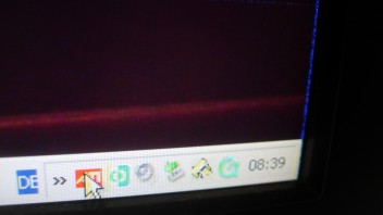

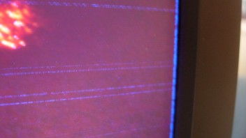

  • Hi,
    heute in der Früh hat er wieder so geflackert und Farbfehler gehabt. Ich brachte es weg, indem ich im ATI-ControlCenter die Zentrumtimings für DVI zuerst deaktivierte, dann wieder aktivierte (brachte nix) und dann den alternativen DVI-Betriebsmodus wieder deaktivierte. Der Witz ist nur: Das funktioniert jedesmal anders, total undeterministisch...
    Auf alle Fälle hab' ich zwei Bilder geschossen. Man sieht die horizontalen blauen Streifen, die extrem flimmern und flackern und die gelbverschobene Schrift... habt ihr das schon einmal gesehen?
    Danke
    Bastian
