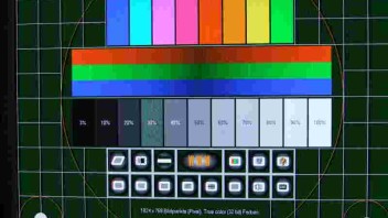

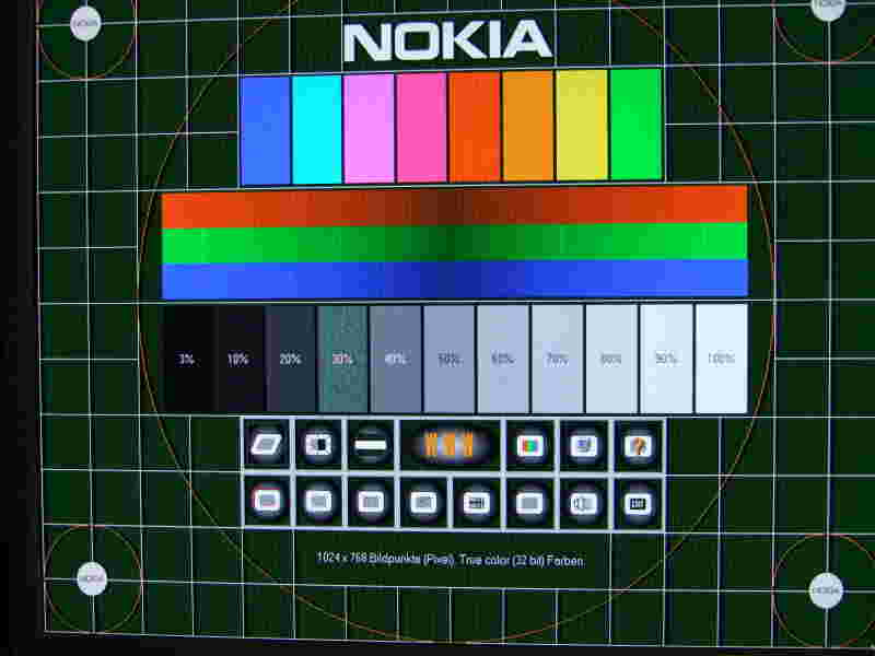

  • Hallo Leute, mein Samsung TFT SyncMaster 940Fn macht mir langsam Probleme. Der Monitor ist 2 Jahre alt und immer öfters werden die Schwarzen Bereich grün dargestellt. An der Grafikkarte kann es nicht liegen. Wenn ich vom Monitor einen Screen mache, dann sehe ich keinen grünen Hintergrund auf den Bildern (nur wenn der Monitor mal richtig arbeitet).
    Das Monitorkabel habe ich auch schon gewechselt. Habe deshalb mit der Digi ein Foto aufgenommen.
    Ich habe den Verdacht, das da was mit der Elektronik nicht stimmt. Nun meine Frage:
    Lohnt es sich den Monitor zu reparieren, wenn die Garantie abgelaufen ist oder ist es was anderes.
    Gruß sieggi

  • loci!
    Kannst Du wirklich nicht sehen, dass der Hintergrund des weissen Gitterrahmens
    nicht schwarz sondern grünlich ist?
    ... dann soltest Du mal deine Hardware checken.

    Zum Thema: Jetzt wo du es gesagt hast seh ich tatsaechlich ausser gewaltigen JPG-Artefakten, dass die Hintergruende der Gitter heller als das dunkelste Feld der Kontraststufung sind.

  • Ok, das JPG ist wirklich zu klein geraten. Habe auf der schnelle nicht gefunden, wie groß maximal das JPG sein soll.
    Also, Grafikkarte und Gamma kann ich mir nicht vorstellen. Der Monitor läuft seit zwei Jahren so in der Grundeinstellung. Danach fing es an, das beim Monitor die schwarzen Stellen anfingen grün zu flimmern.
    Mein erster Gedanke war auch Grafikkarte und Treiber, neuen Treiber habe ich auch schon ausprobiert. Stutzig bin ich erst geworden, als ich direkt vom Testbild ein Screenshot gemacht habe. Als ich diesen Sreen einen Tag bei funktionierendem Monitor angeschaut habe. Da war kein grün zu sehen. Deswegen glaube ich nicht, das es etwas mit der Grafikkarte zu tun hat. Das mit dem Gamma werde ich mal ausprobieren. Beim Samsung kann ich wählen zwischen Gamma 1, 2 und 3.
    Kann ich mir zwar nicht vorstellen, aber ein Versuch ist es Wert. Ich habe feststellen können, das das Grüne erst ganz langsam angefangen hat, dann aber stärker geworden ist.
    Vielleicht noch wichtig, beim Testbild ist es mir dem grün am extremsten, als bei ganz schwarz. Ist ein Grauanteil vorhanden, dann ist es nicht so schlimm.
    Bin ich im Internet, so kann ich im Hintergrund so leichte grüne Kreise erkennen. Diese Macken hat der Monitor nicht immer, aber immer öfter.
