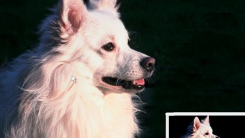

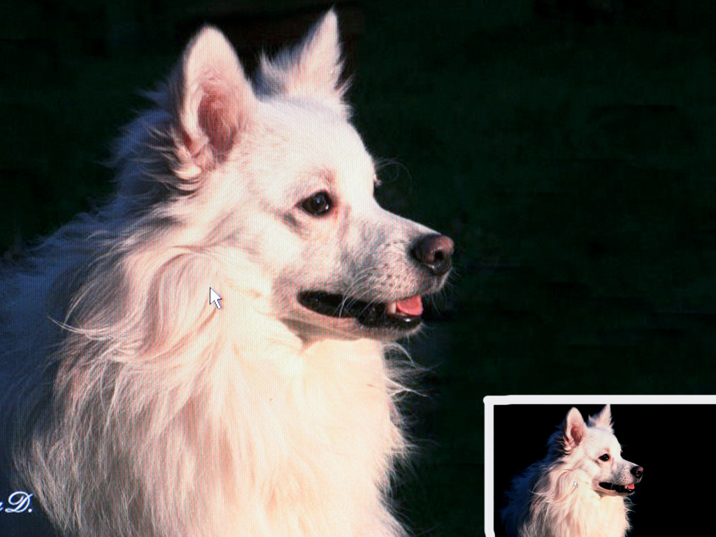

  • Hallo nochmal.
    So, ich hab jetzt mal ein Foto gemacht (so gut es geht), man sieht es ganz gut glaube ich.
    Mein Foto der Monitorausgabe habe ich als Dateianhang an mein Posting gehängt (hab ich vorher noch nie gemacht, ich hoffe es klappt so).
    Ich habe es zwecks geringerer Kompression mal auf 1024*768 reduziert und mit geringstmöglicher Kompression gespeichert.
    Das große "Hauptbild" entspricht fast hundertprozentig der Ausgabe, die ich auf dem Monitor habe. Wenn ich an diesem Foto die Towerte dunkler ziehe, sieht das Bild auf meinem Monitor fast perfekt aus. So habe ich es mal editiert und in die untere rechte Ecke kopiert. Heißt: Unten rechts das kleine sieht auf meinem Monitor korrekt aus, das große ist total fehlerhaft (grün, alles voller großer Pixel, wie eben als ob man den dunklen Hintergrund (evtl. Wiese) massiv aufgehellt hätte.
    Hier liegt das "originale" Bild zum Vergleich:
    Wie sehen die 3 Bilder auf Euren Bildschirmen aus?
    Ich bin am Verzweifeln... Bringt das hier alles nix, fliegt meine schöne neue Gainward 7600GT raus und anschließend wird der Eizo reklamiert. Ich schaffe für eine Microstock Fotoagentur und bin von dem Rotz völlig abhängig. Ich weiß echt nicht mehr weiter...
    PS: Copyright des Bildes liegt beim im originalen Bild genannten Urheber
    Diana D.
  • Das Photo wirkt auf meinem CRT eigentlich in Ordnung, besonders die dunklen Teile des Bildes sind so wie sie sein sollen.
    Auf den Originallink kann ich nicht zugreifen "403-Forbidden".
    Das mit der Copyright-Hinweis hättest du dir schenken können, oder was hältst du von den Leuten im Prad-Forum?
    Bevor du die Graka und den Monitor verdammst, schnapp den Schirm und schau bei einem anderen Rechner vorbei, du kennst sicher jemand in deiner Umgebung der/die einen Computer besitzt. Ausser du wohnst in einer sehr sehr abgeschiedenen Gegend ...
  • Hallo!
    Ich habe heute nacht das ca. 348. Profil mit dem Eye One 2 erstellt und immerhin - es ist eine ganze Ecke besser geworden. Ich weiß zwar nicht warum (wie immer Weißwert und Schwarzwert messen lassen, allerdings diesesmal bei einem handeingegebenen Farbtemperatur von 6500), aber wenigstens ist die Darstellung jetzt mal halbwegs erträglich. Zwar noch lange nicht so, wie ich es erwarte, aber immerhin.
    Ich werde den PC die nächsten Tage mal komplett neu installieren (aufgrund anderer Sachen sowieso notwendig), vielleicht hat sich auch irgendwas mit den Treibern verrannt.
    Dass die beiden Bilder bei Dir, loci!, "in Ordnung" sind, wundert mich trotzdem. Zumindest müssten sie sich voneinander deutlichST untercheiden. Das eine ist tonwertmäßig total geändert worden, das große ist viel heller als das kleine. Wenn das kleine ok ist, müsste das große viel zu hell sein. Ist das große ok, müsste das kleine total absaufen. Ich versteh das alles nicht ?(
    Troztdem natürlich danke!

  • Ich bekomm auch bei dem Link des Originalbildes "Error 403".
    Die Bilder im Anhang untescheiden sich auf meinem Eizo allerdings erheblich.
    Das kleine Bild ist dunkler und der schwarze Bereich ist homogen
    sattschwarz.
    Beim grossen Bild ist der Hintergrung leicht grünlich und man kann einige
    Blockpixel erkennen.
  • Danke Bingood, eine derartige Antwort hatte ich erhofft, aber schon fast nicht mehr dran geglaubt.
    Vor allem die Blockpixel, die auch Du siehst, beruhigen mich ungemein.
    Ich habe wie gesagt gestern mal wieder einen Kalibrierungsversuch unternommen und seither ist es halbwegs erträglich. Die Pixel sehe ich auch noch, aber laaange nicht mehr so deutlich wie vorher, auch die Grünfärbung ist weit besser geworden. Es ist noch lange nicht homogen und gleichmäßig, aber wenn nun auch Du derartige Bild*fehler* hast, dann ist es insgesamt wohl ein Mix aus Einstellung bzw. Kalibrierung, Qualität des Originalbildes und wirklich der Fähigkeit des guten Eizos, Bildfehler gnadenlos zu enttarnen.
    Ich probiere heute abend nochmal das Originalbild irgendwo hochzuladen.
    Danke!
  • Die Blockpixelung sehe ich am CRT auch, nur dachte ich das käme von Hochzoomen des abphotographierten TFT-Schirm.
    Aber irgendetwas grünes sehe ich nicht, wo soll denn das sein?
    Egal.
    Wenn du nach dem Neuaufsetzen wiederum Bildfehler entdeckst, so schliesse den Monitor wirklich an einen anderen Rechner an um abzuklären ob die Ursache der Schirm oder die Graka ist.
    Glaub mir, das ist das einfachste um dies zu erreichen.
  • Sieht bei mir auch so aus (sRGB-kalibrierter Dell 2407WFP). Müsst es doch auch oder? Wenn du die Fehler abfotografierst, würde es ja wiederum ein Fehler des anezigenden Bildschirms sein, wenn das Foto dort ohne Blockartefakte dargestellt wird. Ob das Originalbild mit oder ohne diese Blöcke angezeigt wird, kann ich leider wegen dem beschriebenen Fehler 403 auch nicht sagen.
