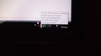

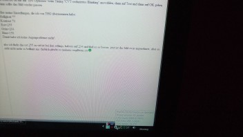

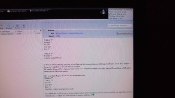

ich habe den gleichen Monitor seit Mitte Januar und bin auch mit der Darstellung sehr unzufrieden. Bei mir äussert sich das Problem in sehr stark verblassenden Farben nach unten hin. Zuerst dachte ich auch das Bild sei irgendwie Matschig, aber jetzt sehe ich, daß es ein Problem der sehr starken Blickwinkelabhängigkeit sein kann.
Besonders stark fällt mir das bei den Tooltips der Trayicons auf.
Ich habe mal 3 Fotos gemacht, die das sehr gut verdeutlichen.- Das erste zeigt den Tooltip am unteren Bildrand aus normaler "Arbeits-Augenhöhe".
- Das zweite wenn der Tooltip am oberen Bildschirm zu sehen ist (auch Arbeits-Augenhöhe), - beim dritten habe ich die Kamera auf höhe des Tooltips gehalten.Weiss jemand ob das normal bei dem Monitor ist???
Wenn ja kann ich die guten Kritiken für den Monitor nicht besonders verstehen!Gruß,
M.
