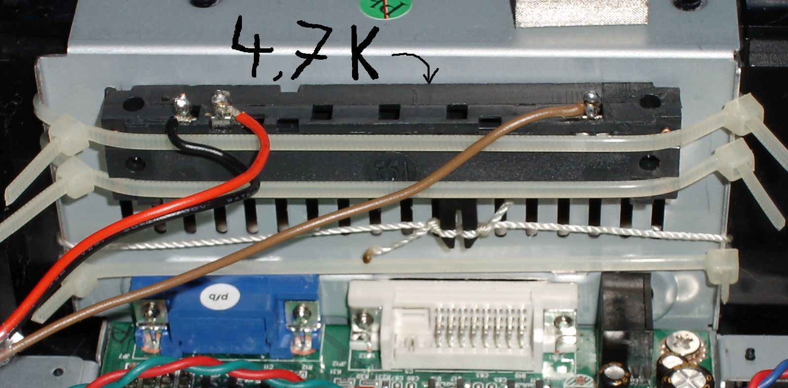

    hast du noch weitere Experimente mit deinem Yuraku gemacht?
    Ich habe auch einen mit v2 Panel. Leider ist er viel zu hell wenn man auf weißem Hintergrund etwas liest.
    Muß man bei deiner Veränderung auf dem Board löten?
    Ist mit deiner jetzigen Konstruktion eine vernünftige Abdunklung möglich?
    Gruß vincent

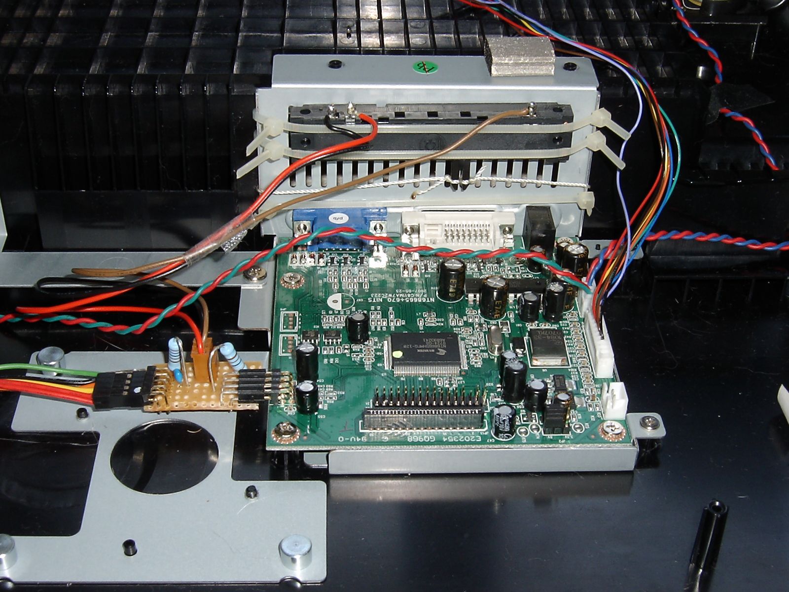

    wer hat eigentlich schon einen Yuraku mit V0 Panel erfolgreich modifiziert? Da ich meinen TFT auch dimmbar machen möchte, wären Erfahrungsberichte, bzw. Tutorials sehr willkommen.
    maui

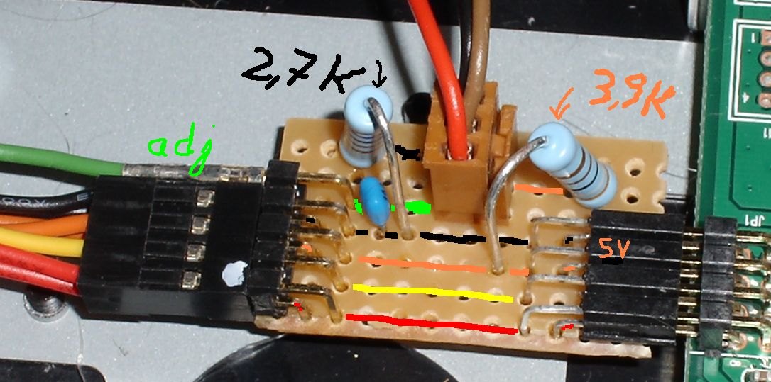

  • Hab mein V0 gestern erfolgreich gemoddet =). Im 2ten Anlauf hats dann doch geklappt. Hatte erst einen 470KOhm anstatt einen 470 Ohm Widerstand verbaut!
    Hier noch mal die Anleitung:
  • @ fonsi
    super, dass Du den Mod noch hinbekommen hast!
    Könntest Du evtl. eine Bauanleitung liefern? Denn leider kann ich kein Französisch.

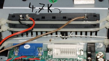

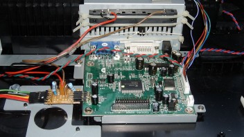

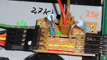

  • Ich habe noch ein Mod probiert, die Zuleitung zum Poti habe ich abgekürzt und beim Poti habe ich noch ein seriell Widerstand 680 Ohm. Die Änderung hat aber kein einfluß/ keine Verbesserung :(
    - Ureg 5-4V, nur cca 15-20% Verbesserung, aber immer viel zu hell.
    ... abends muss man bisschen Gamma im Treiber / z.B Rivatuner einstellen
    Fazit:
    - Garantie ist weg, mann muss beim Mod löten (ein Wiederstand entlöten und eine Verbindung einlöten - siehe bild...), nur kleine Verbesserung :(
    Ich bin leider kein PSU/Elektronik Profi (nur Hobby), aber wenn jemand bisschen tiefer im Thema Elekronik/ DC/DC Convertors, gute Ausrüstung - Oszilloskop usw. dann kann er einige Lösung für V2 finden.
  • maui
    Französisch brauchst du nicht zu können , is doch sehr gut an den Bildern zu erkennen wo was hingehört. Hab ich auch so gemacht !!!
    Nur das richtige Board musst du haben.
    Die Anleitung wurde gerade weiter ausgebaut, mit einem Trick zur Erkennung des verbauten Netzteils (zeigt sich daran, wie oft die LED noch blinkt, wenn im Standby das Netzkabel abgezogen wird), und Links zu großformatigen Fotos:
    Außerdem zeigt sich, daß der Stromverbrauch durch das Modding auf gut ein Drittel gesenkt werden kann:

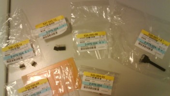

    Kann hier jemand die Material-/Bestellnummern-Übersicht anhand seines Conrad-Kassenzettels o.ä. posten - oder mehrere Exemplare dieses Platinchens produzieren?
    (Viel unterwegs, würde ich auch selbst durchaus ein paar Euro dafür anlegen, um mir den Aufwand des Zusammensuchens und Aufbaus zu sparen - ggf. bitte PN...)
    Originally posted by maui
    @ fonsi
    Wesentliche Passagen sind unter übersetzt und mit Verweisen auf die jeweiligen (oft umfangreich bebilderten) Beiträge versehen.
    HTH!
