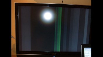

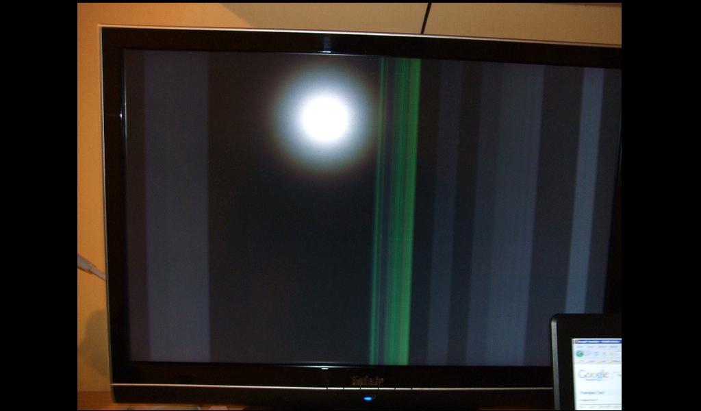

    Ich habe das Problem mit der Abschaltung auch. Bei mir schaltet sich das Bildschirm ab (vertikale Streifen), wenn einige schwarze Flaeche kommt (bei einem Film usw.), manchmal Zufaellig :( oftmals ist auch die Beleuchtung unstabil.
    Weisst jemand wo liegt die Ursache? Es sieht wie einige Stoerung.
    (PSU V2, 3 Monaten mit ~ 65W Mod Beleuchtung)
    Danke Josef
