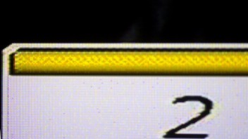

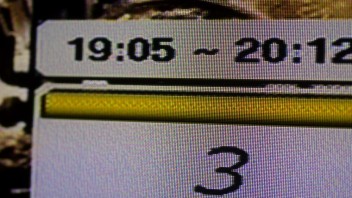

    habe folgendes problem mit diesem plasma tv:
    farbige balken oder senderlogos sehen teilweise sehr überschärft aus. kreutzmuster ,oder ähnliche, laufen durch diese farbigen balken. extrem ist das bei der anzeige vom satelitenreceiver. bei zeichentrick wiederum ist alles super. wen ich mit der schärfe spiele oder der jpg komp verbessert es sich, aber das bild wird vom knackig scharf ins weiche geschoben. hatt jemand lösunsvorscläge für einstellungen oder ähnliches?

    ist schon ganz gut, sonst wirds zu matschig. deine einstellungen sind mir zu blaß. aber eigentlich ganz ok. verbessert wird das ganze nur wenig. hier mal 2 bilder von dem was ich meine. hast du das auch?

  • ja, sind einspeisungen vom sat receiver. verkabelt ist alles über den Yamaha RX-V 750 AV Receiver. die einspeisung zum tv erfolgt über yuv. vom dvd zum avr über yuv, vom sat zum avr über normales chinch 75ohm. der unterschied vom dvd zum tv sind welten. dvd ist einfach nur top. probleme nur beim sat receiver. ist ein imperial sx-twin. ich glaube von technisat gebaut.

  • Ich würde am ehesten sagen, dass es an der Verkabelung SAT/AV liegt. Chinch ist die schlechteste Verbindung, die es für Video gibt.
    Nimm entweder auch YUV, falls am Receiver vorhanden. Falls nicht SCART oder zumindest S-VHS. Alles ist besser als Chinch.
  • Jo, das wars! mit einem vernünftigem scart kabel ist alles ok. vielen dank für den tip.
