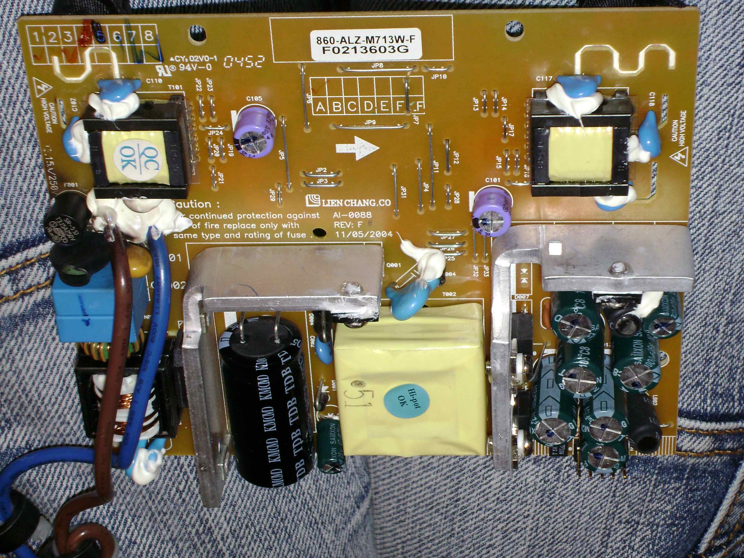

  • Ich habe hier einen "defekten" XEROX Monitor stehen... (XA7-19i)
    Ich habe festgestellt dass das Netzteil defekt ist... Leider ist auf dem Nt auch das Inverterboard intigriert... Ich habe jetzt zwei Inverter von Revoltec eingebaut die eigentlich für Leuchtröhren IM P-C sind. Das klappt ja auch echt ganz gut nur sind die ein bischen zu schwach und ich habe nur ein recht dunkles Bild...
    Ach ja der Moni hat 4 Röhren und das Original Netzteil ist von:
    Lien Chang.Co Al-0088 Rev: F

    Gibt es Universalinverter?
    Brauchen CCFLs immer die gleiche Spannung ? (Gefüllt mit Quecksilber)

  • Es gibt Universalinverter für TFTs. Allerdings läßt sich dann die Helligkeit nicht mehr regeln, nur noch indirekt über Kontrast und RGB.

    Ich hab mir bei ebay gerade mal nen neuen Inverter gekauft! Auch von Lien Chang aber nen anderer (ohne Netzteil) jetzt werd ich den mal verkabeln und hoffen das ich den weiterhin mit meinem Rechnernetzteil betreiben kann...
    ich mach mal nen par Bilder wenn Ihr das sehen wollt...
