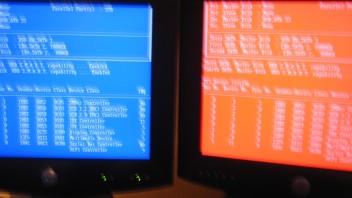

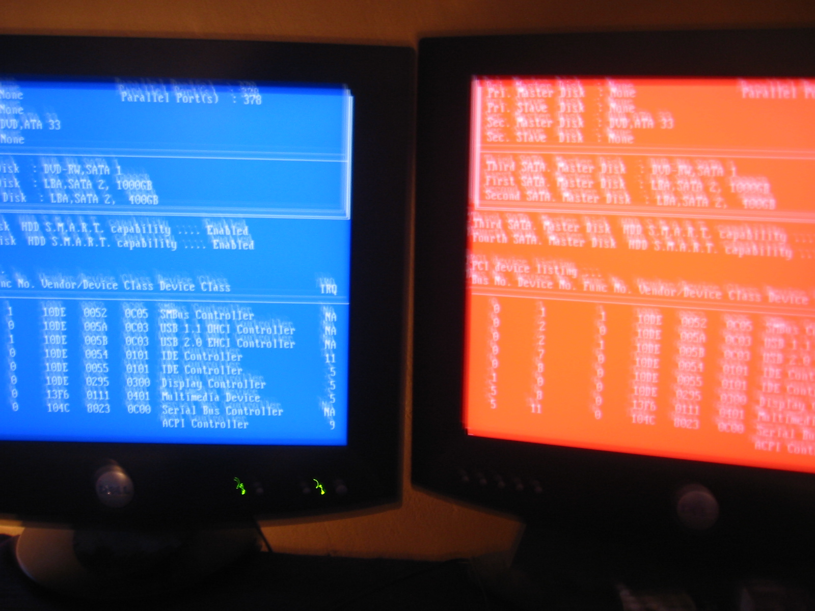

    Hier hab ich mal ein extremes Foto angehangen, um sich etwas besser ein Bild davon zu machen. Ich konnte zwar nur ohne Blitz fotografieren und es ist recht verwackelt, aber was man dort sieht sind die BIOS-Meldungen kurz vorm Start eines Betriebssystems. Hintergrund sollte eigentlich schwarz sein, gell^^
    Edit: das Bild wird natürlich auf dem Foto auf beiden geclont :)
