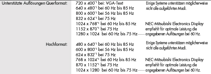

    So jetzt hat sich doch ein ziemlich schwerwiegendes Problem ergeben. Und zwar hatte ich gestern für die Auflösungen:
    1280x1024
    1152x864
    1024x768
    die optimalen Einstellungen gefunden. Ich habe natürlich von den jeweiligen Einstellungen Screenshots gemacht. ;) So dann habe ich Powerstrip deinstalliert, und eine andere Version installiert. Das hat nicht zum dem geführt was ich bezwecken wollte, also habe ich wieder die aktuellste drauf gemacht.
    Jetzt wollte ich wieder die Refreshraten so einstellen wie gestern geschehen, aber ich bekomms nicht mehr hin. Für 1280x1024 hats einwandfrei funktioniert, bei den anderen zwei komm ich nicht auf die gewünschten kombinationen zwischen der Horizontalen und der Vertikalen Geometrie. Was mache ich da falsch? Ich bin gestern auch nur auf die optimale Hz rate gekommen indem ich nur für diese zwei frequenzbereiche mit hilfe der pfeiltasten (die da neben den kästchen sind) hoch oder runter gegangen bin. Jetzt ist aber eine Kombination wie ich sie gestern hatte nicht mehr möglich, auch wenn ich sie manuell reinschreibe geht das nicht.
    Ich hoffe ihr versteht mein Problem und könnt mir helfen.

    Ja wwelti, ich habe dich nicht vergessen. :)) Hier jetzt die einstellungen für die drei von mir genutzten Auflösugen:
    1024x768
    Horizontrale Geometrie: 47,697 kHz
    Vertikale Geometrie: 59,547 Hz
    RAMDAC-Takt: 65,250 MHz
    1152x864
    Horizontrale Geometrie: 53,298 kHz
    Vertikale Geometrie: 59,551 Hz
    RAMDAC-Takt: 79,734 MHz
    1280x1024
    Horizontrale Geometrie: 63,481 kHz
    RAMDAC-Takt: 107,156 MHz
    Ich muss dazu sagen das mein dem Flackerbild ungefähr nach 35sec (ca. Wert) so ein horizontaler durchlauf kommt (nicht bei der 1280er), ich kann halt leider die Hz zahlen nicht besser nachstellen...und die andren Werte hab ich nochnicht angerührt.
    Aber die Werte dürften schon sehr sehr nahe an der internen Update-Frequenz des NEC sein.

    Danke für die Info. Ist hochinteressant. Kleine Anmerkung: Die Frequenzen für die Vertikale Geometrie sind natürlich Hz, nicht kHz ;)
    Also hat der Monitor eine interne Panel-Update-Frequenz von ungefähr 59.55 Hz. Da war die Feineinstellung schon sinnvoll, da man sonst einen Framedrop ca. alle 2 Sekunden hat.
    Wenn Du die Hz Zahlen direkt schon so genau einstellen konntest, ist die Deine Grafikkarte ja doch einigermaßen fein einstellbar. Wenn man mit den Einstellungen für horizontales und vertikales Timing 'rumspielt kann man natürlich mehr 'rausholen (bei mir: 1 Durchlauf alle 30 min.), aber es ist schon eine arg puzzelige Fummelei.
