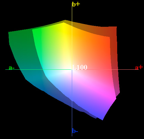

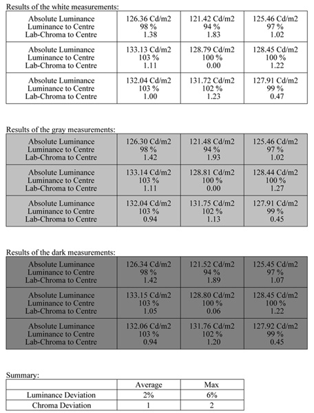

    mich würde die sRGB Abdeckung und Qualität der Helligkeitsverteilung dieses Bildschirms sehr interessieren.
    Vielen Dank!
    Hilmar
    Original von seekuh
    Ich kann es nur für den CG241W sagen. In dieser Klasse Display wird man wohl eher keinen Schrim finden, der eine perfekte Ausleuchtung hat. Aber sie ist m.E. dennoch sehr gut. Anbei mal Uniformity-Report aus dem UDACT von meinem CG241W. Ganz in den Ecken sieht's dann nochmals etwas anders aus (ganz links unten bei mir etwas heller und Richtung Cyan, ganz rechts unten etwas Richtung Gelb... aber ganz in den spitzen Ecken und messtechnisch gesehen auch noch im Rahmen... für mich egal), aber in den Ecken wird man ja nicht farbkritisch arbeiten.
    sRGB wird bei mir vollständig abbgedeckt bis auf die Ecke im hochgesättigten Blau und Magenta. Aber erstens ist das ziemlich wenig, was da fehlt und zum anderen braucht man eben diese Farben ja eh für nix... was mal auf Papier soll. Das ganze bei Kalibration auf Weißpunkt um die 5600K.
    Ob das so auch auf den CG222W übertragbar ist... keine Ahnung. Aber in etwa ähnlich sollte es wohl schon aussehen.
