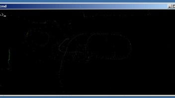

    ich habe ein komisches Phänomen.
    Wenn der Monitor länger läuft (2h) bekomme ich ein Pixel welches grün leuchtet.
    Diese leuchten fällt besonders auf wenn der Hintergrund schwarz ist.

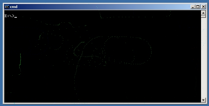

    Eigenartig ist es, wenn man z.B. mit der schwarzen DOS Box darüber geht, "verwischt" sich dieser Pixelfehler (siehe attachment)?
    Somit kann es doch kein Pixelfehler sein. Vielleich grafikkarte?
    Was ist das für ein Fehler?
    Kann man diesen reparieren?
    Von diesen Pixelfehler bekommen ich manchmal bis zu vier stück.
    Monitor: Philips 220SW+
    Grafikkarte: NVidia GeForce 7600GT
    Kabel: Analog D-Sub
    Danke
    Bye
    Hans
  • Grafikkarte oder Treiber oder sonst ein Softwareproblem (Virus :tongue: )... der Monitor zeichnet von sich aus jedenfalls keine grünen Linien. Und einen Screenshot kann man davon sowieso nicht machen (das Bild sieht nicht abfotografiert aus).

  • natürlich ist es ein screenshot.
    treiber meinst du?
    könnte es vllt. das kabel sein??
    ok ich besorge mir den neusten treiber.
    danke erstmal.
  • Es kann auch nicht das Monitorkabel sein... der Screenshot holt sich das Bild nicht vom Monitor, ergo hat ein Monitor mit Bildfehlern auf dem Screenshot nichts zu tun. Dein Problem liegt woanders.

  • Das sieht ja fast so aus als ob er uns veralbern will ^^
    Ne mal ernsthaft, der Fehler ist irgendwo zwischen Stuhl und Monitor oder zwischen CPU und Grafikkarte, der Monitor und das Monitorkabel sind 100% nicht schuld (da du es als Screenshot siehst).

    also Ubuntu live cd getestet, starte zwar nicht, ABER beim ladescreen von Ubuntu kommen schon pixelfehler.
    genauso wie beim F8 (startmenü von winXP, wo ma abgesichert usw. starten kann).
    es war ja klar dass es der TFT nicht is ;)

  • Der grafikkartenlüfter war verdreckt (GeForce 7600 GE).
    Habe den lüfter und kühlkörper abgebaut, gereinigt und mit neuer wärmeleitpaste montiert.
    Seit vier tagen habe ich keinen pixel mehr der "verwischt".
    danke an alle die versucht haben mir zu helfen.
    war jedenfalls ein interessanter fehler!!!
