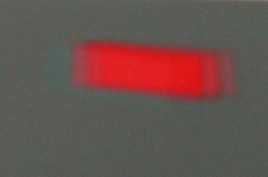

    ich hab mir nicht zuletzt dank Prad.de den Hyundai W241D gekauft. Wenn ich in einigen Foren wie dem hifi--forum unterwegs bin und da scrolle, dann ergeben sich teilweise an manchen stellen so effekte, dass so ein heller streifen hinterher gezogen wird. meist wenn verschiedene graustufen da sind.
    auch beim schlierentest dieser seite ist mir das aufgefallen.
    ist der monitor defekt oder ist dieser nervige effekt normal. das rtc an/abschalten ändert übrigens nichts.
    ich habe mal ein bild angehangen, wo das gut zu sehen ist.

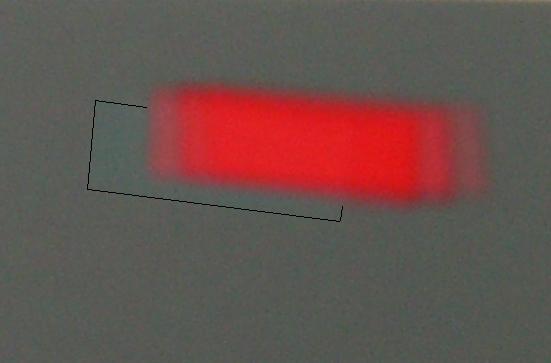

    edit: hab mal noch 2 bilder vom schlierentest angehängt, wo man sehen kann, wie weit da der schatten hinterher gezogen wird
  • Das ist overdrive bedingtes Ghosting und scheint für den Monitor normal zu sein.
    Ich hab eigentlich noch keinen TFT gesehen der das gar nicht hat, es ist nur unterschiedlich stark ausgeprägt.
    Kein Weltraum links auf Gerät.
    Einmal editiert, zuletzt von IcyMike ()

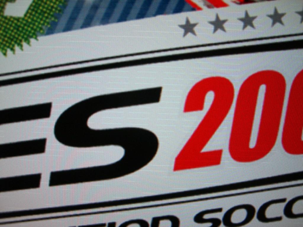

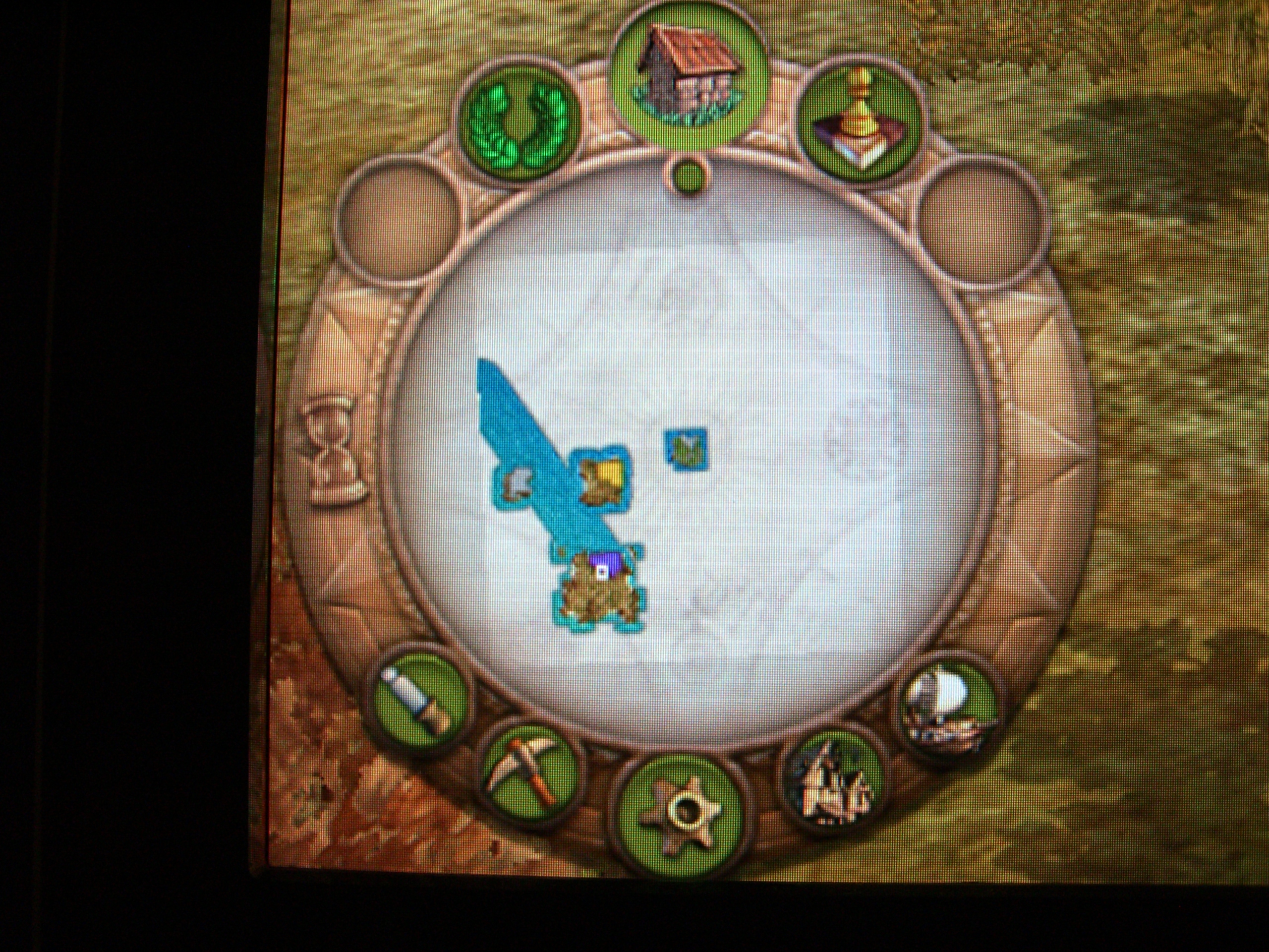

    was mir auch aufgefallen ist, sind so querstreifen auf dem bild, wenn der monitor interpoliert. bei 1280x800 und mit aspect ratio treten die auf. die sind aber nur stellenweise auf dem bild und nicht überall.
    edit: hab mal ein bild angehängt, wo man die auf der karte links unten gut sehen kann.

    Die Querststreifen sehen nicht gut aus, da habe ich jetzt auf die Schnelle aber leider keine Idee, woran das bei dir liegen könnte. Hast du die Skalierung über die Grafikkarte deaktviert (sonst bekommt der Bildschirm von der Grafikkarte immer ein (in diesem Fall natürlich skaliertes) Bild in nativer Auflösung)?

    das mit den querstreifen ist schon merkwürdig. wenn ich das spiel in 1280x1024 laufen lasse, wo es ja auch interpoliert wird, dann tauchen die dinger nicht auf. das mit dem skalieren der grafikkarte muss ich mal noch probieren.
    vielleicht liegt es auch daran, dass ich den monitor als zweitmonitor an meinem notebook betreibe, welches eine native auflösung von 1280x800 hat. ich werde das mal mit anderen auflösungen noch untersuchen.

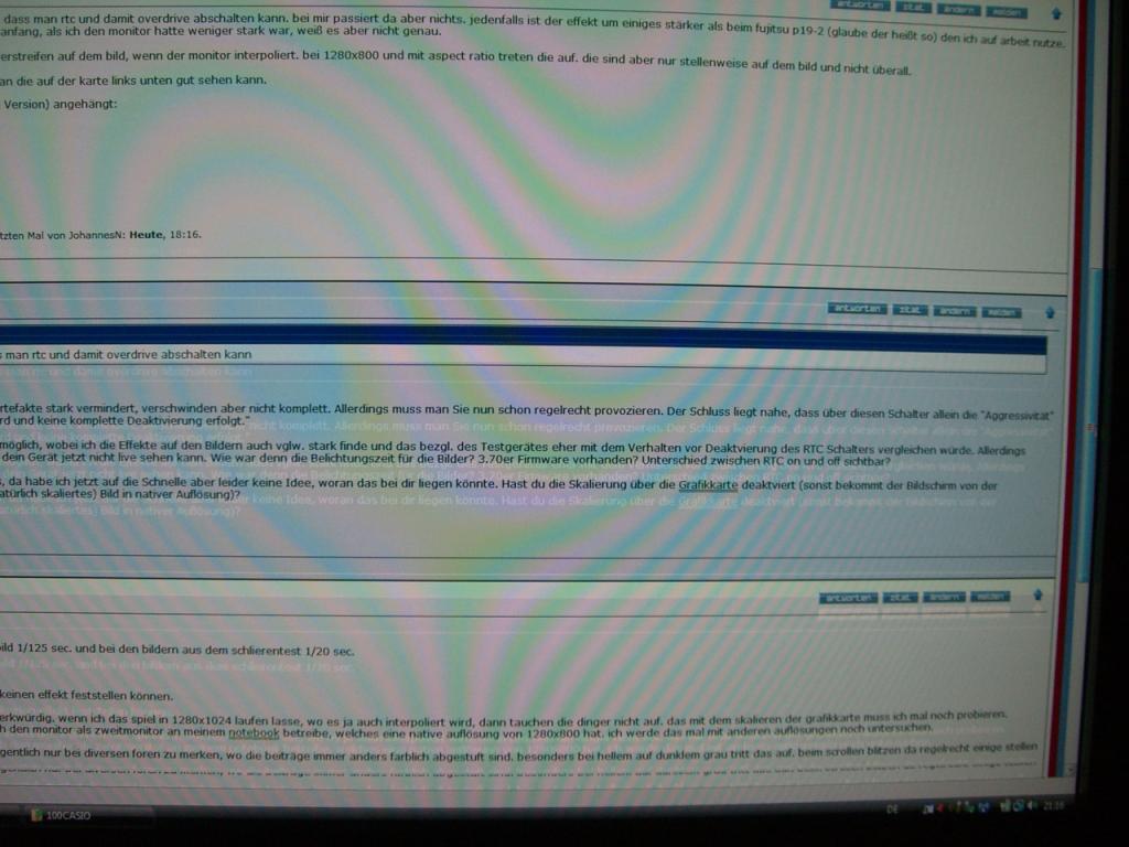

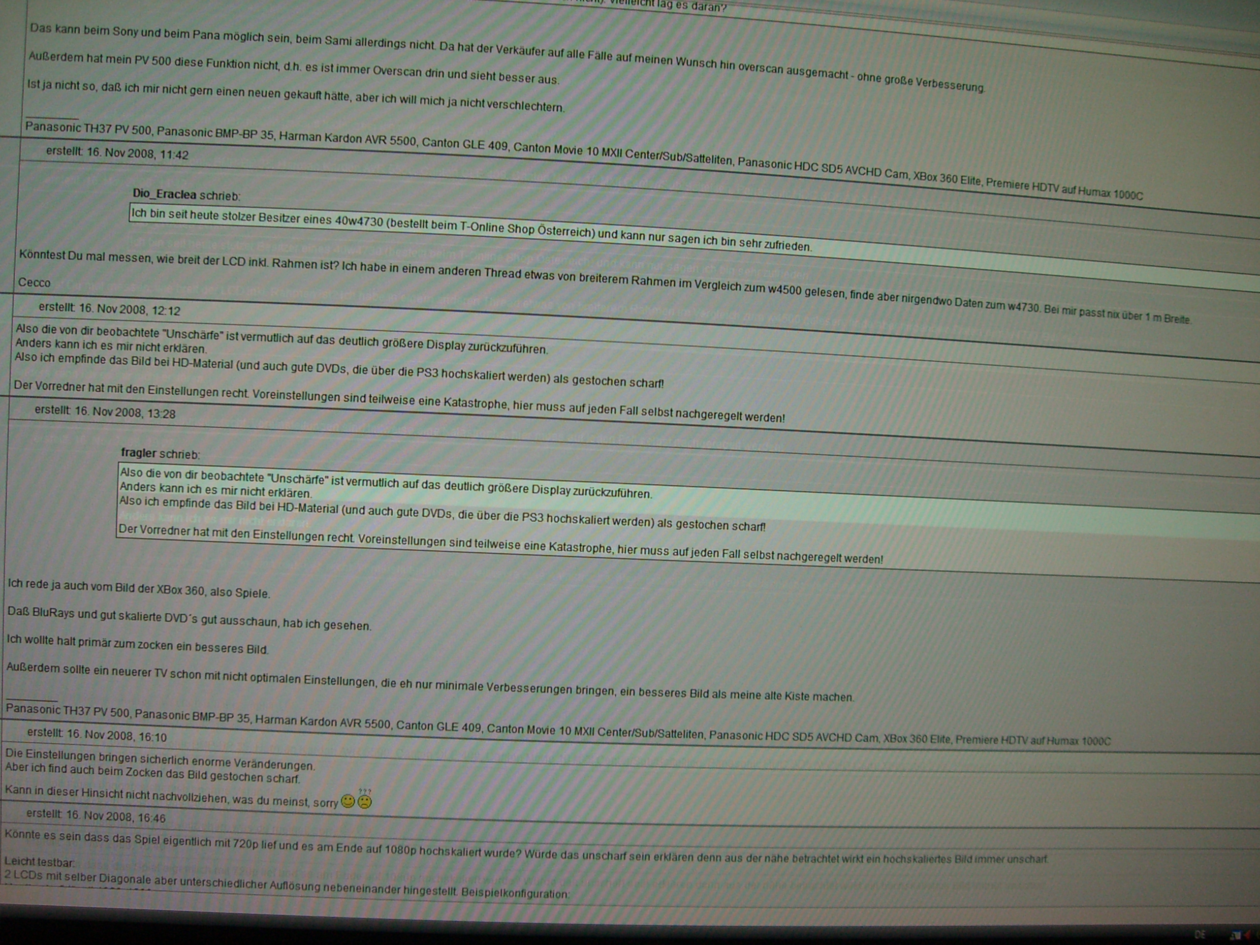

    edit: hab jetzt mal noch bilder gemacht wo ich in diesem thema langsam scrolle und mit kurzer belichtung.
    bild 1: rtc=off, bel. 1/125 sec.
    bild2: rtc=on, bel. 1/125 sec.
  • also die skalierung der grafikkarte ist deaktiviert. das problem mit den streifen tritt anscheinend nur bei auflösungen auf, die das verhältnis 16:10 haben, also 1280x800 und 1680x1050. bei der nativen auflösung von 1920x1200 ist nichts zu sehen von den streifen.
    ich habe mal noch ein bild, wo man schön sieht, dass die dinger nicht überall auf dem bildschirm auftauchen.

    das mit den querstreifen ist zumindest weg, wenn ich die grafikkartenseitige skalierung aktiviere.
