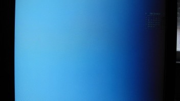

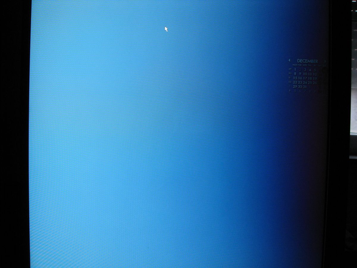

    ich habe einen Gateway FHD2400. im Pivot modus ist mir aufgefallen das der recht bzw obere bereich viel dunkler ist als der rest.
    im eizo monitortest habe ich das gefühl das wenn ich im pivot modus links die farbe weis gut weis dargestellt wird, auf der rechten seite aber mehr als grau empfinde . ist dies normal bei einen tn-panel`?

  • Also das ist wirklich das schlechteste Bild, was ich seit längerem gesehen habe. Ich war mir ziemlich sicher, daß die Tage solcher TFTs längst abgelaufen sind. Wobei ich jetzt nicht weiß, wie alt deiner ist (kenne die Marke nicht einmal).
    Ich hatte vorhin meinen älteren Benq erwähnt. Da war es so, daß z.B. die Farbe weiß nach oben hin etwas grauer wurde (etwas!) und generell der obere Bildschirmbereich eine gewisse Eintrübung aufwies. Dieses hat sich mit meinem jetzigen Bildschirm schon dermaßen gebessert, daß ich aufgrund deines Bildes regelrecht geschockt bin. Da ist ja nicht nur eine kleine(!) Farbänderung zu sehen, da verschwindet ja förmlich der obere Teilbereich! Grausam!
    Denk mal darüber nach, dir irgendwo billig einen anderen TFT zu besorgen. Und vielleicht auch gebraucht, wenn du dir sicher bist, es ist alles mit dem Monitor in Ordnung und dann gleich generell ein hochwertiges Panel. Gerade auch, wenn du nicht der Zocker vorm Herrn bist.
  • es ist aber bei weiten nicht so schlimm wie es jetzt auf dem bild aussieht, ist halt alles rein subjektiv. im normalen betrieb fällt mir das zb oben fast nicht auf
    mfg
    ps.
    würd aber trotsdem gerne wissen ob das normal ist

  • Wie gesagt: Ja. Aber in diesem Ausmaße finde ich es ungewöhnlich.
    Vielleicht ist es gewöhnlich für dein Modell, dann muß ich sagen, es gibt dort draußen TNs, die das weitaus besser hinbekommen.
