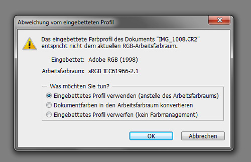

    jetzt hat sich bei mir allerdings noch ein verständnisproblem ergeben. in meiner DSLR habe ich als arbeitsfarbraum sRGB und in PS ebenfalls sRGB (IEC61966-2.1) eingestellt. beim öffnen einer RAW über Camera RAW erhalte ich einen hinweis über einen "falschen" farbraum, siehe anhang. könnt ihr mir das erläutern, irgendwie kann ichs noch nicht so ganz verstehen. was ist den in meiner RAW-Datei eingebettet, adobeRGB? obwohl ich sRGB in meiner cam eingestellt hatte?
    RAW Fotos sind ja die Rohdaten der Kamera.
    Da kannst du an der Kamera eingestellt haben was du willst. Erst beim Ausarbeiten der RAW Fotos in z.b. jpg oder tif wird das Foto in ein Farbprofil eingebettet.
    Bei RAW Fotos greift die Kamera interne Bearbeitund wie z.b. schärfen, Sättigung, usw. nicht.

    aber welche option wähle ich dann am sinnvollsten (screenshot)?
    eingebettetes profil verwenden oder konvertieren?
    ich glaub ich hab das thema "eingebettetes profil" noch nicht verstanden

  • ja gut, ich meinem fall wäre das ja genau andersrum, foto ist in adobeRGB und PS in sRGB. also so ganz verstanden habe ich es noch nicht. worauf bezieht sich denn der obere punkt?
  • Quote
    Auf das der Datei hinterlegte Profil. Wählst du sinnvollerweise "Profil beibehalten" nutzt der Farbrechner von PS dieses Profil für die Umrechnung in einen geräteunabhänigen Farbraum (und von dort über das Monitorprofil in Monitor-RGB). Der Arbeitsfarbraum wird "overrided". Wie gesagt: Nimm als Arbeitsfarbraum einfach den Quellfarbraum, mit dem du meistens arbeitest. Den unterstellt PS dann bei neuangelegten Bildern bzw. Bildern ohne Profil. Wobei es in letztem Fall mit den genannten Einstellungen auch wieder nachfragen würde.
    Das der RAW-Datei hier schon ein Profil hinterlegt ist, finde ich etwas seltsam. Letztlich liegt sie ja erstmal im "Kamerafarbraum" vor. Bei der Entwicklung nach JPEG oder TIFF kannst du dann i.d.R. entscheiden, ob du nach sRGB oder AdobeRGB transformieren willst. Bessere Konverter sollten hier auch mehr bieten, aber ich nutze selbst auch nur einen relativ simplen. Lightroom dürfte ziemlich mächtig sein und konvertiert meines Wissens in alle vorhandenen RGB-Profile.
