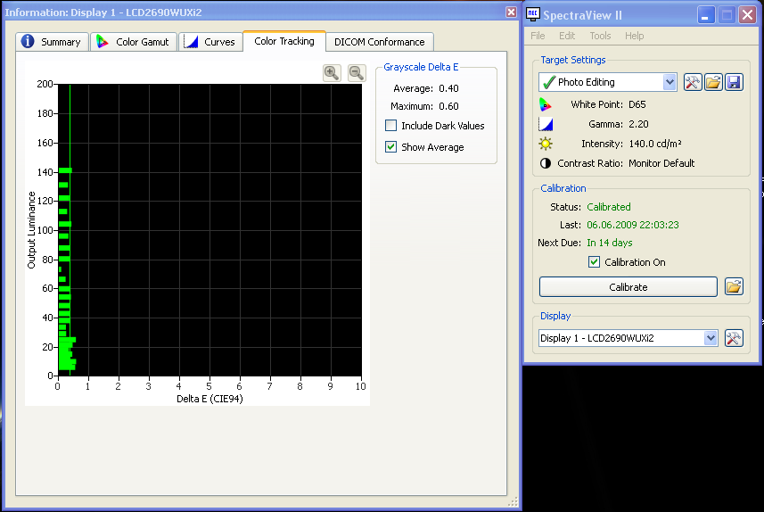

  • Den Beweis das SVII bei sRGB wieauch aRGB die Farb- & Grauwerte sehr genau trifft,
    sieht man im Screenshot.
    Wenn man bei SVII den Farbraum ändert, wird auch das Profil geänderet.
    Wenn man aber direkt am monitor on the fly umstellt, keine Ahnung.
    Wobei die Screenshots "nur" die Grauwerte im Vergleich zur Transformation durch das Monitorprofil wiedergeben. Das ist aussagekräftig (nichts ist schlimmer als eine farbstichige Grauachse), sagt aber noch nichts über die Farbraumemulation aus - die beim NEC, wie gesagt, sowieso nur in Richtung sRGB möglich ist. Dafür muß man wirklich mal Primär- und Sekundärfarben anlegen und mit den Sollwerten des Arbeitsfarbraumes, also sRGB (nicht des Monitorprofiles!), vergleichen.
    Die NECs der 90er Serie sind ausgezeichnete Monitore, aber für das Ansinnen des Fragestellers wäre die "full featured" Farbraumemulation der CG deutlich geeigneter.
