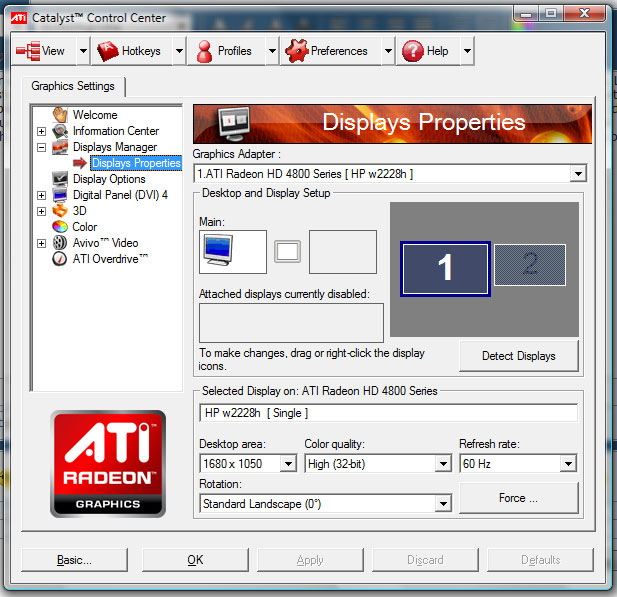

  • Wie gehst du genau vor? Probier mal folgendes: Laptop aus, Monitor an Laptop anschließen. Monitor einschalten, Laptop starten. Jetzt müsste auf jeden Fall auf beiden Displays (Laptop und Samsung) ein Bild kommen. Jedenfalls bis zum Windows Start. Geht danach der Samsung aus dann hast du - ich kenn es nur von ATI Karten - im "Catalyst Control Center" im Menü "Display Manager" etwas falsch eingestellt. Das Display des Laptops wird als primäres Display erkannt. Im "Display Manager" musst du nun einstellen was der Samsung für eine Funktion hat. Soll er Display 1 (dein Laptop Display) clonen oder als erweiterter Arbeitsplatz fungieren. Dazu ist es ev. auch notwendig dass du Display 2 (schätze mal das ist dann dein Samsung) aktivierst. Im Catalyst Control Center steht auch ein Button "Detect Displays" zur Verfügung. Sowas gibt es bei nVidia sicher auch. Check das mal. Ansonsten wäre es nett wenn jemand mit nVidia Grafikkarte genauere Details posten könnte.
    Wie es bei einer ATI Grafikkarte ausschaut siehe Dateianhang. Ich hab derzeit keinen zweiten TFT dranhängen, deshalb ist Display 2 auch nicht aktiviert. In deinem Fall sollte hier dann aber der Samsung erkannt werden.
