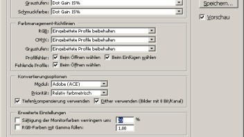

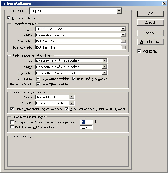

    Der Arbeitsfarbraum ist relativ unentscheidend. Nimm aus Komfortgründen hier den Arbeitsfarbraum, mit dem du meistens arbeitest. Setze die drei Haken in den Farbmanagement-Richtlinien (siehe Bild) und PS wird immer brav nachfragen, was gemacht werden soll. Im Regelfall wirst du das eingebettete Profil beibehalten.
