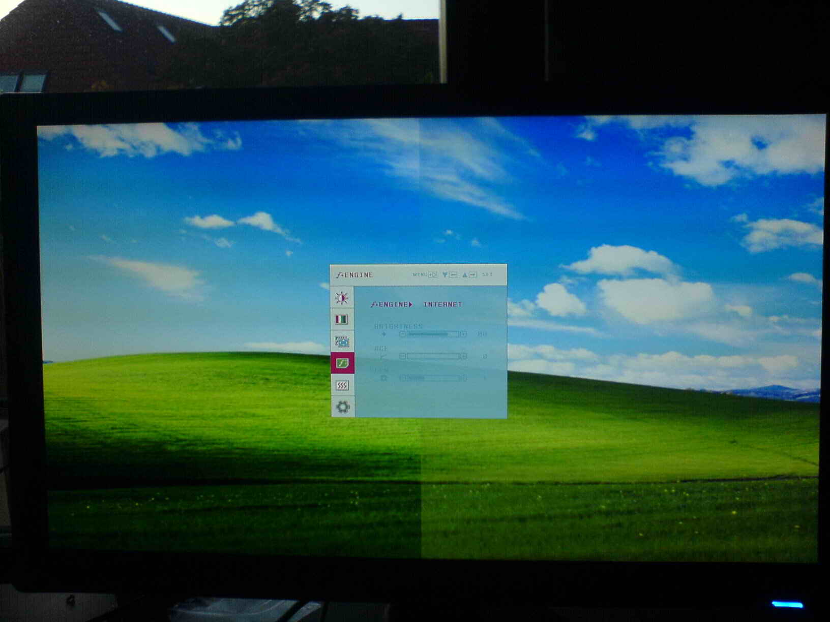

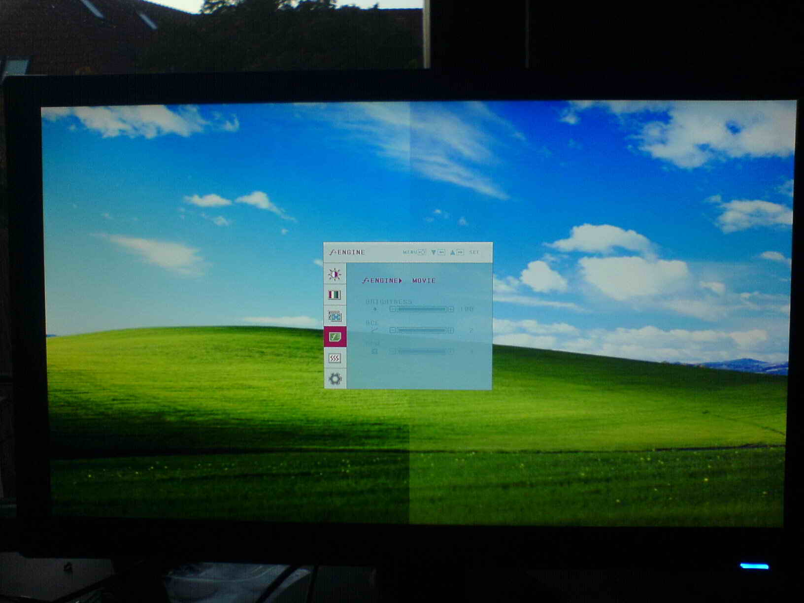

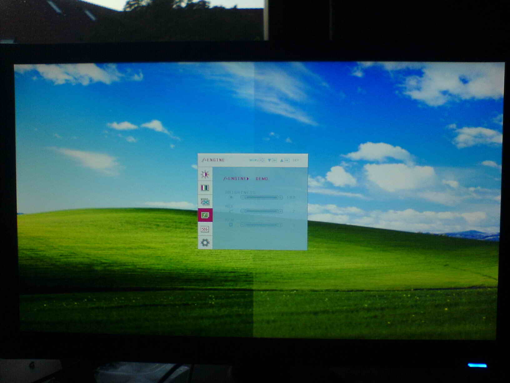

    Ich bin neu hier im Forum, möchte dennoch etwas zu dem LG W2442PA sagen. Ich würde dir ganz klar abraten den zu kaufen. Ich habe jetzt den 2. hier und werde den wieder zurück bringen. Warum, ganz einfach; der Monitor hat ein wirklich penetrantes hohes Summen/Sirren wenn man die Helligkeit runter stellt. Nun könnte man sagen, "gut lasse ich sie auf 100%" aber das wird schwierig außer man hat die allgemeine Angewohnheit mit einer Sonnenbrille vor dem Monitor zu sitzen (bei 100% ist der wirklich krass hell). Das 2. Problem sieht man sehr gut auf den nachfolgenden Bildern:
    Tja dieses Phänomen tratt bei beiden Monitoren und tritt immer dann auf, wenn man bestimmte Profile auswählt. Ich möchte anmerken, das es bei meinen jetzigen 19 Zoller so etwas nicht gibt. Es ist auch egal ob der Monitor über VGA oder DVI angeschlossen ist, das Problem tritt immer wieder auf. Verschiedene Treiber sind auch schon getestet wurden aber alles ohne Erfolg. Für mich ist der Monitor auf Grund der aufgezeigten Fehler ein klares negativ Beispiel wie nicht ein Monitor sein sollte. Jetzt muss ich aber schluss machen, mir fangen an die Ohren zu bluten...das Summen sollte man echt nicht unterschätzen. Um auch mal was positives zu sagen, der LG hat ein super Bild....aber auf Grund der anderen Fehler reviediert sich das.

  • Das 2. Problem sieht man sehr gut auf den nachfolgenden Bildern:
    Ok es ist spät und vielleicht sehe ich ja daher den eigentlichen Fehler nicht. Es sieht für mich wie ein Feature aus um zwei Darstellungsmöglichkeiten zu vergleichen. Also z.B. altes und neues Profil oder die Darstellung mit und ohne f-engine.
  • Nun ja, genau das dachte ich am Anfang ja auch. Es ist jedoch seltsam, dass diese Phänomen immer noch vorherrscht wenn man aus dem Menü bei Monitor rausgeht. Sprich nach dem Einstellen bleibt das Bild so wie auf den Bildern dargestellt. Ich habe die Bilder extra so aufgenommen damit man sieht in welchem Profil dieses Phänomen auftritt. Desweiteren bleibt das Phänomen so gar nach einen Neustart des Monitors bestehen. Und was mich in der Annahme bestärkt das es ein Fehler ist, ist die Tatsache das dieses Phänomen nur in den 3 Profilen Demo, Movie und Internet auftritt. Die anderen Profile, wie z.B. Normal, benutzerdefiniert und Office sind ok.
    Ich möchte auch gar nicht ausschließen das ich etwas falsch gemacht habe, aber es kann doch nicht normal sein wenn man das z.B. das Profil Internet benutzt es 2 unterschiedliche Bereiche der Farbsättigung und Helligkeit gibt. Das kann nun wirklich nicht im Sinne der Erfinders sein. Und wegen dem falsch machen nochmal, so räume ich, wie schon gesagt, die Möglichkeit eines Fehlers auf jedenfall ein. Jedoch sind die meisten TFT's so ideotensicher gebaut, dass man da eigentlich nichts falsch machen kann. Die ganze Farbeinstellungen habe ich aus dem Test hier auf der Prad-Seite zu diesem Gerät übernommen. Daran kann es also auch nicht liegen. Bei den Steckverbindungen kann man auch nichts falsch machen. Reinstecken in den passenden Anschluss und fertig. Ich habe sogar verschiedene Anschlußmodi (DVI & VGA), Rechner und somit auch Grafikkarten (Laptop & Stationärer) sowie unterschiedliche Treiber ausprobiert. Überall das gleiche. Im Grunde genommen braucht man diese Profile ja nicht wirklich und wenn der Monitor nicht so penetrant fiepen würde, würde ich ihn so gar behalten. Aber so finde ich es einfach nur ein starkes Stück das man so einen Monitor auf den Markt wirft.

  • Es ist jedoch seltsam, dass diese Phänomen immer noch vorherrscht wenn man aus dem Menü bei Monitor rausgeht. Sprich nach dem Einstellen bleibt das Bild so wie auf den Bildern dargestellt. Ich habe die Bilder extra so aufgenommen damit man sieht in welchem Profil dieses Phänomen auftritt. Desweiteren bleibt das Phänomen so gar nach einen Neustart des Monitors bestehen. Und was mich in der Annahme bestärkt das es ein Fehler ist, ist die Tatsache das dieses Phänomen nur in den 3 Profilen Demo, Movie und Internet auftritt.
    ich habe den monitor momentan auch zur ansicht. ich denke ihr gerät ist defekt. bei mir bleibt das "vergleichsbild" nur, wenn ich den demo modus aktiviere bzw beibehalte. ich denke dieser demo-modus ist gedacht für die ausstellung in einem geschäft. bei allen anderen modi verschwindet der "vergleich". habe es gerade nochmal mit allen getestet.
    allerdings habe ich auch ein problem damit. bei mir scheint der vergleich nicht zu funktionieren. man sieht ja 2 bilder die miteinander verglichen werden. wenn ich nun sage ok (ich drücke die MENÜ taste, ka ob das stimmt, weils ja eigentlich die zurücktaste ist) dann wird ein drittes bild angezeigt. nicht die bilder die im vergleich kamen, sondern ein anderes bild werden angezeigt.
