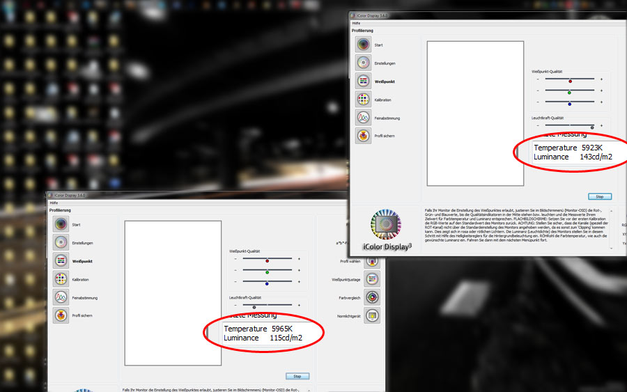

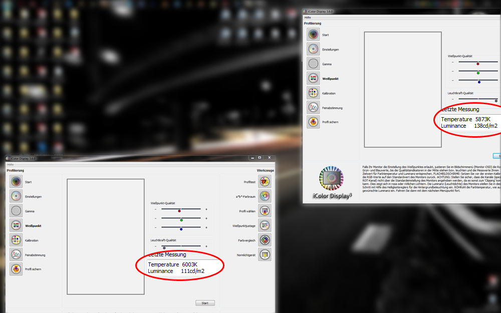

  • Nachdem der NEC 2690WUXI² mich mit seinem Gebrumme dermaßen genervt hat (egal welche Helligkeit) habe ich nun den Eizo SX2462WH vor mir stehen.
    Positiv:
    wirkt wesentlich stabiler als der NEC
    Software zum anpassen des einzelnen Custom-Profile im Monitor umfangreicher
    Negativ:
    leider brummt auch dieser Monitor deutlich wahrnehmbar aus 60cm Sitzabstand , allerdings erst bei einer Helligkeit über 53% und unter 39%.
    Dazwischen ist das Brummen kaum wahrnehmbar aus normalem Sitzabstand. Muss dazu allerdings sagen, dass ich ein sehr gutes Gehör habe ;)
    Gamma lässt sich nur in 0.2er Schritten einstellen
    Vom Bild selbst her habe ich noch keine großen Unterschiede zum NEC feststellen können.
    UGRA Test haben beide bestanden, auch wenn der Eizo bei den Graustufen ganz knapp am durchfallen vorbeigeschrammt ist (range 1.99) - das hatte der NEC deutlich besser gemacht. Allerdings kann man das evtl. noch mit etwas Finetuning verbessern.
    Ansonsten sind die Voreingestellten Modi für mich persönlich weniger brauchbar:
    Movie + Picture Mode: 260cd/m² / 5900K (sehr hell...)
    Text Mode: 100cd/m² / 4500K
    Beim sRGB Mode ist die Helligkeit standardmäßig auf 32% bei 6500K.
    Misst man das aus, führt das zu ~120cd/m² bei 6000K...
    Kontrast liegt bei ~ 1:700
    Erhöht man die Helligkeit etwas (39%)erreicht man ~140cdm und es brummt dann auch nicht mehr, was es bei der Standardeinstellung leider macht.
    Die Messung des sRGB Modes habe ich mal unten angehängt, vllt. interessiert es ja den einen oder anderen (einmal mit Originalhelligkeit und einmal mit 140cd/m²)
    Wenn es Fragen zu dem Monitor gibt, einfach stellen :)

    Hmm ich weiss nicht was ich jetzt von der Messung halten soll, die ich eben noch mit HCFR gemacht habe.
    Lediglich den sRGB Modus aktiviert am Monitor, alle anderen Profile deaktiviert und dann vermessen.
    So wie es aussieht, wird im sRGB Modus garnicht der volle sRGB Raum zur Verfügung gestellt, zudem liegt er nur bei 6000K anstatt der geforderten 6500K?!
    Habs mal angehängt..
    (ich vermute mal es liegt an der Art wie HCFR das interpretiert und Probleme mit meiner Messung hat, da der Weißpunkt nicht bei 6500K liegt sondern nur bei knapp 6000K)
    edit2:
    Grauverläufe wirken irgendwie abgestuft und farbig ?(

  • Ich muss zugeben, dass ich nicht genau beachtet habe, was die Reports aussagen sollten, daher habe ich zur Sicherheit nochmal gefragt.
    Bin ziemlich sicher, dass Overdrive eingebaut ist, wie ich Eizo kenne. Kann mal wohl aber nur beim CG Modell ausschalten.
    Sorry wegen dem Brummen. Wenn meiner brummt, schicke ich ihn definitiv zurück und bestelle mir einen bei Bender, incl. Hörtest! X(
    EDIT: Bau dir doch deinen eigenen sRGB Modus mit aktiviertem Profil, der Monitor hat 3 User-Modi.
    Hier würde ich schon das sRGB-Preset am Bildschirm nehmen. In den anderen Bildmodi könnte man sich mit der 6-Achsen-Farbkorrektur zwar etwas basteln und wäre flexbiler beim Weißpunkt, aber so exakt (die Ergebnisse sind wirklich gut) wird man es nicht nicht hinbekommen, da man ja die Helligkeitskomponente auch nicht anpassen kann.
    ein, da ich meine hier mal gelesen zu haben, dass diese Optimierung auch weniger sinnvoll sein kann
    Wenn ich wieder fit bin, werde ich da aber auch nochmal ein paar detaillierte Tests durchführen, idealerweise zusätzlich mit einem Spektralfotometer als Referenz. Das Thema an sich ist schon nicht aus der Luft gegriffen, ich bin nur kein Fan "generischer" Korrekturen.

  • Hier würde ich schon das sRGB-Preset am Bildschirm nehmen. In den anderen Bildmodi könnte man sich mit der 6-Achsen-Farbkorrektur zwar etwas basteln und wäre flexbiler beim Weißpunkt, aber so exakt (die Ergebnisse sind wirklich gut) wird man es nicht nicht hinbekommen, da man ja die Helligkeitskomponente auch nicht anpassen kann.
    Da hast du sicherlich Recht, Denis, aber für mich wäre das schon eine Option. Außerhalb von Programmen, die Farbmanagement besitzen, kommt es mir ja nicht auf Farbverbindlichkeit an, sondern es geht mir nur darum, die Übersättigung in den Griff zu bekommen. Hölle auch, bei den ganzen Kompromissen, die mein heutzutage bei Monitoren machen muss, wäre das noch das allerkleinste Übel... :rolleyes:
    Desweiteren arbeite ich immer unter 5800K, somit wäre der eingebaute sRGB Modus mit meinem Workflow nicht kompatibel.
    Und wie soll der Wechsel von Wide-Gamut zu sRGB vonstatten gehen, wenn man den Monitor bereits kalibriert hat? Mit dem AdobeRGB-Profil wäre der sRGB Modus sowieso unbrauchbar. Man müsste quasi beim Umschalten des Monitors auch die Profile wechseln - automatisch geht das nicht. Wenn jemand eine bessere Möglichkeit in Petto hat, würde ich sie gern hören. :)
    Wer allerdings komplett sRGB fahren möchte, für den ist das sRGB-Preset sicherlich in Ordnung. Aber das wäre wie Perlen vor die Säue mit dem Gerät, oder?
    PS: Monscreen, welchen Farbstich hat die native Farbtemperatur des Monitors (also wenn du im User-Mode alle Kanäle auf 100% hast)? Ist nur Neugier meinerseits...

  • Und wie soll der Wechsel von Wide-Gamut zu sRGB vonstatten gehen, wenn man den Monitor bereits kalibriert hat? Mit dem AdobeRGB-Profil wäre der sRGB Modus sowieso unbrauchbar. Man müsste quasi beim Umschalten des Monitors auch die Profile wechseln - automatisch geht das nicht. Wenn jemand eine bessere Möglichkeit in Petto hat, würde ich sie gern hören. :)
    mir wäre auch nur der Weg bekannt im Screenmanager (oder alternativ mit 2 * Tastendrücken am Monitor) den Modus zu wechseln und dann das Farbprofil mit einem weiteren Klick auf dem PC zu wechseln...
    Wenn man den Screenmanager per Kommandozeile ansteuern könnte, würde auch alles automatisiert gehen ;)
    Oh ein Farbstich ist immer schwer zu beurteilen - hängt ja immer vom Umgebungslicht und wie deine Augen die letzten paar Minuten/Stunden an einen Weißpunkt adaptiert sind....
    Wobei ich sagen muss, dass er mir recht neutral vorkommt bei sämtlichen Helligkeitsstufen und zumindest mal keinen auffälligen Farbstich hat.
