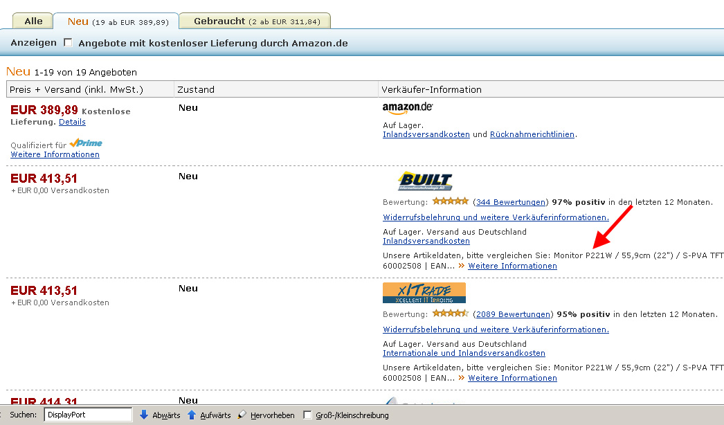

Hallo zusammen!
Ich bin bei Amazon auf folgende Modelle gestoßen:
und

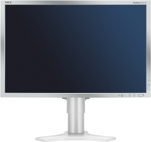

entweder habe ich Tomaten auf den Augen, aber die Modellbezeichung ist doch identisch, oder?
Es gibt eine schwarze und weiße Variante (mit silberner Front - so wie im Test). Bei Amazon ist hier aber, siehe den Preis, ganz klar ein Fehler unterlaufen. Wenn man auf die weiteren Angebote klickt, sieht man auch schnell, dass bei der Version für unter 400 Euro der P221W gemeint ist.
Denis
