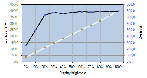

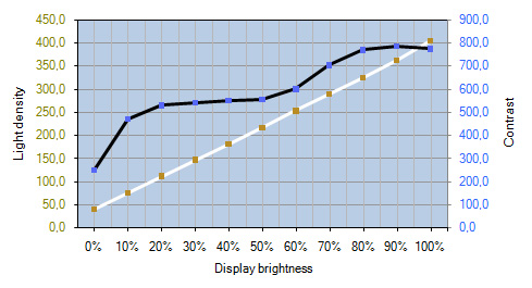

    Angaben zur minimalen Leuchtdichte des PA241W für die verschiedenen Uniformity-Level interessieren mich selbstverständlich immernoch.
    Minimale Leuchtdichte sind mit/ ohne Colorcomp jeweils etwa 40 cd/m² (der NEC hat hier eine absolute Regelung), was unter dem Regelungsbereich des Backlights liegt, d.h. mit einer Verringerung des Kontrastes einhergeht. Anbei Helligkeit/ Kontrast für ColorComp aus/ ColorComp 5, Weißpunkt 6500K. Der zweite Anstieg des Kontrastes im Bild für ColorComp 5 (ab 60%) kommt durch die absolute Helligkeitseinstellung zustande. Falls der gewählte ColorComp-Level die gewünschte Helligkeit nicht erreichen läßt, wird ColorComp schrittweise zurückgeschaltet.
