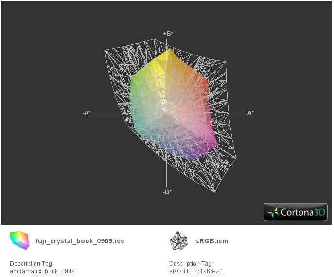

    Meine Kamera ist eine Olympus E510, welche neben RAW auch AdobeRGB beherrscht. Die Software beherrscht CMM.
    Aber wenn ich mir das (wahrscheinliche) Profil des Ausbelichters anschaue langt mir sRGB vollkommen.

  • Falls es noch Relevant ist... Ich hatte mir die beiden Geräte auch mal genauer angsehen...
    Die Sufu hilft manchmal ;) zu diesen Monitoren gibts immer wieder Fragen und nicht jeder der dazu mal was beizusteuren hatte schaut ständig hier rein - aber die Suchfunktion findets immer ;)
