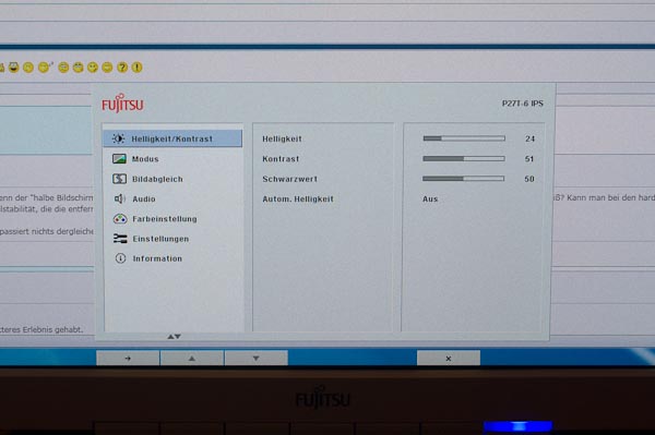

  • Hi, heute endlich den Monitor bekommen, allerdings nach etwas rumspielen ein bitteres Erlebnis gehabt.
    Monitor kalibriert (OSD) und profiliert. Alles einwandfrei.
    Nach etwas rumspielen mit Eco Mode und Co, eine Situation erwischt bei der beim zurück kehren in den Büro Mode, sämtliche eingestellte Werte auf Werkseinstellungen zurück gesetzt waren.
    Und nein ich habe Ihn zuvor nicht auf Werkseinstellungen zurück gesetzt...
    Diesen Fehler kann ich so nicht reproduzieren, evtl ist eine gewisse Kombination zwischen Mode Wechsel Kabel umstecken usw nötig.
    Anderer allerdings sehr wohl nachvollziehbarer Fehler.
    Wenn man sich in den Farbeinstellungen einen Custom Weisspunkt einstellt, den Monitor danach ausschaltet, 5 Sek warten, wieder einschalten und dann die Modes durchwechselt und wieder
    auf Büro mit den selbst Eingestellten Weisspunkt, werden die Werte ignoriert und ein sehr bläulicher Weisspunkt wird verwendet. Der Fehler lässt sich beheben, indem man die Weisspunkte durchgeht bis
    man wieder bei seiner Custom Einstellung ist. Nervig..
    Dasselbe ist mir in einer nicht nachvollziehbaren Kombination ebenfalls für den halben Monitor passiert, evtl. liegt es hier allerdings an der Grafikkarten Lut, allerdings hat mich die ähnlich blaue Farbe (über den halben Monitor)
    etwas irritiert. Evtl. doch ein Monitor Fehler?
    Ich werde noch etwas rumprobieren, dann evtl. nochmal Posten bzw. bei Fujitsu anfragen, wie sie gedenken das auszubügeln..
    Edit: So nochmal ich, der Fehler wird wohl iwas mit der Software zu tun haben, es wirkt sich nicht auf alles aus, sondern nur auf meinen Browser und ein paar andere Hardware beschleunigte Renderings, Photoshop Lightroom und Co sind nicht betroffen. Sehr komisch...
    Edit2: Die bläulich weissen Flächen verschwinden, wenn ich Kontrast oder Schwarzwert (je nachdem welches auf 51 stand) wieder auf 50 zurück stelle. Doch ein Farbkipper?
    Edit3: Der Fehler halbiert sich (halber Screen) wenn man ihn nach dem Auftreten aus und wieder einschaltet.
    Der Fehler tritt nicht auf, wenn Kontrast/Schwarzwert nicht verändert (50) wurden.
    Verwendet wurden 2 verschiedene Dual Link Kabel. Ich würde vorerst als Lösung vorgeben, dass man Kontrast und Schwarzwert auf 50 belässt, auch wenn das die Leistung für EBV minimal mindern sollte.
    Noch jemand der den Fehler reproduzieren kann? Dann würde ich das an Fujitsu weiterreichen.
    Wenn trotzdem jemand ähnliche Erfahrungen macht wäre es vll sinnvoll sich hier auszutauschen.
    2 Mal editiert, zuletzt von Ter Roshak ()

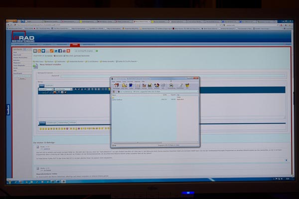

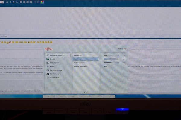

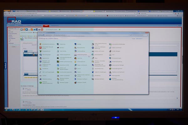

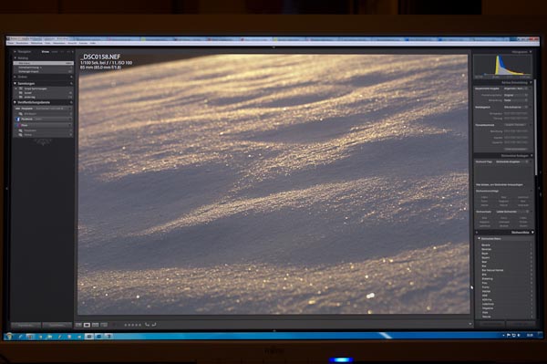

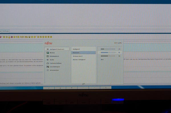

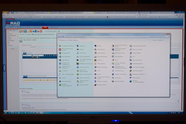

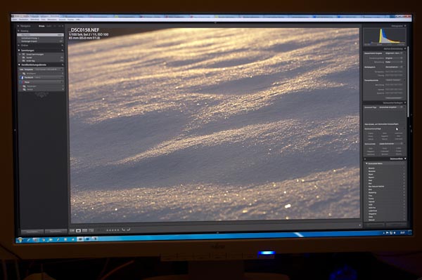

  • So hier nun die Bilder, leider nicht Perfekt und ziemlich klein, aber ich denke der "Fehler" ist erkennbar.
    Viele Aufnahmen sind sehr schlecht geworden wegen der hohen Schärfe der Bilder (Moirée Einfallswinkel usw...)
    Bild #1: Alles in Ordnung
    Bild #2: In LR ebenfalls..

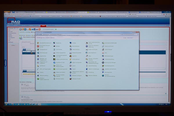

    Bild #3: Bildschirm aus, wieder ein, dann Modus gewechselt bis er wieder auf Büro stand - HELLBLAUE Flächen in meinem sRGB Browser (farb gemanaged):)

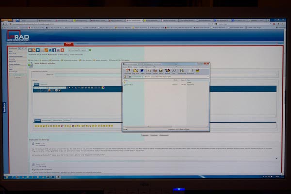

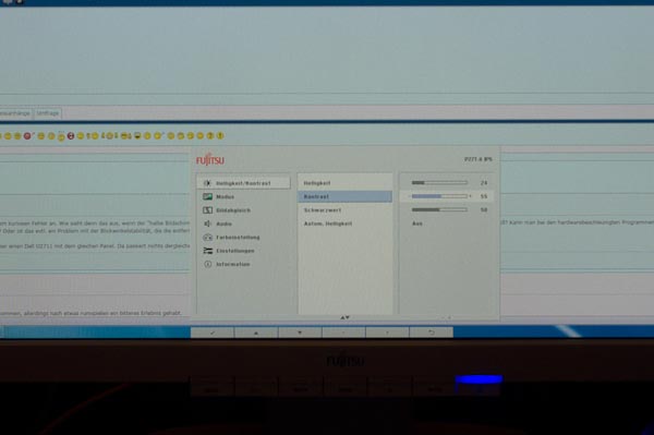

    Bild #4: In LR scheint immer noch alles zu funktionieren kein hellblauer Stich zu erkennen..

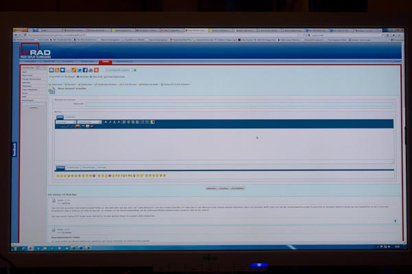

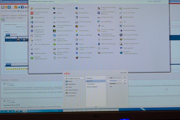

    Bild #5: Auch in WinRar und anderen Programmen ist der hellblaue Hintergrund sichtbar (ist übrigens Windows 7 Aero. Classic habe ich bisher nicht ausprobiert..)

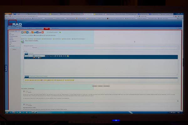

    Bild #6: Systemsteuerung, interessant ist der gezackte Rand oben an der blauen Fläche, da haben die Grafiker wohl den Verlauf nach oben hin nicht sauber beschnitten :)
    Bild #7: Bildschirm aus, wieder an, das Bild wird nur noch zur Hälfte hellblau hinterlegt, witzig irgendwie.. ^^ von daher schließe ich eigtl. den Firmware Fehler aus eigentlich.. vll ein Grafikkarten Treiber Fehler wegen der hohen Auflösung?
    Bild #8: Beim verschieben der Systemsteuerung wird klar, es ist wirklich nur die linke Hälfte betroffen...

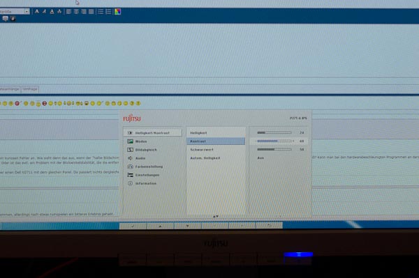

    Bild #11: Kontrast wie hier zu sehen auf 51.. der Fehlergrund :) links blau, rechts nicht

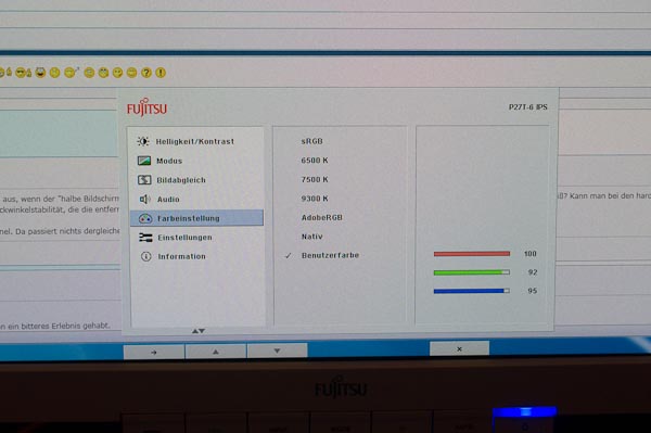

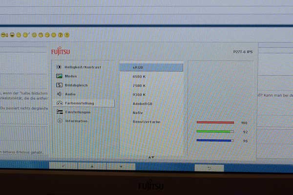

    Bild #12: Die Farbeinstellungen auf Benutzerdefiniert, soweit so gut..
    Bild #13: Hier gehe ich die Farbeinstellung einmal komplett durch als erstes sRGB..
    Bild #14: ..bis ich wieder auf Benutzerdefiniert bin. Und siehe da die Farben passen "wieder"..
    Bild #15: Fehler wurde wieder hervorgerufen und in den Einstellungen Kontrast von 51 auf 50 geändert, der Hintergrund passt wieder.. ab hier fällt der Verdacht wieder auf die Firmware zurück, da ja die Grafikkarte nichts mit dem OSD zu schaffen hat?!..
    Bild #16: Bei 51 (Kontrast) ist der hellblaue Hintergrund wieder deutlich sichtbar..
    Bild #17: Bei 55 (Kontrast) wird der Effekt stärker und übernimmt nun auch schon die grauen Flächen..
    Bild #18: Bei 60 (Kontrast) ist die ganze Seite blau -.-
    Bild #19: Und die Systemsteuerung wird schon dunkelblau während der Header mit hellblau etwas Abwechslung beisteuert...

    Ich denke in deinem Fall ist es egal, da du ja die Benutzerdefinierte Farbeinstellung sowieso nicht nutzen wirst und dann der Kontrast Bug nicht Auftritt ..
    Dann bleibt dir eigenlich nur noch die Entscheidung zwischen Weiss oder Grau (Fujitsu oder Dell)
