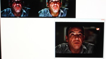

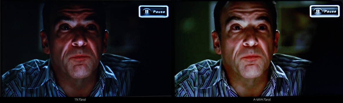

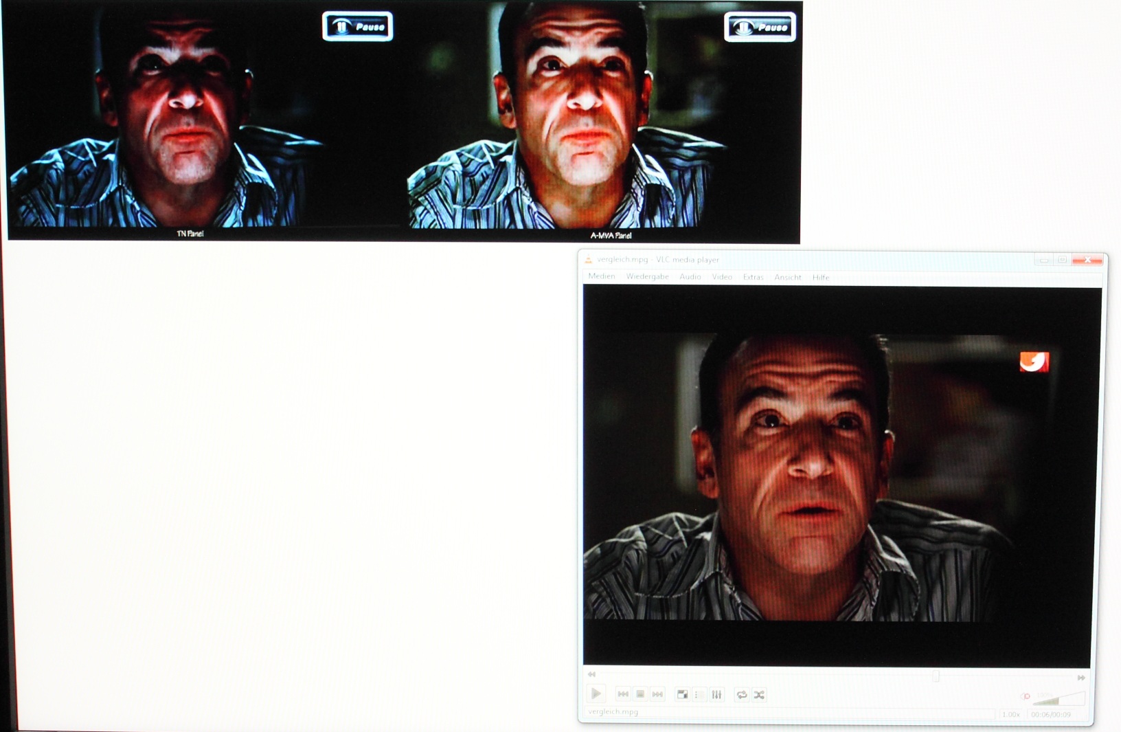

    Besonders gut sehe ich es bei Video. Anbei mal ein Bild das beide Geräte vergleicht.
    Das VA Panel zeigt viel mehr Details (Beide Geräte sind Kalibriert, das TN Panel deckt sRGB sehr gut ab, das VA Panel schlechter und mit ausreissern).

  • Ich habe auf die Schnelle kein besseres Bild machen können, aber man dürfte auch so deutlich sehen, dass beide Bilder von dir alles andere als optimal sind. Meins muss auch nicht das perfekte Bild sein, dürfte von den dreien aber am natürlichsten aussehen. Artefakte kann ich so wie auf deinem Bild auch keine erkennen, dürfte also doch nicht unbedingt am Material liegen. (die "Streifen" im Bild kommen durch mein schlechtes Foto und sind natürlich nicht vorhanden; deine Bilder sehen dort auch schlimmer aus als sie wirklich sind, du musst einfach nur das Verhältnis zueinander beachten, in der Realität sehen alle drei Bilder besser aus, wie gesagt, kein optimales Foto...)

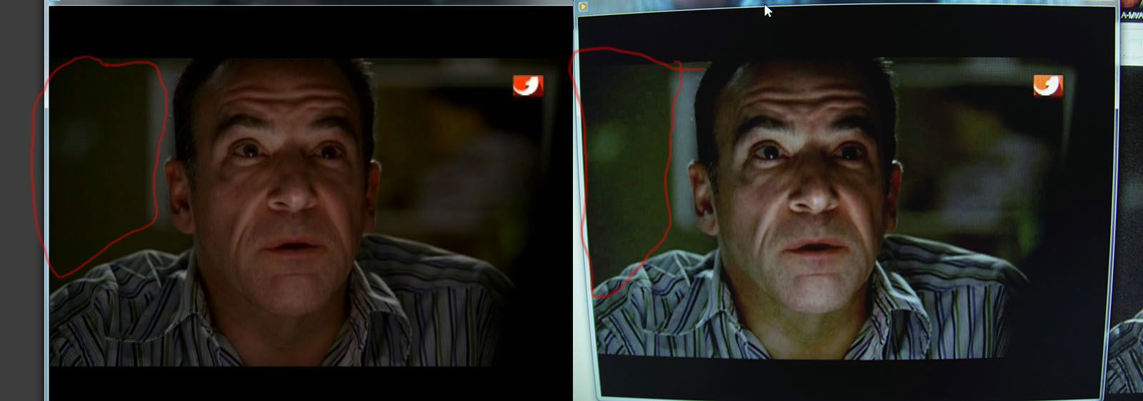

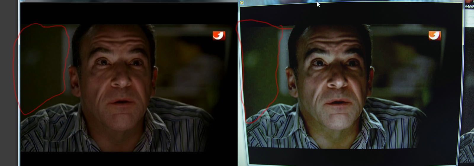

    Habe auch nochmal ein Bild angehangen. Screenshot + Foto. Störbereich nochmal umrandet.
    Bei FullHD Blu-Ray Material habe ich z.B. oft Rauschen, besonders in dunklen Bereichen. Alter Monitor und TV...nicht zu sehen. MVA Monitor, heller und gut sichtbar.
