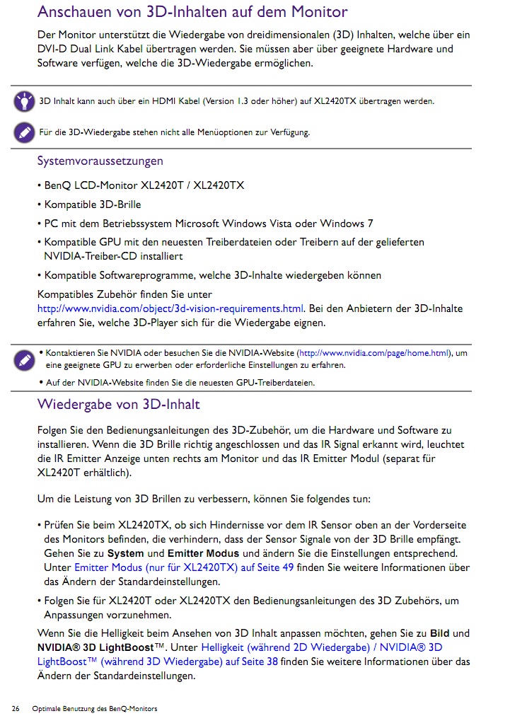

    Habe bis auf den Displayport alle Anschlüsse und Bildmodi durchprobiert. Die Einstellungen für Farbton und Sättigung waren dort leider nicht verfügbar.
    Vielleicht könnt ihr den Displayport ja mal testen. Es wäre ja echt unsinnig wenn man im Menü Optionen hat, welche dann garnicht nutzbar sind.
  • Wir haben den Monitor nicht mehr, können es also leider nicht mehr testen. Im Handbuch steht keine Einschränkung bei. Schreib einfach mal dem Support von BenQ an. Die Antwort kannst du dann gerne hier posten.
