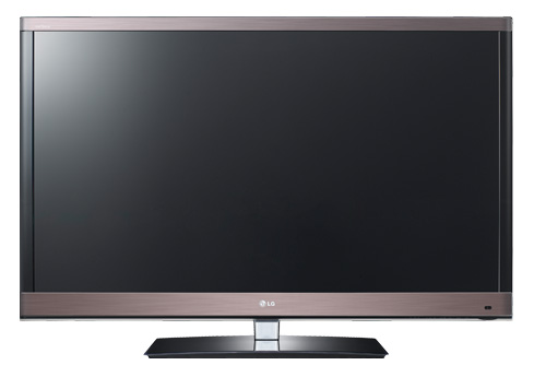

LG 47LW579S: Toller Blickwinkel und erstklassige Abstimmung der Bildqualität ab Werk (Prad.de)
    Der Test zum 47 Zoll TV LG 47LW579S ist online. Alle Fragen zum Test und zum TV-Gerät stellt bitte innerhalb dieses Themas. Der Testredakteur versucht alle Fragen schnellstmöglich zu beantworten.
    Im Test: LG 47LW579S (Bild: LG)
    Test LG 47LW579S
