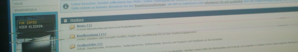

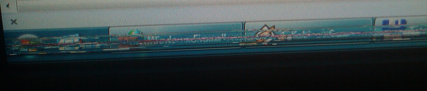

    Ein paar An/Aus-Zyklen später:
    Bild 1:
    Bild 2:
    (Das ist jeweils der Bug, der zum Komplettausfall führt. Gleich ist wieder das Bild weg.)

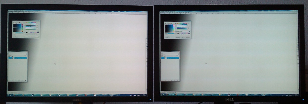

  • Habe gestern Abend noch den Tauschmonitor bekommen.
    Mir ist aber aufgefallen, dass die Farben anders sind. Habe daher heute den alten Monitor zusätzlich angeschlossen. Einstellungen sind alle gleich (zusätzlich Reset der Einstellungen). Der neue geht nach meinem Empfinden Richtung blau/grün, oder, wenn man so will, der alte gegen rot. Bei gleicher Einstellung Kontrast/Helligkeit scheint der alte auch etwas heller gewesen zu sein.
    Würdet ihr sagen, ist bei zwei hochwertigen, identischen, ab Werk eingemessenen Monitoren so ein Unterschied normal? Ich hab zwei Eizo auf Arbeit (unterschiedliche Modelle), die sind sich ähnlicher, ohne dass ich je dran drehen musste (außer Helligkeit).
    Den Unterschied sieht man sogar auf einem Handyfoto (siehe Anhang), wenn auch nicht so sehr, wie es in Natura wirkt.

    ich bin mir unsicher, ob noch jemand an meinen Erfahrungen interessiert ist, aber egal. Ich habe nochmal diverse Testbilder drüberlaufen lassen, u.a. hier und dieses. Bei letzterem waren die Balken, die wohl eigentlich grau sein sollen, beim alten Monitor deutlich farbiger als beim Tauschgerät. Im anderen Testprogramm konnte man bei dem Rechtecktest, wo man den Unterschied zum Hintergrund RGB-stufenweise einstellen kann (sowas kann man sich natürlich auch in der Bildbearbeitung selber basteln) die kleinsten Unterschiede fast besser am neuen als am alten Gerät erkennen. Insofern, entweder ich drehe irgendwann mal an der Farbe, oder man gewöhnt sich sicher schnell an den etwas geänderten Farbton (mir ist auch unklar, welcher überhaupt richtiger wäre, das kann man ja schwer beurteilen, und Meßgeräte habe ich nicht, betreibe das auch nicht professionell). Ich glaube, ich habe beim alten Monitor außer einem Graustufentestbild, um zu sehen, ob unten was absäuft oder oben was überstrahlt ist, keine Testbilder angesehen (bevor der Eindruck entsteht, ich wäre besonders pingelig - mit dem unten absaufen habe ich aber schlechte Erfahrungen gemacht bei meinem riesigen, alten, teuren und schlechtem Röhrenmonitor von Iiyama; gut war aber mein noch früherer Samsung 700p, so 1997 war das :thumbsup: (mehr Monitore hatte ich privat noch nicht)).
    Beim Dell-Service hat mich, weil das vermutet wurde, eigentlich weniger gestört, dass es nun 1 1/2 Wochen oder so gedauert hat. Nachvollziehen kann ich auch die diversen Rückversicherungen, um sicher zu gehen, dass wirklich der Monitor das Problem darstellt, auch wenn ich als Techniker mir dabei schon recht sicher war. Aber ich habe selbst auch schon genug DAUs erlebt. Vielleicht wäre das auch anders gewesen, wenn ich das ganze telefonisch gemacht hätte, aber ich telefoniere nicht so gerne mit Callcentern. Sicher reagieren die auch anders, mit weniger Rückversicherungen, wenn ein Fachhändler anruft, als wenn es ein Endkunde ist (siehe DAU-Problematik). Doof war aber, dass Dell nicht an so eine Filiale von UPS schicken wollte (ich habe heute nochmal wegen der Rücksendung mit UPS telefoniert; lustig war, ich wurde von der ersten Callcenter-Mitarbeiterin gleich an die nächste weitergegeben: "Ach Dell, bei denen ist das speziell, ich verbinde Sie mal mit meiner Kollegin, die kennt sich da besser aus"), aber vielleicht hätte ich das selbst umleiten können. Außerdem dachte ich, dass Zusendung und Abholung in einem Abwasch erledigt wird, zumal ich die OVP noch habe, aber nachdem der Termin schon vereinbart war, kriege ich ganz am Ende nochmal eine Mail mit Standardtextbausteinen, dass ich am nächsten Tag auch noch mal zu Hause sein solle. Dann, der vereinbarte Termin, der hat halt auch nicht geklappt. Aber ich kann mir gut vorstellen, wie das gelaufen ist: Meine Vermutung, wie schon erwähnt, ist, dass das Callcenter irgendwo im Ausland sitzt (vor wenigen Tagen war dazu bei SPON auch ein Artikel), der Versand kam aus Holland. Nun hat sicher der eine den anderen angerufen: "Schick mal den Monitor so raus, dass der Freitag da ist" und der andere hat verstanden: "Schick mal den Monitor Freitag raus" und so ist es ja auch gewesen.
    Was mir persönlich auch nicht so ganz gefällt, aber da bin ich vielleicht wirklich ein wenig eigen, ist die Sache mit dem Tauschgerät. Ich hätte doch lieber mal 2 Wochen gewartet und dann meinen eigenen Monitor (ordentlich) repariert zurück. Denn was weiß ich, was mit dem, den ich jetzt gekriegt habe, gewesen ist? Aber das ist wahrscheinlich nicht vorgesehen und danach habe ich auch nicht gefragt.
