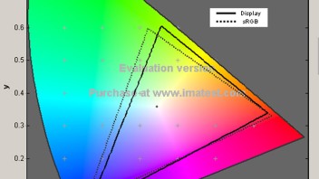

    Sowohl beim Dell S2440L als auch beim BenQ GW2750HM misst Prad eine schlechte sRGB Abdeckung und TFT Central eine gute. Wie kann es sein das die Messung bei beiden AMVA Displays genau entgegengestzt ist? Liegt es an unterschiedlichen Messverfahren?
    Nein. Die Abbildung auf die CIE-Normfarbtafel verzerrt das etwas. Anbei die Aufbereitung aus dem ICC-Profil von tftcentral. Bezugsweiß jeweils D50.
    Erstes Bild: CIE-Normfarbtafel

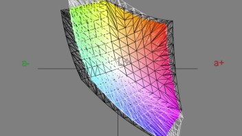

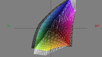

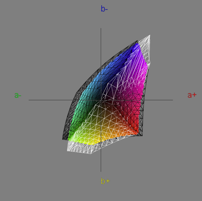

    Zweites/ drittes Bild: Lab entlang der Helligkeitsachse
    Weißes Volumen: Bildschirmfarbraum
    Schwarzes Volumen: sRGB
    Buntes Volumen: Schnittmenge, etwa 82 Prozent.

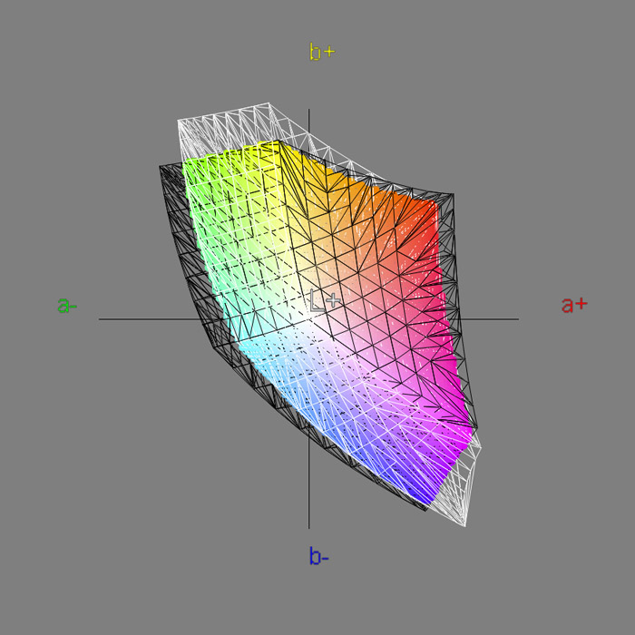

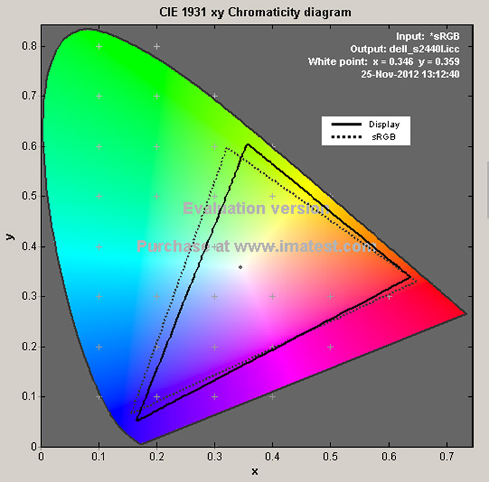

    Leider kriege ich immer einen Fehler wenn ich die icm von TFT Central hochlade. Allerdings funktioniert die icm eines Bekannten, da bekomme ich dann dieses Ergebnis:
    Was so aussieht als ob sRGB ziemlich gut abgedeckt wird. Da ich aber eher euren Messwerten glaube, würde ich gerne wissen ob das Problem bei liegt.

    Woher hat dein Bekannter denn die ICM? Das sieht absolut nicht nach einem selbst erstellten Profil aus, da "DELL" als Tag hinterlegt ist und kein vcgt-Tag vorhanden ist (enthält die Korrekturen für die Grafikkarten-LUT, fällt bei einer reinen Profilierung weg). Ich vermute eher mal ein generisches Herstellerprofil. Abdeckung liegt hier bei rund 96 Prozent.
  • Woher hat dein Bekannter denn die ICM? Das sieht absolut nicht nach einem selbst erstellten Profil aus, da "DELL" als Tag hinterlegt ist und kein vcgt-Tag vorhanden ist (enthält die Korrekturen für die Grafikkarten-LUT, fällt bei einer reinen Profilierung weg). Ich vermute eher mal ein generisches Herstellerprofil. Abdeckung liegt hier bei rund 96 Prozent.
    Mist das ist mir durch die Lappen gegangen, dass hätte mir natürlich auch auffallen können, sorry.
    Mein Bekannter sagte das er das Profil selbst erstellt hat, ich frage ihn jetzt mal schnell ob er da was durcheinander gebracht hat :rolleyes:
