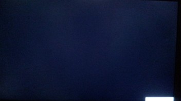

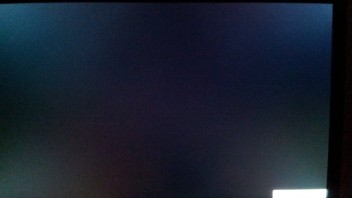

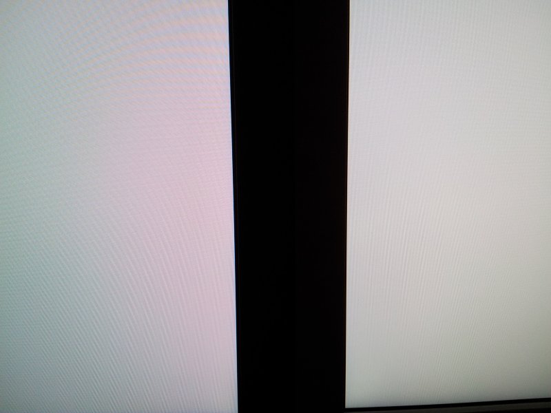

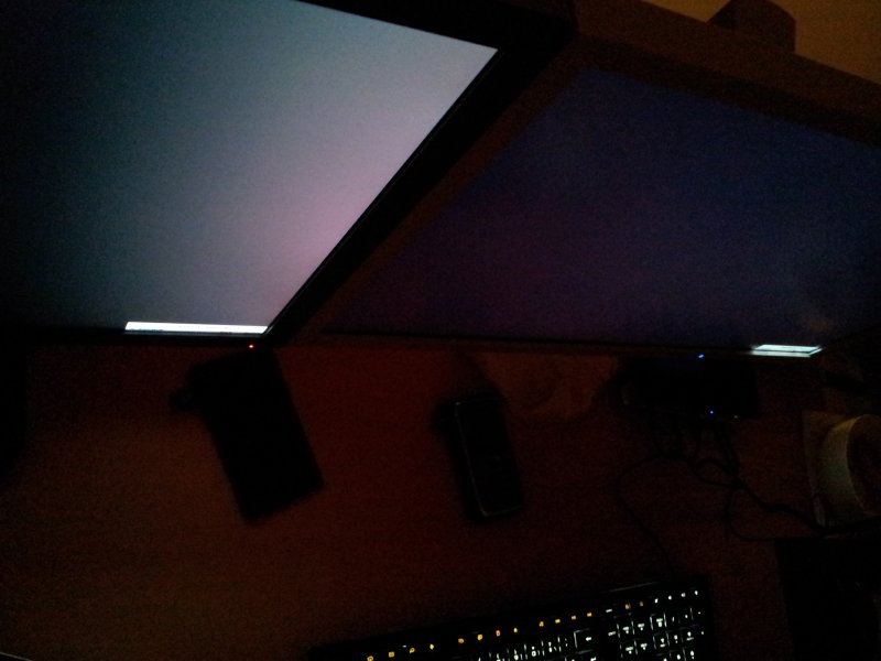

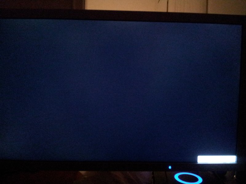

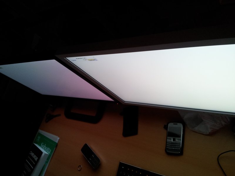

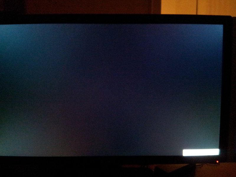

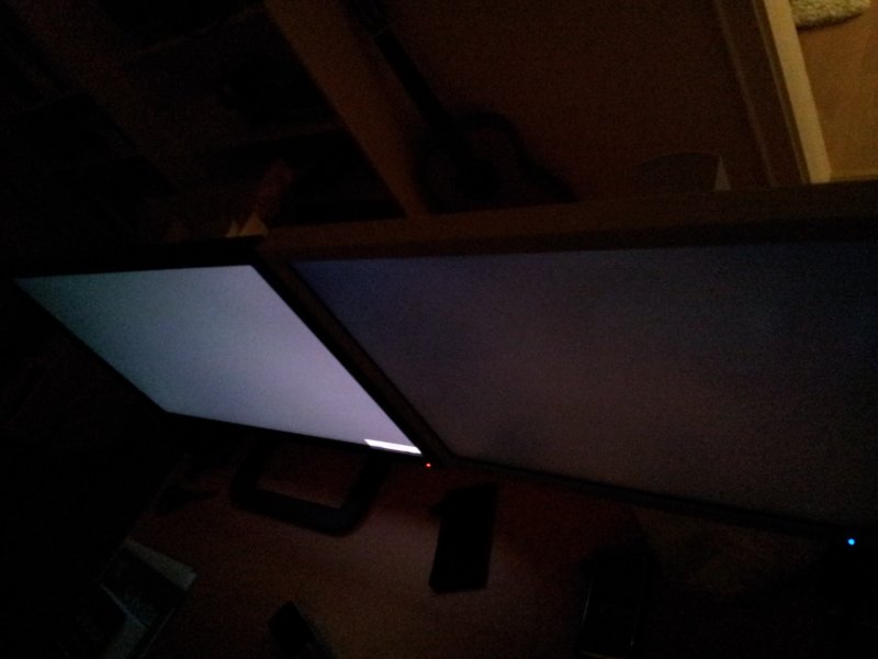

  • Ich möchte diesen Thread nicht aufblähen oder pushen. Ich würde nur gerne meine Erfahrungen teilen.
    Ich denke ich werden den LG zurücksenden. Der eizo hat zwar minimale Schattenbildung, dafür hat er kaum Glow! Allerdings werde ich noch ein wenig mit beiden arbeiten.
    Ich schaue ab und an Videos, Filme, Youtube auf dem Monitor, da stört mich bei dunkelen Szenen eher der Glow-Effekt, als der minimale Schatten und die mäßigen Lichthöfe des Eizo.
    Weitere vergleichende Beobachtungen:
    - Der LG wird viel wärmer als der Eizo.

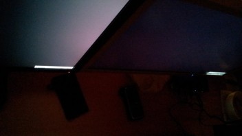

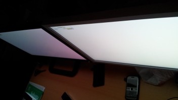

    Im Anhang einige Bilder. Der Monitor ohne Glow ist der Eizo.
    Fragt, solange noch beide da sind!!!
    Mich würden zwei Dinge interessieren: Lohnt es sich den Dell 2713 noch zum Vergleich zu holen, oder wird der so sein wie der LG wegen des gleichen Panels?
    Und an das Team: Ihr testet doch gerade den Eizo EV2736W. Könnt ihr schon etwas zum Inputlag sagen? Den konnte ich wegen mangelnder Anschlussmöglichkeiten nicht prüfen.

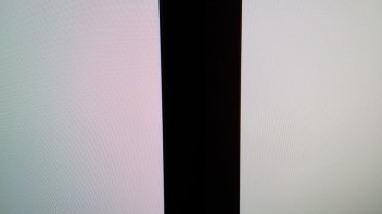

    Nein, mit Schattenbildung meine ich eine Unregelmäßigkeit in den Ecken und an unteren Rand, die jedoch nur auf einem Weißen durchgehenden Bereich auffallen und auch nur wenn man darauf achtet.

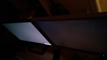

    Das ist mir aber "lieber" als dieser Glow-Effekt. Ich weiß gar nicht, wie so wenig negatives über genau diesen Effekt bei dem Panel genannt wird, weil es wirklich extrem ist in meinen Augen. Siehe Fotos. Aber vielleicht ist es auffälliger, weil daneben ein Monitor steht, der das nicht hat.
    Ich habe den eizo im Übrigen wegen des Blaustiches zurückgeschickt und jetzt einen ohne dieses Phänomen. Alle anderen Aspekte lassen sich auch auf dieses Panel übertragen.
  • Die Monitore waren auf maximale Helligkeit gestellt. Die Umgebung war im Raum abgedunkelt, nebenan brannte dezentes Licht im Hintergrund. Auch be völliger Dunkelheit war der Effekt genau so, deshalb habe ich keine weiteren Fotos gemacht.
    Die Werte gemessen habe ich nicht, da ich über keine entsprechenden Geräte verfüge. Ich habe nur die Bilder als Anhaltspunkt für andere gemacht. Der Effekt ist in Realität genau so zu sehen, wie dargestellt. Es handelt sich nicht um fotografische Einflüsse.
    Ich war wie an anderer Stelle erwähnt tagsüber noch begeistert vom LG, als ich ihn flüchtig begutachtete, abends dann aber nicht mehr. Da ich eher abends arbeite und das LG Panel fast schon wie eine Infrarotlampe wärmt (ok, etwas übertrieben, aber wenn man die Hand davorhält, spürt man die Wärme deutlich), habe ich ohn letztendlich zurückgeschickt.

    Ich sehe gerade, dass man diesen Effekt im letzten Bild auf dem Eizo rechts im Bild im unteren Bereich des Panels über dem Rahmen sehen kann.

  • Nicht von der Hand zu weisen bleibt aber: Der Eizo hat keinen Glow Effekt in diesem Szenario, der LG schon.
    Auch in der normalen Nutzung (ich habe den LG ja quasi mittags und abends benutzt), bei Tischleuchte, Hintergrundbeleuchtung im Raum und einem Film mit schwarzen Balken oben und unten bei 60% Helligkeit war der Effekt deutlich zu sehen, sobald man die Sitzposition änderte. Fällt Glow-typisch aber nur bei dunklen Flächen deutlich auf.
