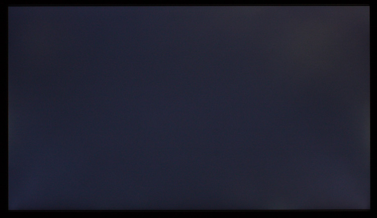

  • Ich habe gerade einen Viewsonic 2770-LED hier stehen und kann diesen Effekt nicht richtig einordnen:
    [Blockierte Grafik: http://i44.tinypic.com/qqtv2o.jpg]
    [Blockierte Grafik: http://i44.tinypic.com/2qkus7k.png]
    ist das rechts unten und rechts oben noch normaler IPS-Glow, den man bei einem IPS-Panel in der 600,- Klasse nunmal hat oder hab ich ein besonders schlechtes Modell bzgl. Hintergrundbeleuchtung erwischt? Die Fotos (ISO400) heben es natürlich hervor (das angezeigte Bild ist ja in Wirklichkeit auch schwarz und nicht blau) aber bei einem Film mit Balken sehe ich die leicht gelbliche Aufhellung auch so recht deutlich. Helligkeit ist bei 20%.

    Das ist kein Glow, das sind Lichthöfe bzw. baclkight bleeding, bis auf unten rechts, das scheint eine Farbverschiebung zu sein. Frontal von diser Entfernung (Bild 2) sollte man auch kein glowing sehen können, erst wenn der Betrachtungswinkel zum Fixpunkt steiler wird. (Also bist nahe dran und in den Winkeln verschiebts sich farblich)
    Der ISO Wert hat auch nichts mit der Lichteinfalldauer zu tun, sondern lediglich die Verschlusszeit. Ein niedriger ISO Wert macht das Bild nur sensitiver, also weicher. ALlerdings erreichst du eh keine langen Verschlusszeiten mit hohen ISO Werten, weswegen viele das "misinterpretieren" oder falsch verstehen.
    Weswegen man das schwer interpretieren kann, wenn man nicht weiß wie hoch deine Verschlusszeit war.
    Sieht für mich sehr ähnlich aus nur ebend viel länger draufgehalten...
    Tipp: Könntest mal ein bissl am Rahmen "leicht" rumdrücken und den Monitor testweise auf den Rücken legen. Kann durchaus sein, dass die Beleuchtung anch vorne gerutscht ist und nicht fixiert... unwahrscheinlich, aber hey, schaden tuts nicht, sofern "leicht" bei dir keine 5kg Druck sind !
  • Das mit dem leichten Rumdrücken am Rahmen hatte ich schon probiert, es ändert zwar die Lichthöfe, aber weg bekomme ich sie damit nicht. Wenn das Bleeding ist habe ich wohl einfach Pech gehabt. Ich habe jetzt einen zweiten Monitor bestellt, ich hoffe mal der wird besser. Werde ich die Tage daneben stellen und dann mal gucken wer weniger blutet :)
    Eigentlich habe ich mir genau deswegen den Viewsonic ausgesucht, da waren in den Tests immer nur Helligkeitsabfälle zum Rand hin, womit ich ganz gut leben könnte. Aufhellungen am Rand (wie bei vielen U2713HMs) finde ich dagegen sehr ablenkend.
  • Also das unten rechts scheint glowing zu sein, allerdings sollte das im Prad Test ebenfalls aufgefallen sein. Die Struktur ist definitiv identisch, nur ebend in deinen Bildern viel heller, was wahrhscienlich an einer riesen Beleuchtungszeit liegt, bzw. länger als die vom Prad Test.
    Find das aber schon sehr interessant. Wüsste gerne was genau da unten rechts und oben rechts verbaut ist, dass da soviel Nähe nach vorne erzeugt wird.

  • Das sieht hier doch genauso aus, wie die Lichthöfe bei den U2713HM Dells. Nur das da die Aufhellungen immer auf der linken Seite zu finden sind.
    Ich habe es auch schon mit ein wenig verkannten des Monitors versucht. Wenn man die linke untere Ecke leicht nach vorne zieht, wird es noch heller, und bei entgegengesetztem Druck, wird es ein wenig dunkler.
