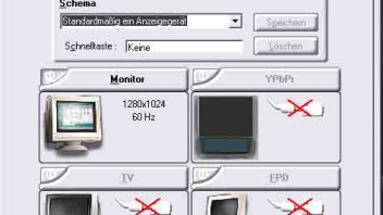

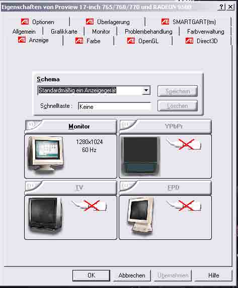

    Bei meinen vielen Einstellungsversuchen ist mir noch folgendes aufgefallen, was vielleicht nicht ganz unerheblich sein könnte. In den Grakaeinstellungen unter Erweitert und dann Anzeige, kann man ja zwischen 4 Anzeigeoptionen auswählen (Monitor, TV, YPbPr und FPD). Letzteres ist ja ein Flachbildschirm. Nur leider kann ich da diese Option nicht anwählen. Das heisst also, dass das TFT über die Monitoroption läuft. Ist das vielleicht entscheidend ?

    Nein, eine CD lag nicht bei, und muss laut Anleitung auch nicht enthalten sein (wird in der Beipackliste nicht aufgeführt). Ich habe schon in den anderen Beiträgen hier gelesen, das dass Model mehr oder weniger baugleich mit dem Yakumo ist und das man sich von dort den Treiber holen soll. Habe ich auch bereits gemacht, bringt aber auch nix. Ich kann einfach nicht unter den Einstellungen den TFT anwählen (ist nicht aktiv). Das ist doch schon komisch, oder?

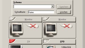

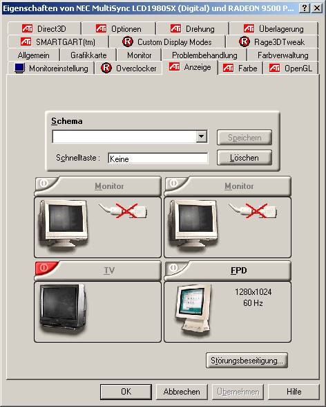

    P.S.: Kann denn irgendwer mit einer ATI und einem der letzten Catalysts unter Anzeige den TFT anwählen ?
    Kein Problem, das funktioniert: Sapphire Atlantis ATI Radeon 9700 mit Catalyst 3.6

    So, das in dem Bild oben kein LCD stand, lag daran, dass die Datei von Yakumo bei der manuellen Installation viele Modelle zur Auswahl hatte. Nur nicht die Bezeichnung 767. Deswegen nahm ich das, was am nächsten dran lag. Es gibt in der Liste auch extra noch Modelle wo LCD mit dran steht. Habe jetzt davon das 17" Modell genommen und installiert, brachte aber auch keine Änderung. Das TFT kann ich immer noch nicht auswählen.
    Ich war davon ausgegangen, das die Modelle in der Liste alle für TFTs sind, da ich den Treiber bei Yakumo unter der speziellen TFT Sektion runtergeladen hatte.
    Also ich hab ja schon viele Sachen installiert, Grafikkarten, Soundkarten, TVKarten, Netzwerkarten, alles Mögliche. Aber dass der (vermeindlich) simple Umstieg von CRT auf TFT so schwierig sein kann...

    Wahrscheinlioch liegt es wohl daran, dass das TFT über VGA und nicht per DVI angeschlossen ist. Da kann man wohl generell nicht in den Anzeigeoptionen das TFT anwählen.
