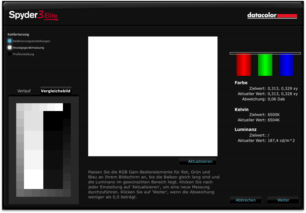

  • Hallo afx
    cd ist 187,4. Der NEC ist eben nur der Zweitmonitor für die Photoshop Paletten etc.
    Er ist heller.
    Grad habe ich den EIZO nochmals kalibriert und jetzt ist er noch dunkler im Vergleich zu davor. ?(
    Aso demnach ist der Monitor wohl eher zu hell als zu dunkel eingestellt. Für die Grafikbearbeitung nutzt man in der Regel 120 cd/m². Welchen Wert gibst Du denn bei der Kalibrierung vor?

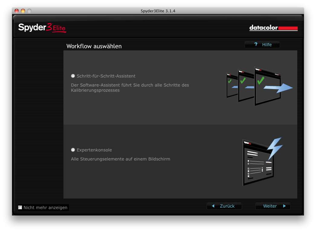

  • hallo Andi,
    da gebe ich nichts vor. Ich nutze den Schritt-für-Schritt Assistenten (siehe Bild)

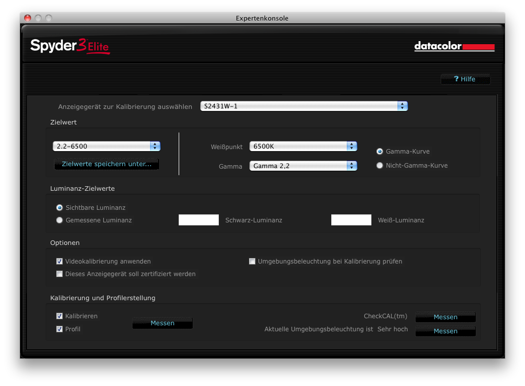

    an den Expertenmodus habe ich mich noch nicht herangewagt. Da gibt es dann dieses Fenster.
    Aber bei den möglichen Vorgaben kenne ich mich nicht aus.

  • In diesem Expert Modus einfach die Weiss-Luminanz auf 120 stellen.
    Den Rest so lassen wie es ist.
    Das Programm sollte Dich dann dazu auffordern die Helligkeit runter zu regeln bis es passt.
