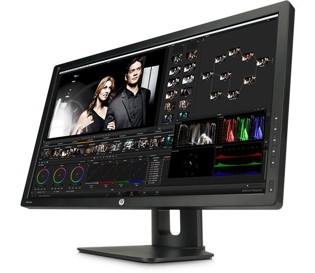

HP Dreamcolor Z27x: hochwertiger Monitor für den Einsatz im Videobereich mit Potential (Prad.de)
    Der Test des 27 Zoll Monitors HP Dreamcolor Z27x ist als Preview online. Der Test wird am 08.12.2014 veröffentlicht. Alle Fragen zum Test und zum HP Dreamcolor Z27x können innerhalb dieses Themas gestellt werden.
    HP Dreamcolor Z27x (Bild: HP)
