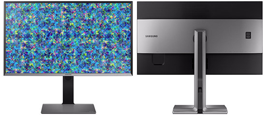

Samsung U32D970Q: 32 Zoll UHD-Monitor überzeugt im Test komplett, insbesondere mit einem perfekt voreingestellten Bild (Prad.de)
    Der Test des 32 Zoll UHD-Monitors Samsung U32D970Q steht online bereit. Alle Fragen zum Test und zum Monitor selbst, können innerhalb dieses Themas gestellt werden.
    Im Test: Samsung U32D970Q (Bilder: Samsung)
